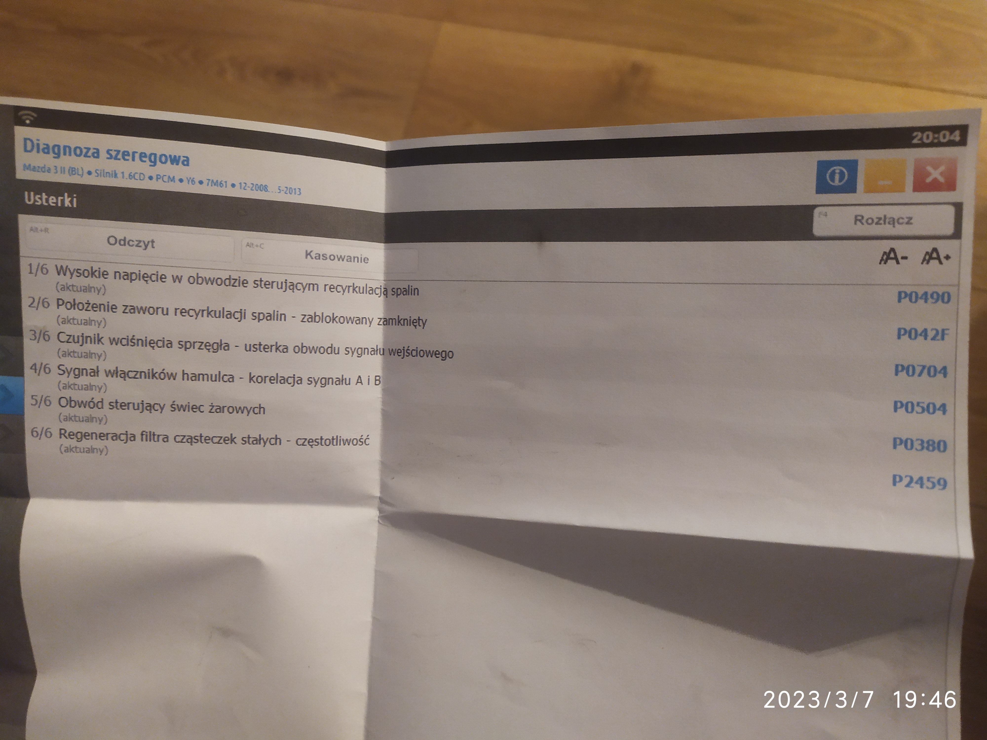

Cześć, mam problem z moją mazda 3, 1,6 diesel. Od wczoraj weszła w tryba awaryjny auto po prostu nie ma mocy. Nadmiernie że na jesieni auto było u mechanika gdzie był sprawdzany osprzęt czy nie ma wycieków i wymieniany był również zawór EGR na nowy. Po wymianie zawory zauważalne były spadki mocy – tak jakby turbina się nie załączała. Co pojawiałem się na reklamacje do mechanika to jak na złość auto pracowało jak należy i nie wywalało żadnych błędów na kompie więc nie było się do czego przyczepić. Niestety problem był nadal a ja dalej auto użytkowałem aż do wczoraj...Po sprawdzeniu na kompie cała litania błędów. Silnik zarzygany olejem. Podejrzenie mechanika że to wina zapchanego DPF ( nadmiernie że filtr już czyscilem ok 50 tys km wcześniej ). Aktualny przebieg auta ok 320 tys.w załączniku błędy które się pojawiły.
Dajcie znać co myślicie.
Tryb awaryjny, brak mocy
