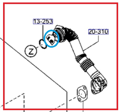

Doszedłem do wniosku, że może EGR za bardzo zapchał dolot syfem i to blokuje przepływ. Strzał w dziesiątkę. Tyle tylko, że to nie syf z EGRa zapchał dolot. Zatkał go element EGRa! Generalnie rurka idąca od EGRa do dolotu jest metalowa. Dolot z kolei jest zrobiony z rury plastikowej. Żeby ta plastikowa rura nie stopiła się od spalin to metalowa rurka idąca od EGRa ma na końcu blaszkę – ekran, w który "uderzają" spaliny. Załączyłem obrazek, który pokazuje tą właśnie metalową rurkę. Niebieskim kółkiem zaznaczyłem rzeczoną blaszkę – ekran. Ta właśnie blaszka odpadła i poleciała dalej. Szczęście w nieszczęściu – zatrzymała się jakieś 10 cm dalej, w dolocie (nie poleciała do silnika). Przez to dość skutecznie blokowała przepływ powietrza i na wysokich obrotach auto wchodziło w tryb awaryjny.
Jeśli masz dziwne problemy w stylu tryb awaryjny na wysokich obrotach, auto jadące zbyt słabo jak na 115km, mocno puchnące przewody przy intercoolerze przy mocniejszym depnięciu gazu, to proponuję to sprawdzić. To tylko 2 śrubki i rurę którą płyną spaliny do dolotu wysuwamy z rury dolotowej. Na końcu powinna być blaszka, jak w załączniku. Jeśli jej nie ma, to rozbieraj dolot ;)
