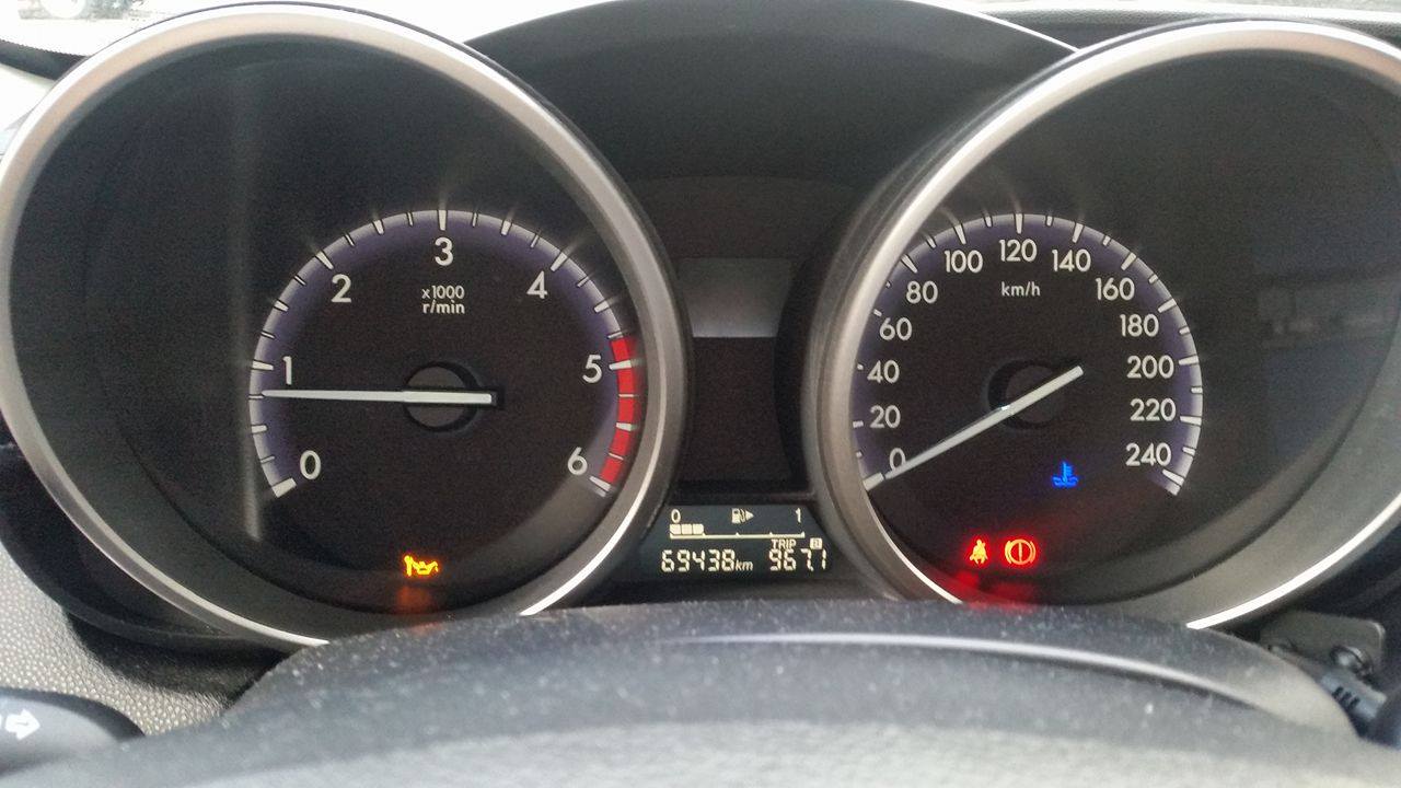

Kontrolka oleju z kluczem
Witam mam mały bądz wielki problem- zaświeciła mi sie w maździe takaż to nieszczęsna kontrolka jeszcze nie wiem co własciwie oznacza. Dodam zdjęcie czy ktoś coś wie na ten temat – instrukcji nie posiadam, dodam jeszcze że jestem świeżo po wymianie oleju nie w serwisie dodam jeszcze ze 69tyś to czas w którym miałem zaplanowaną wymiane oleju w serwisie- jednak zrobiłem to wczesniej i nie w serwisie czy to ma jakiś związek ? Nie wiem. Ktoś się z tym spotkał ? Pozdrawiam.

To jest typowa inspekcja olejowa. Jak zmieniłeś olej, to inspekcję trzeba zgasić podpinając samochód pod komputer

Na przykładzie tego filmiku. Ok, ok, to nie mazda ale kontrolka ta sama. W mazdzie może ten patent nie zadziałać, stąd propozycja z podłączeniem komputera.

Identyczny obrazek mialem przed oczami gdy niedawno nad ranem ruszylem z Luxa w droge do kraju.Ujechalem ze 150 km.,przemna jeszcze prawie tysiac a tu pomaranczowy kluczyk z konewka <co?>
Szkoda gadac ile nerwow poszlo..jechac dalej,dolac olej czy sciagac ADAC-a ? Duzo gadac ostatecznie jeden telefon mnie uratowal..telefon do przyjaciela <ok>Jedno polaczenia roamingowe z DE do Be i pojechalem dalej po instrukcjach naszego niezastapionego szefa regionu Marianka :)
U mnie poprostu serwisanci nie skasowali rewizji.Troche to dla mnie niezrozumiale bo w panelu glownym komputer wszystko wyswietlal jak trzeba a kontrolka w zegarze sie i tak zapalila jak u Ciebie <oczy>
A teraz do rzeczy :
-wsiadz do madzi
-wlacz zaplon
-wcisnij razem i do dechy gaz i hamulec
-tak trzymaj ok.20 sek.
U mnie w okolicach 16 sek. kontrolka zaczela migac az w koncu zgasla.Zgasnie,wylacz zaplon.Wlacz spowrotem..powinno byc ok.Normalnie powinno obyc sie bez serwisu aaale daj znac.Mam nadzieje,ze pomoglem i madzia wroci do formy <ok> Pozdrawiam ,powodzenia papa

Pomogło! Działa ! :) Swoją drogą dalej się zastanawiam czy coś jest nie tak ? I tak swoją drogą to ta kontrolka za następne 20tyś km sie znów zaświeci ? Czy jak to jest jesli sie orientujesz. Bo nie bardzo chce wyłączać coś co jest "potrzebne" i ma byc. ;)

Hedrak napisał(a):Pomogło! Działa ! :) Swoją drogą dalej się zastanawiam czy coś jest nie tak ?
Ciesze sie ,ze choc raz na cos sie przydalem :D
Co do reszty chcialbym Cie kolego uspokoic.Wedlug mojej wiedzy kontrolka w zegarach i informacje o wymianie oleju na panelu wyswietlacza sa zdublowane.Ostrzezenie o zblizajacym sie przegladzie wyswietlaja sie na tymze wyswietlaczu a jesli olej nie zostanie wymieniony zapali sie pomaranczowa konewka z kluczykiem.Czyli jesli ostrzezenia sa zdublowane to i kasowanie serwisu powinno byc przeprowadzone podwojnie.U mnie najwyrazniej nie bylo,panowie skasowali panel i tam wyswietla prawidlowa ilosc dni/km do nastepnej wymiany.O kontrolce..zapomnieli.I to samo pewnikiem spotkalo Ciebie.
Po calej sprawie zostalem pouczony ,ze pomaranczowe kontrolki informuja i ostrzegaja,dopiero czerwone zabraniaja i wtedy jest czym sie martwic .
