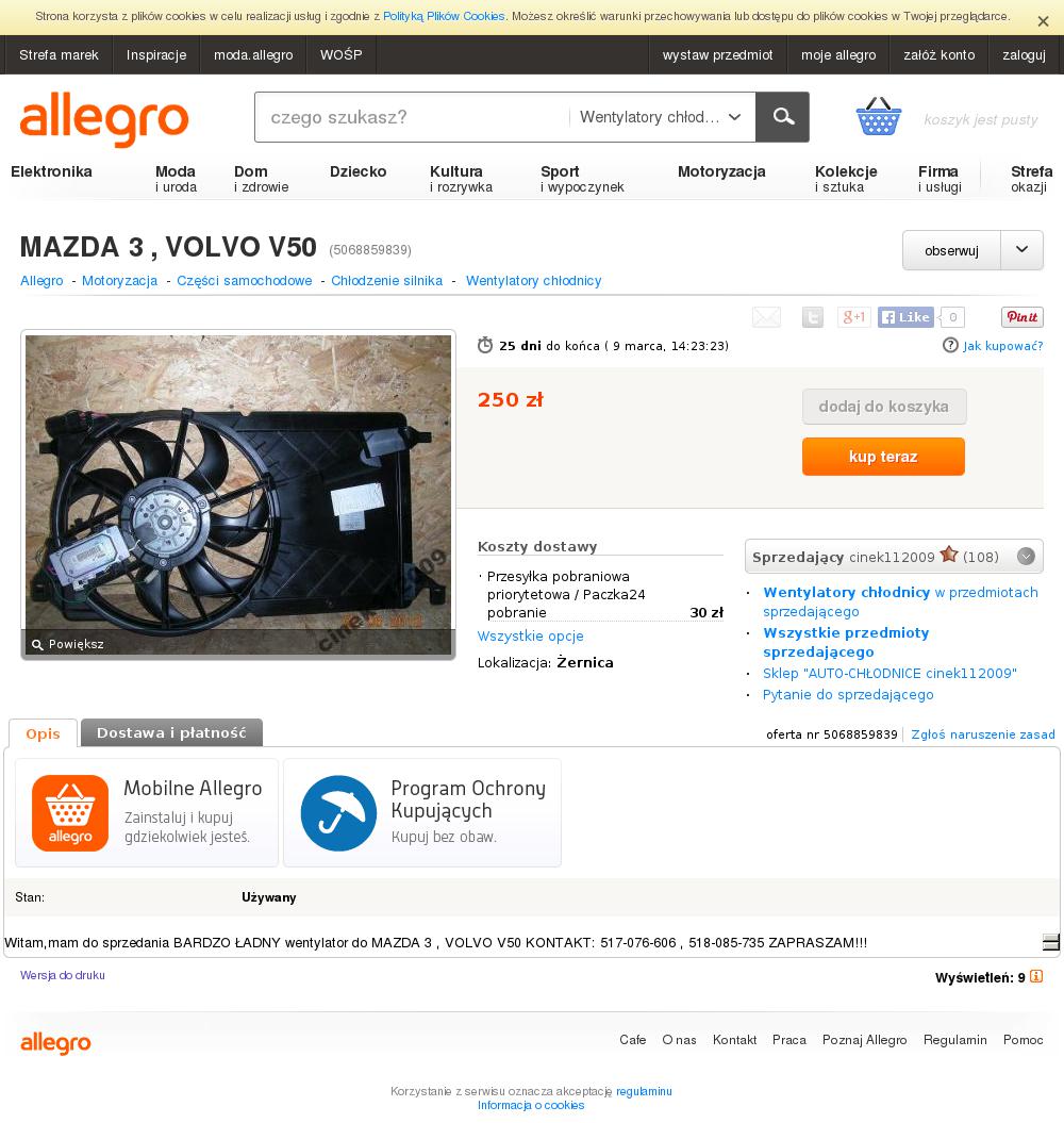

Widzę że wentylator i moduł sterowania w Maździe jest identyczny jak w Volvo 1,6D:
http://allegro.pl/mazda-3-volvo-v50-i5068859839.html
Sposób na wskaźnik wychwycenia momentu wypalania FAP/DPF – nakłady finansowe symboliczne jak i potrzebny czas na zamontowanie miernika opisałem jak w linku:
http://volvoforum.pl/viewtopic.php?f=17 ... PF#p960826
W załączonym linku do wentylatora widać gdzie podłączyłem miernik sposób nie jest 0/1 ale prosty i skuteczny:
PLUS – jak w linku biały przewód
MINUS – jak w linku widać wtyczkę/gniazdo lewy górny narożnik zdjęcia gdyby kolor był inny to pod najcieńszy.
Jak napisałem wcześniej sposób nie jest 0/1 rozmawiając ze znajomymi elektronikami aby układ był 0/1 odpowiedz brzmiała – po co chcesz komplikować sprawę więc odpuściłem drążenie tematu. Jedyna nie dogodność/wprowadzenie w błąd to fakt wskazań miernika wartości 9 V i więcej w momencie włączenia klimy (wentylator włączy się na drugi/wyższy bieg) ale to robimy świadomie i w zasadzie przed zatrzymaniem/zgaszeniem samochodu klimę wyłączamy a gdy wtedy nadal mamy wartość 9 V lub więcej trwa wypalanie. Reasumując wystarczy przed zgaszeniem silnika zerknąć na miernik i wiemy czy przypadkiem nie trwa proces wypalania lepiej wtedy nie gasić a jak już to przy ponownym odpaleniu przejechać dodatkowy dystans aby rozpoczęty proces wypalania zakończyć (w przypadku Volvo rozpoczęty proces wypalania dobiegnie końca nawet na obrotach biegu jałowego ale trwa to dłużej)
Zaznaczam że opisane spostrzeżenia dotyczą Volvo 1,6D/TDCI/HDI ale wydaje mi się że miernik zadziała i w Maździe z tego co się zorientowałem w momencie wypalania sterowniki Mazdy włączają wentylator aby zwiększyć obciążenie silnika.
http://allegro.pl/mazda-3-volvo-v50-i5068859839.htmlSposób na wskaźnik wychwycenia momentu wypalania FAP/DPF – nakłady finansowe symboliczne jak i potrzebny czas na zamontowanie miernika opisałem jak w linku:

Tytan – mogę tylko napisać – identyczne objawy/zachowanie się występuje w Volvo 1,6D.
Obecnie także potrafię wychwycić moment wypalania ale na początku (prawie 4 lata wstecz) nie było to takie proste no i nie do końca miałem pojęcie co to takiego FAP/DPF.
Udało mi się rozwiązać problem aby w łatwiejszy sposób być poinformowanym że trwa wypalanie.
Wszystkich wątków na forum Mazdy nie przeczytałem jednak podejrzewam że na pewno padały pytania czy da się zrobić/zamontować jakiś wskaźnik. A ze względu na fakt że jest to sposób bez wielkich nakładów finansowych prosty i sprawdzony podzieliłem się informacją istotą forum jest pomoc w rozwiązywaniu problemów i dzielenie się wiedzą.
Odnośnie elementów poprawiających eksploatację dodam jeszcze jeden:
– tankowanie do pełna przynajmniej 40/45 l a nie 5/8 l gdzie komputer może nie wychwycić faktu dolania pomimo że jest czujnik otwarcia klapki wlewu paliwa – nie doda płynu katalicznego i kłopoty gotowe.
