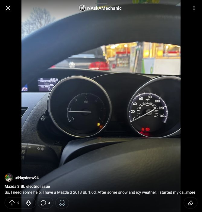

Panowie, nie świeci obrotomierz, kilometry, przy zamkniętym immobiliser miga a wraz z nim prędkościomierz, bezpieczniki sprawdzone. Przekaźniki sprawdzone, przewody sprawdzone, punkty masy sprawdzone,
Problem z podświetleniem zegarów

Przeczytaj ten wątek...typowy problem w BK...TY masz BL ale może jest podobnie....
Dodatkowo zrobiłbym reset kompa.
https://www.mazdaspeed.pl/forum/viewtop ... 0&t=161944

Takk, czytałem wszystkie wpisy. Wyjąłem mój BCM ale wygląda nieco inaczej. Reset kompa robiłem i podpinałem sie forscanem i szukam dalej.

Opisany problem z modelu BK nie występował w modelu BL.
Podświetlenie po stronie prawej działa także nie jest to wina bezpiecznika.
Wygląda to na problem w samym liczniku. Czy ten problem miałeś od samego początku?
