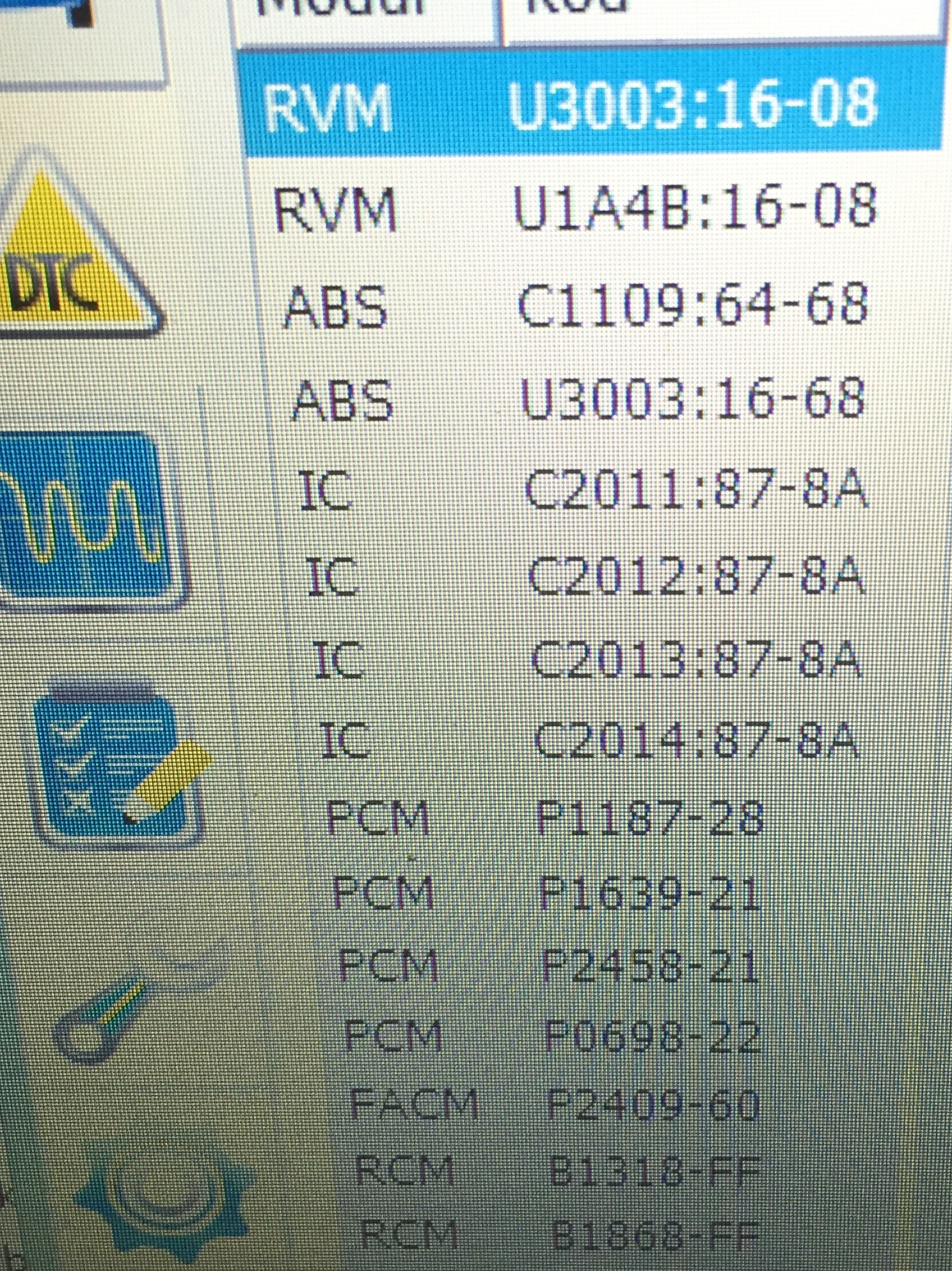

Witam!
Jestem nowicjuszem na tym forum jezeli chodzi o zakladanie postow, przeczytalem wiele postow i duzo mi to w przeszlosci pomoglo.
Jakis tydzien temu po przejechaniu okolo 50km auto nagle mi zgaslo i nie chcialo juz odpalic, na szczescie pod samym domem wiec scholowalem na parking.
Dzien pozniej probowalem odpalic, krecil ale nie chcial zaskoczyc, wiec podladowalem aku i wylaczylem "pstrzyczek elektryczek" ktory prawdopodobnie odcinal pompe paliwowa, w kazdym razie odpalil i chodzil dwa-trzy dni.
Dodam ze byl mega mroz po powyzej -10 codziennie.
Aku znowu sie prawie rozladowal. Wiec kupilem nowy Boscha, auto chodzili dobrze przejechalem jakies 80 km i wieczorem wracajac do domu auto zgaslo mi na autostradzie i juz nie odpalal, scholowalem fure do kumpla i nagle odpalil ale nie chcialem juz ryzykowac i zostawilem go na noc, nastepnego dnia odpalilem i na raty pojechalem do domu, po przejechaniu 2 km zgasl, nie odpalal z 10 min, odpalil, 600 m i zgasl i po okolo 15 minutach odpalil i przejechalem ze 4 km do domu. Zostawilem auto na dwa dni bo jie mialem czasu nic zrobic...
Po dwoch dniach wsiadlem do auta i odpalilem zeby pochodzil okolo 20 min.
Dzin pozniej juz prawie ze w ogole nie krecil i nie odpalil, zdazylem odczytac bledy ale dziwi mnie ze nie chcial krecic na nowym aku... Fakt ze bylo wtedy -17 .
Dokladnie 13 miesiecy temu wymienilem filtr paliwa i okolo 5 miesiecy temu wymienilem EGR-a.
Macie jakis pomysl co moze byc przyczyna ? Zalaczam zdjecie z kodami bledow z ForScanu
Dzieki za wyrozumialosc i z gory dziekuje za pomoc.
Mazda czasem nie odpala i gasnie podczas jazdy

Ile km temu to było?? Zresztą, wymień go ponownie... Masz mix różnych błędów, skasuj je wszystkie, odpal, przejedź się ( jeśli odpali ) i zobacz jakie błędy wrócą.Patryczku napisał(a):Dokladnie 13 miesiecy temu wymienilem filtr paliwa
Uzupełnij profil o dane skąd jesteś.
Ja również zacząłbym od wymiany filtra paliwa bo wiem, że zatkany potrafi płatać różne figle. To, że wymieniłeś 13 miesięcy temu to o niczym nie świadczy bo wszystko zależy od paliwa jakie tankowałeś oraz od tego czy wymieniłeś na oryginał (UFI) czy na zamiennik – bo te nie wytrzymują książkowych przebiegów do wymiany czyli ok 60 tyś km. Zatykają się już przy ok 20-25 tyś km i to przy tankowaniu nawet dobrego paliwa. Ja tak miałem z zamiennikiem BOSCHa.
Skasowalem bledy, przejechalem sie chwilke i 10 sekund po zaparkowaniu samochod zgasl.
Odpalilem, zgasl, odpalilem i zowu zgasl...
Po odczytaniu bledow, wyskoczyl tylko jeden blad :

Macie jakies porady jak sie do tego zabrac ?

Witam!
Mam problem ze swoją mazda 1.6 MZ-CD. Mianowicie chodzi o to że w trakcie jazdy nagle gaśnie, nie ważne czy jest to prędkość 100km/h czy stanie w korku. Po kilku minutach próby odpalenia w końcu się udaje. Natomiast po jakimś czasie problem wraca.
Błędy które pokazał komputer pokazuję na załączonym zdjęciu.
Z góry dzięki za pomoc!

Dokladnie! Pozniej proponuje wywalic EGRa i DPFa bo tez ci wywalilo podobne bledy, ja sie tego pozbylem i zero problemow od paru miesiecy
