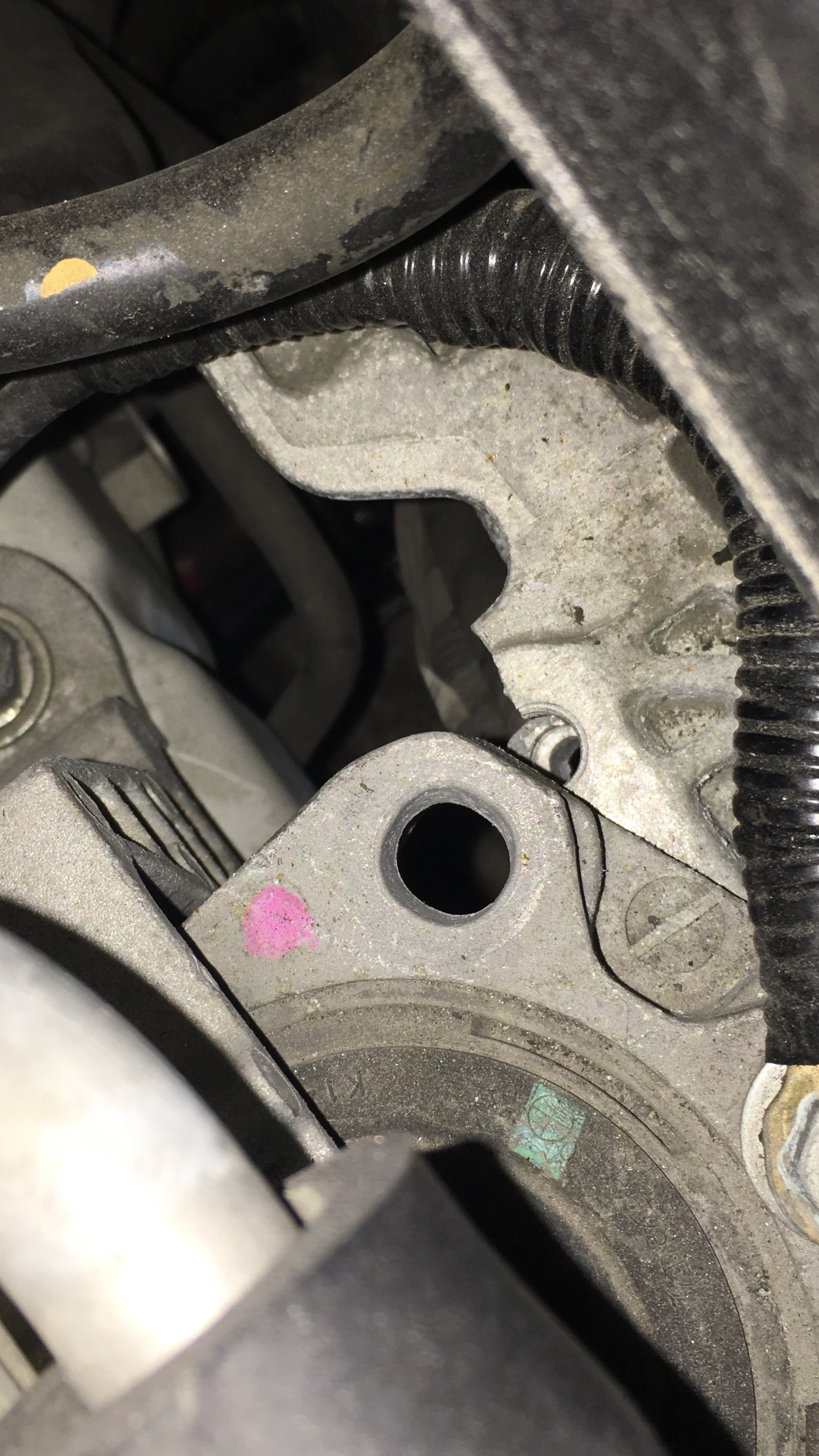

Witam potrzebuje informacji jak wyglada ta cześć elementu samochodu, podobno jest to łapa silnika ale kompletnie nie mam pojęcia jak ona wyglada. Jest to prawa strona.
Samochód:
Mazda 3 BL
2010r
1.6 Diesel 109km
				Poduszka silnika – czego tu brakuje?
				Strona 1 z 1
	Szpilki jak w linku są dwie (na zdjęciu brak jednej)– moim zdaniem masz ten  element uszkodzony.
