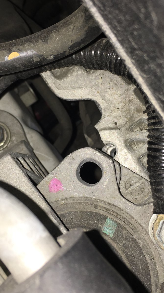

Poduszka silnika – czego tu brakuje?
Postprzez GoldeNx3 » 24 lut 2016, 14:16
Witam potrzebuje informacji jak wyglada ta cześć elementu samochodu, podobno jest to łapa silnika ale kompletnie nie mam pojęcia jak ona wyglada. Jest to prawa strona.

Szpilki jak w linku są dwie (na zdjęciu brak jednej)– moim zdaniem masz ten element uszkodzony.
