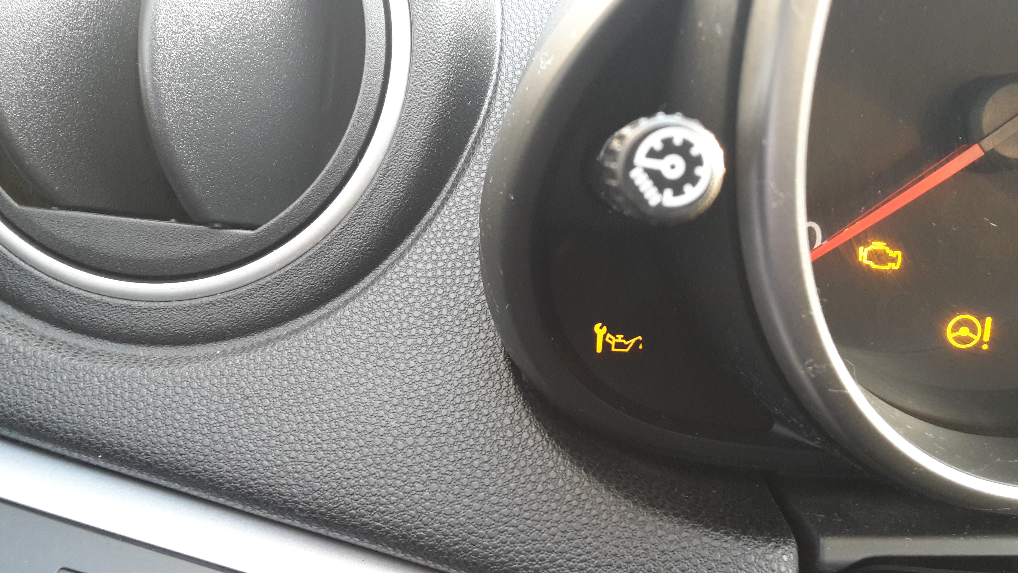

Na przyszłość dla potomnych :) Jak zapali się wam taka kontrolka
Nie mając dostępu do komputera możemy ja skasować manualnie.
– Włącz zapłon (silnik wyłączony).
– Wcisnąć pedał gazu i pedał hamulca jednocześnie i przytrzymać przez ok. 20 s.
-kontrolka zacznie migać po ok. 15 s i wyłącza się, gdy procedura została zakończona pomyślnie.
-upewnić się że kontrolka zgasła
-wyłączyć zapłon na czas powyżej dwóch minut.
Podziękowanie dla Smile za wygrzebanie tego, skąd to on już wie ;)
