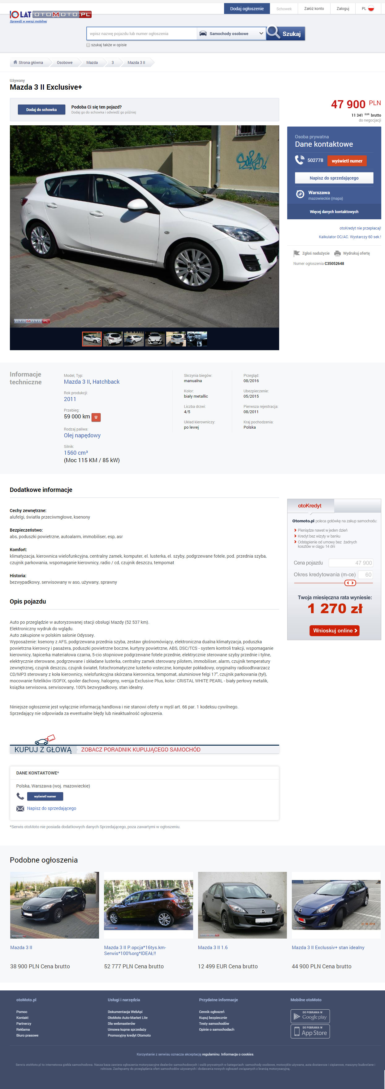

Mam DSR od sprzedającego, nic w nim nie ma na temat DPFu/FAPu, auto jest po przeglądzie, nic nie dolewano, silnik w ogłoszeniu 115KM, skrzynia 6 biegowa co mnie cieszy niezmiernie
Ogłoszenie C35052648 w załączniku. Auto ładne, ma ksenon, sam wiesz jak się na tym jeździ, bez porównania do halogenu, nietypowa felga ale nie brzydka, chociaż wolałem tą którą miałem w Sporcie.
Poprosiłem sprzedającego o dodatkową weryfikację w ASO, zobaczymy co odpisze.
