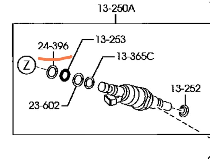

Problem rozwiązany, okazało się że teflonowe podkładki trzymające oring na wtrysku się rozpuściły (na wszystkich 4 wytryskach). Musiało zapchać to wtrysk i go uszkodzić. Sądzę że jest to jakaś usterka fabryczna, zamieszczam zdjęcie poglądowe i nr katalogowy podkładki teflonowej nr l3m8-13-252
