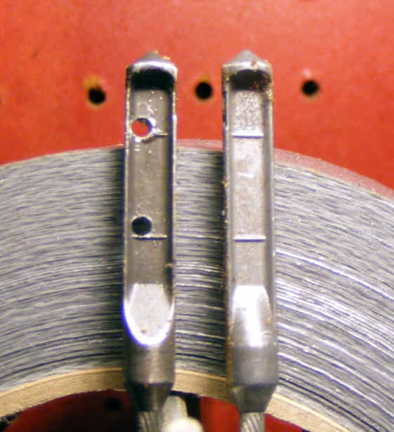

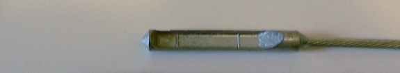

Postprzez ZOOMik » 29 kwi 2014, 22:46
Tak, otwory ślepe.
Znalazłem fotki:
i jeszcze jedno, nieco inne rozwiązanie:
Od: 5 mar 2010, 09:22
Posty: 1997 (7/47)
Skąd: lubelskie
Auto: Mazda 3BL SPORT '09
Postprzez monkahead » 30 kwi 2014, 13:30
Oba rozwiązania okrutne pod względem wykonania. Idzie długi weekend to może wykombinuję coś swojego na bazie tego pomysłu.

Postprzez ZOOMik » 30 kwi 2014, 22:17
monkahead napisał(a):Oba rozwiązania okrutne pod względem wykonania. Idzie długi weekend to może wykombinuję coś swojego na bazie tego pomysłu.
No co chcesz...DIY made in USA ;)
