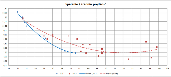

Poniżej przedstawiam moje wykresy spalania w zależności od średniej prędkości. Dane z dystrybutora. Dwa wykresy, bo jeden 2016 rok a drugi 2017.
Jeśli chodzi o 6. bieg to tak jak mówi robin92 – 6. bieg na trasie, ale przydaje się. W mieście rzeczywiście nie ma miejsca na wrzucanie. Ja osobiście wrzucam w okolicy 100 km/h.
