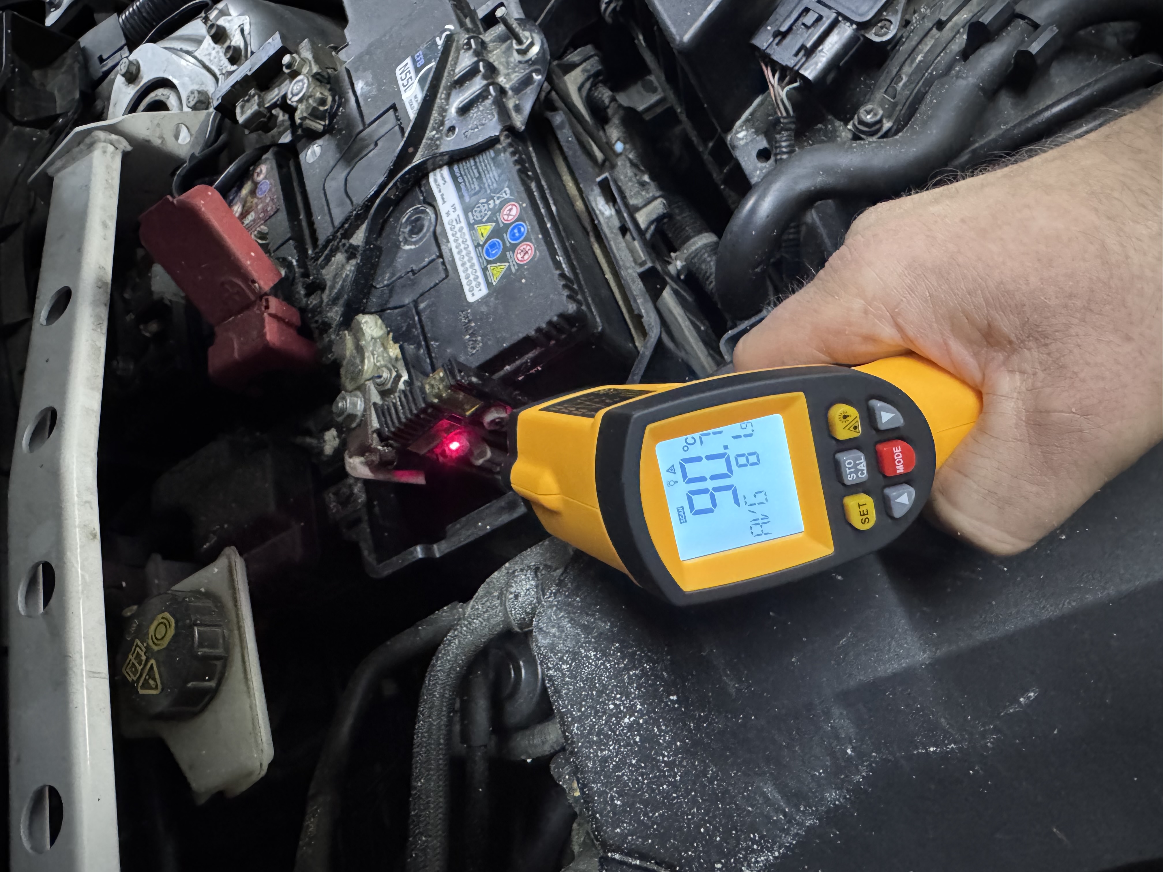

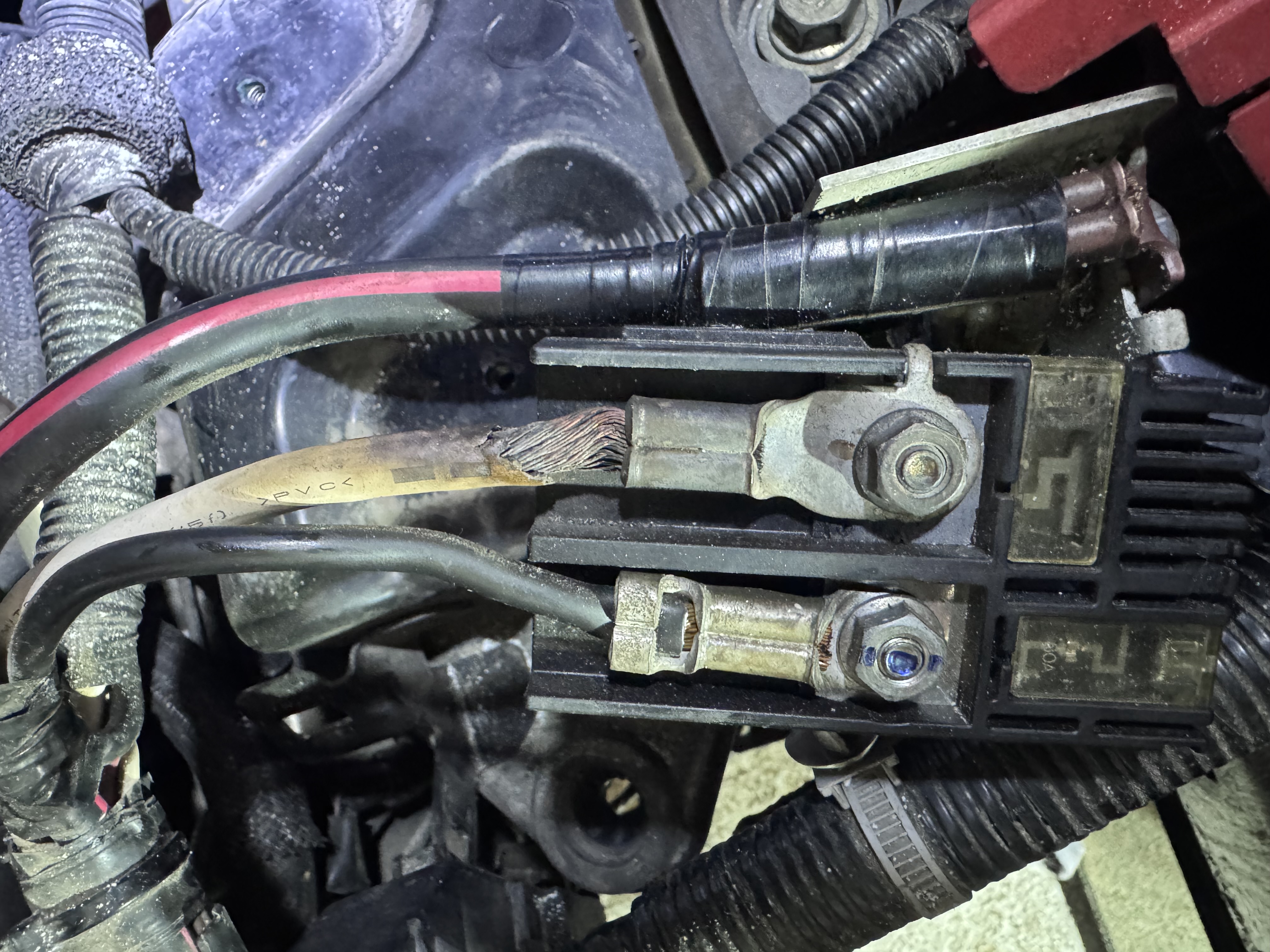

Rok temu wymieniłem oba akumulatory w 2.0disi mzr 151 istop ze względu że na rozruchowym upaliło mi słupek plusowy myślałem że przez luźną klemę…przez rok bylo wszystko okej ale odkryłem wczoraj że dzieje się to samo tym razem zażywałem ze jeden przewód się bardziej grzeje i jest wręcz spalony pytanie co robi zwarcie ? Rozrusznik ? Czy grzeje się tylko przez to że słaba przewodność prądu kilka tematów już widziałem z upalonymi bezpiecznikami przy akumulatorze przerabiał ktoś temat co to było ?

U mnie było to samo – winna była korozja wewnątrz kabla, która stawiała opór i topiła słupek. Wymieniłem główny przewód plusowy na nowy i problem z grzaniem zniknął, więc u Ciebie pewnie też słaba przewodność robi krecią robotę.
