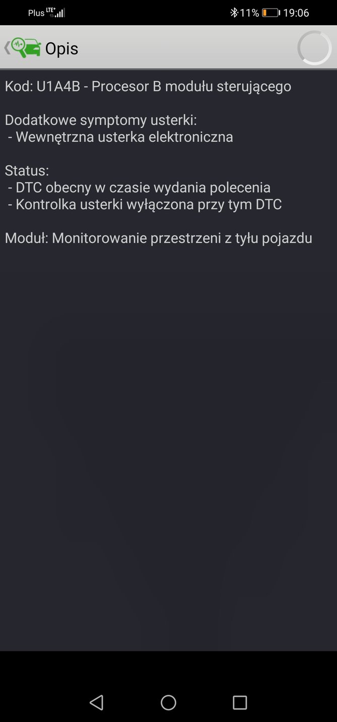

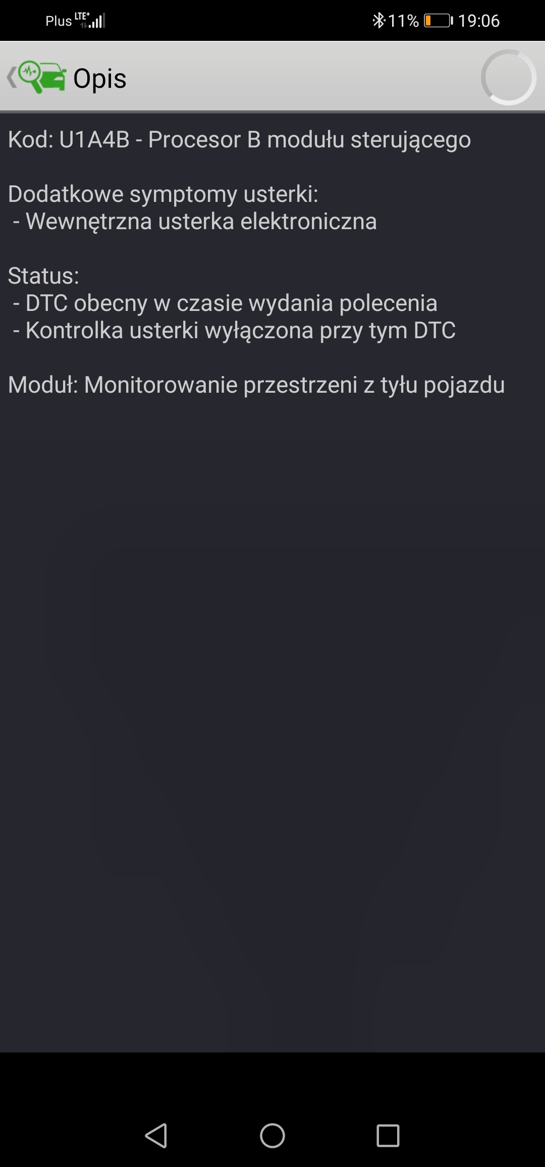

Witam. Jakiś czas temu podczas jazdy zapaliła mi się na pomarańczowo kontrolka rvm, podłączyłem elm poprzez forscana i znalazłem taki oto błąd:
Kod: U1A4B- Procesor B modułu sterującego
Dodatkowe symptomy usterki
-Wewnętrzna usterka elektroniczna
Status:
-DTC obecny w czasie wydania polecenia
-Kontrolka usterki wyłączona przy tym DTC
Moduł: Monitorowanie przestrzeni z tyłu pojazdu

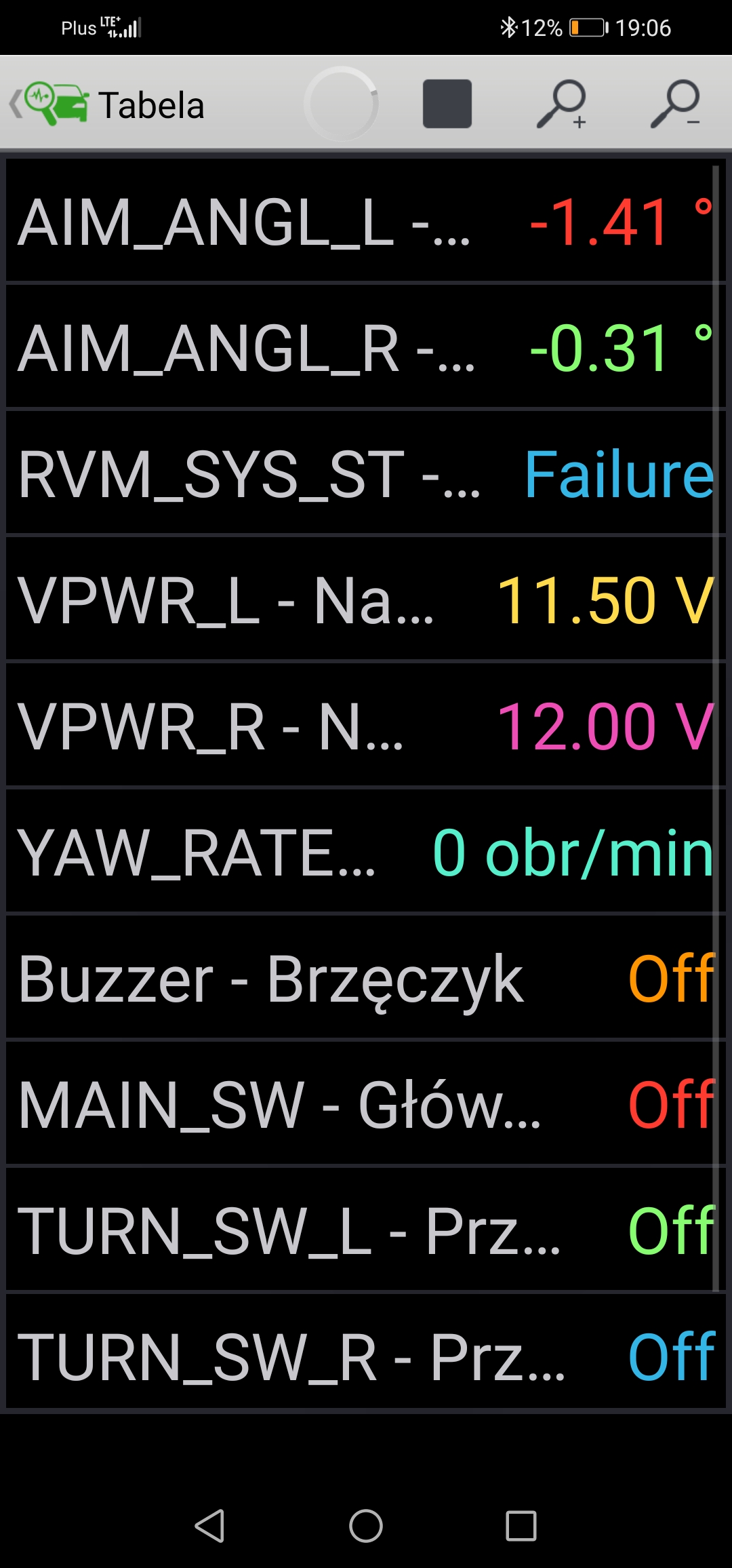

Postanowiłem zajrzeć jeszcze do parametrów rzeczywistych w systemie rvm, jeden na wyłączonym silniku a drugi na uruchomionym.
Zastanawiają mnie różnice napięcia na "radarach" rzędu 0,5V. Czy można coś z tego wywnioskować?
