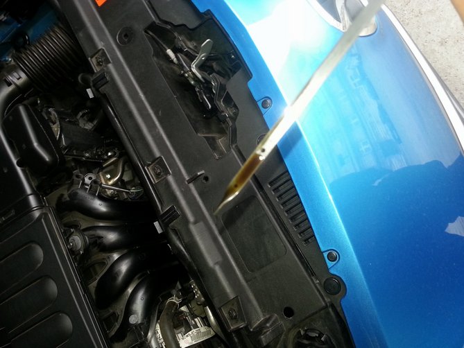

Pod koniec września zeszłego roku miałem przegląd i wymianę oleju. Cała operacja nie trwała zbyt długo (około 2h). Poziom oleju po wymianie był praktycznie maksymalny – równo z dziurką od max – i przez całą zimę w trakcie sprawdzania taki pomiar mi wychodził... Teraz zrobiło się ciepło i przy sprawdzeniu poziomu oleju wygląda że jest 1-2 mm ponad max (wiecie to ciężko ocenić, bo granica poziomu oleju na bagnecie jest nieostra). I teraz nie wiem czy to w wyniku wyższych temperatur poziom podskoczył (poziom sprawdzam zawsze po nocy na zimnym silniku) czy co? A w ogóle to czemu oni tak dużo oleju zalali? Od nowości auto miało poziom w połowie między kropkami... A może to zła procedura wymiany, bo olej powinien długo ściekać i może to zawyżenie poziomu wynika z pozostałego starego oleju... Zauważyłem też od jakiegoś czasu głośniejsza pracę silnika (zawory) przy zimnym silniku, zaraz po odpaleniu przy obrotach 2-2,5 tys./min. Nie wiem czy to omamy czy przeczulony jestem... Ale to chyba związku nie ma? <co?>
Meritum jest takie, czy troszeczkę wyższy poziom oleju nie jest szkodliwy? Oczywiście będę sprawdzał czy się nie zmienia co parę dni...

Olej raczej nie powinien wychodzić po za max, ponieważ wtedy może docierać do miejsc, w których go być nie powinno. Miarka jakiś tam sens przecież ma. Jeśli chodzi o głośniejszą pracę – normalna sprawa. Z roku na rok silnik będzie coraz głośniej klekotał gdy zimny. Sama praca po nagrzaniu też będzie głośniejsza.

Niby niedużo, ale jednak ponad stan (na zimnym silniku po nocy). Na gorącym (po kilku minutach od zgaszenia) jest ze 4 mm ponad max.

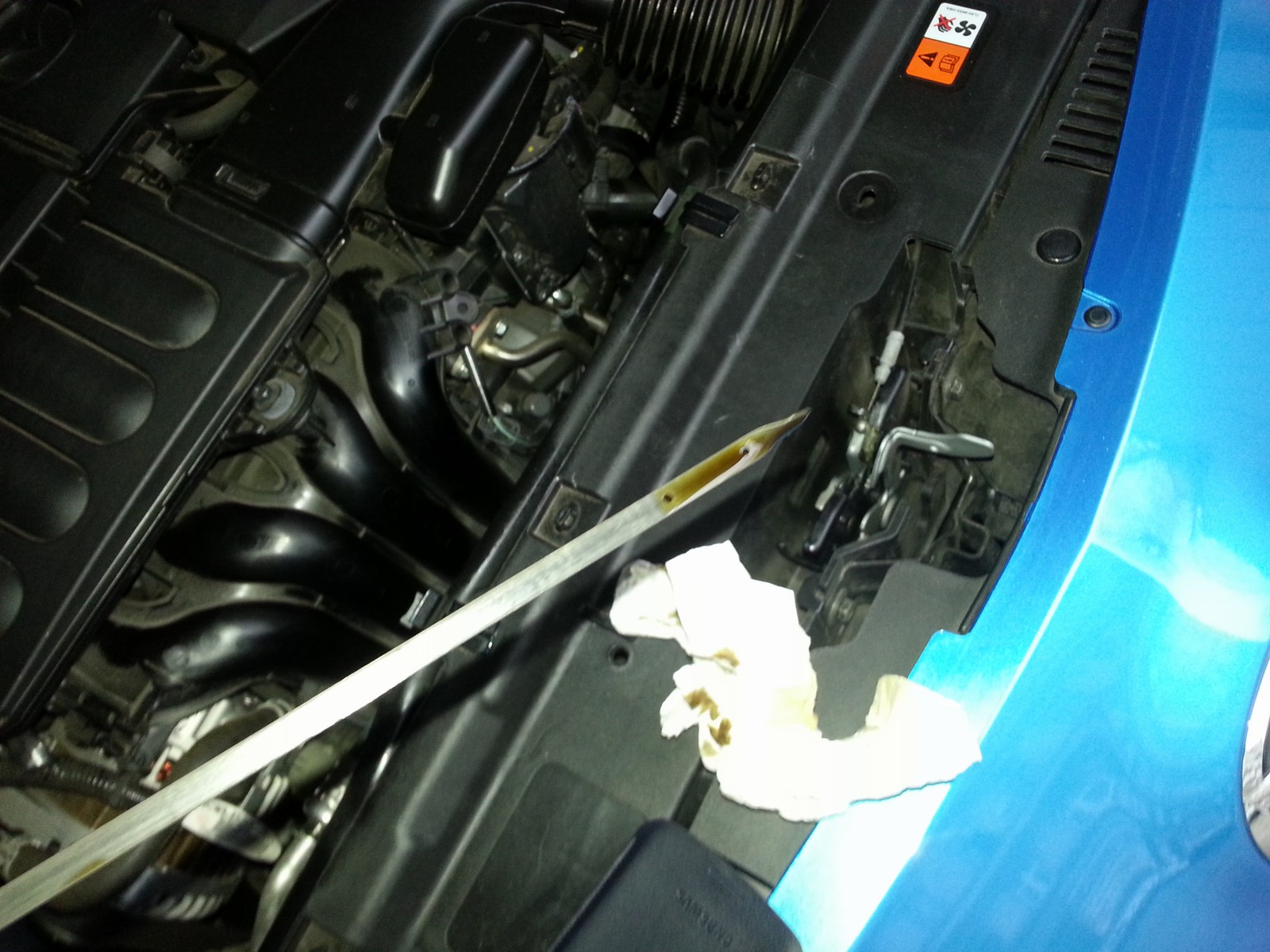

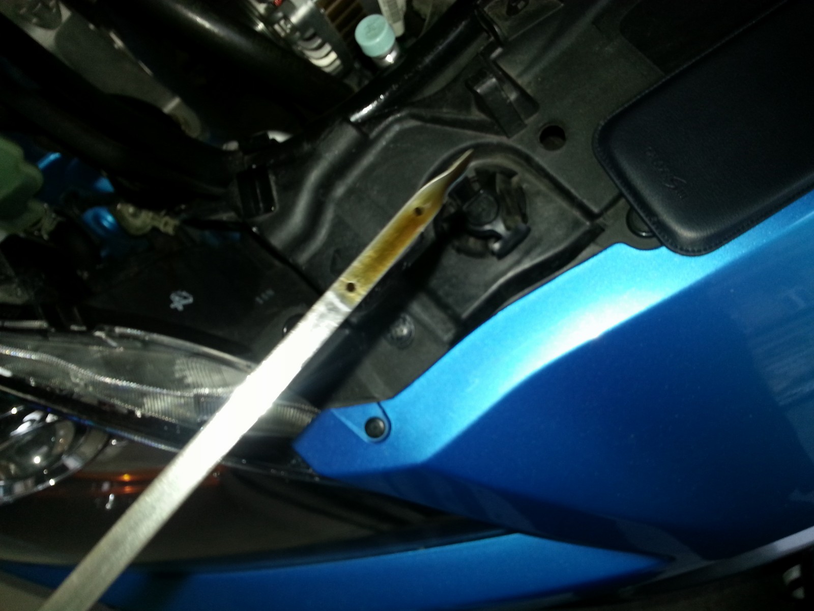

Postprzez KMBak » 19 kwi 2013, 18:58
Byłem w ASO. Odessali troszkę – na ciepłym silniku teraz mam równo z max. Jutro rano obadamy jaki będzie stan na zimno. Na moje oko powinno być między 3/4 a max. I będę obserwował.
Płynu chłodzącego nie ubywa – od nowości jest tyle samo. Inne płyny ustrojowe też ok.
EDIT – stan na zimno jak trzeba. :–) Będę obserwował jak się to zachowuje w czasie.

Postprzez KMBak » 18 lut 2014, 23:01
Odświeżę temat – znowu sprawdzam poziom oleju i kurcze znowu ze 2-3 mm ponad stan. Przy wymianie było na równo z "max". Latem po "odsiorbaniu" w kwietniu stan się nie zmieniał do przeglądu w październiku (może minimalnie spadł – o 1-2 mm).
Teraz, od października, to może być kwestia, jazdy na krótkich odcinkach, jest zimno i wilgotno... W takich sytuacjach ponoć może się paliwo po cylindrach dostawać do oleju... <cisza>
Ale zastanawiam się czy tym razem coś z tym robić... <co?> Znowu odsysać?
Inne płyny ok. Podejrzewam, że latem by się wyrównało, ale... Do lata jeszcze długa droga.

Postprzez KMBak » 25 lut 2014, 19:53
Kreską? U mnie są dziurki oznaczające stan max i min. Dziś byłem odessać. Jest zrobione na 3/4 miarki między wskazaniami.
Pogadałem chwilę, i generalnie zalecają pilnować, żeby stan był zawsze między. Nie ma się co martwić jak jest bliżej min lub max. Ma być w zakresie i już. Oczywiście stan równo z MAX i MIN jest miejscem do obserwacji. Ewentualnie znaczne zmiany stanu, w krótkim czasie.
Ale u mnie sprawa jest dosyć oczywista. Jadę na zimnym silniku raptem max 3-4 km. Często w korku. Zanim się ssanie wyłączy to chwilę trwa (nawet jak gaśnie kontrolka zimnego silnia, to i tak jeszcze minimalnie ssanie działa przez jakiś czas – bo obroty spadają do około 900 RPM). Jak dojeżdżam na miejsce to dopiero pojawia właściwa temperatura silnika, a obroty spadają do 750... I wtedy zamiast jechać... Ja kończę podróż. A potem po południu tak samo... I takie są skutki – w trakcie ssania paliwo może po cylindrach przedostawać się do oleju. Latem tego problemu nie ma, bo auto nagrzewa się znacznie szybciej i ssanie działa krócej. Ponadto są wakacyjne wypady i dłuższe trasy w trakcie których paliwo z oleju może odparować.
