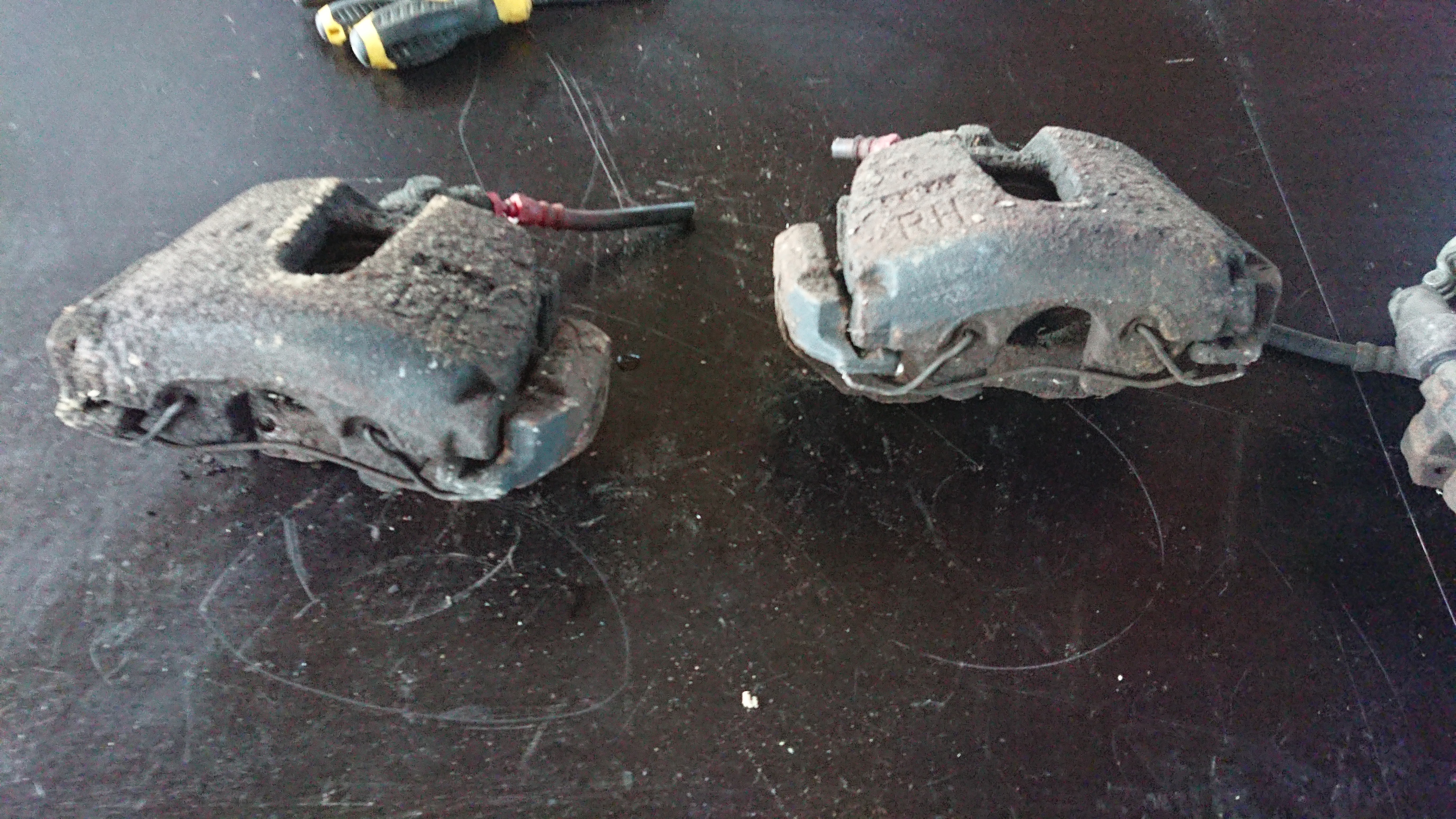

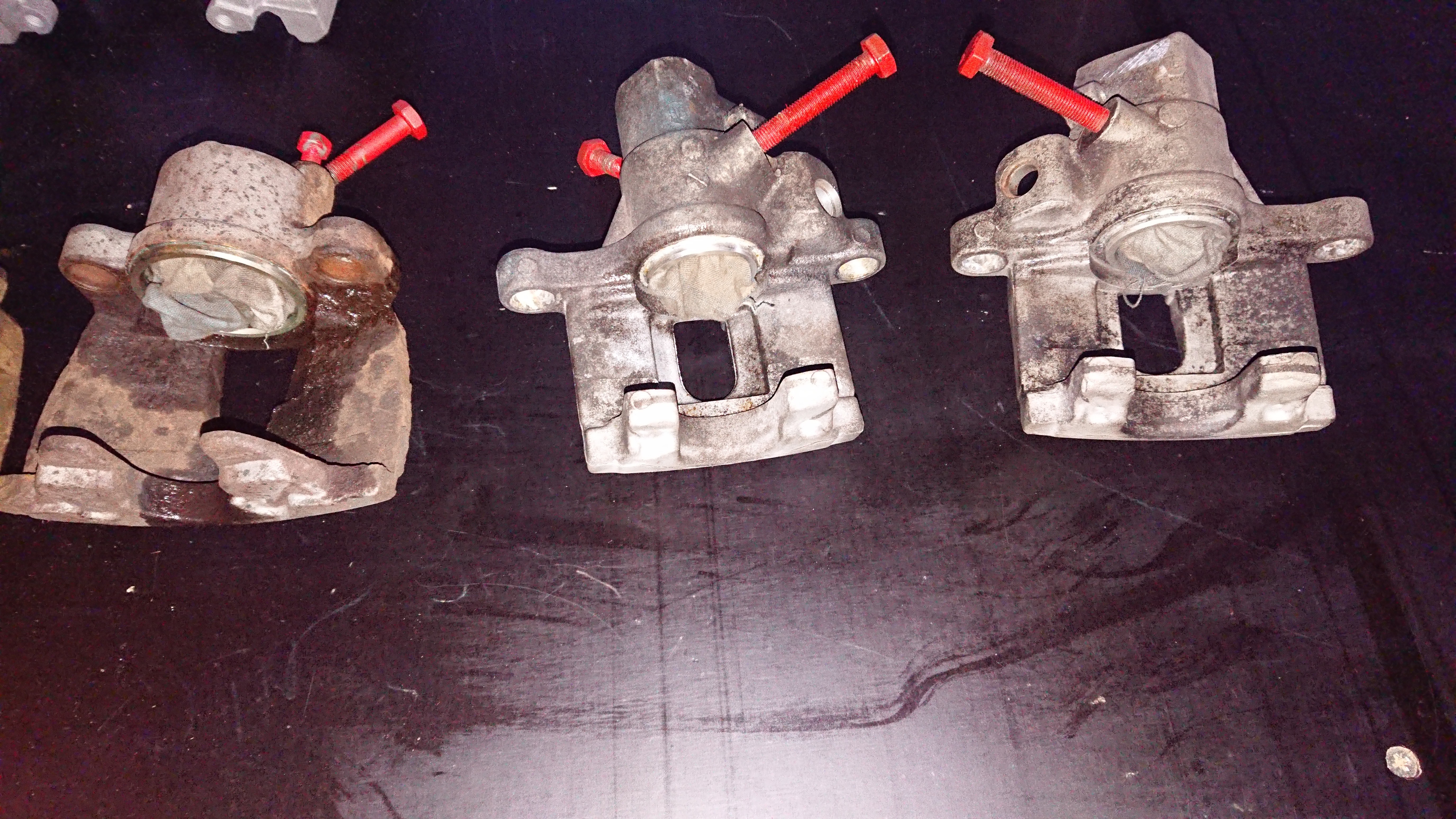

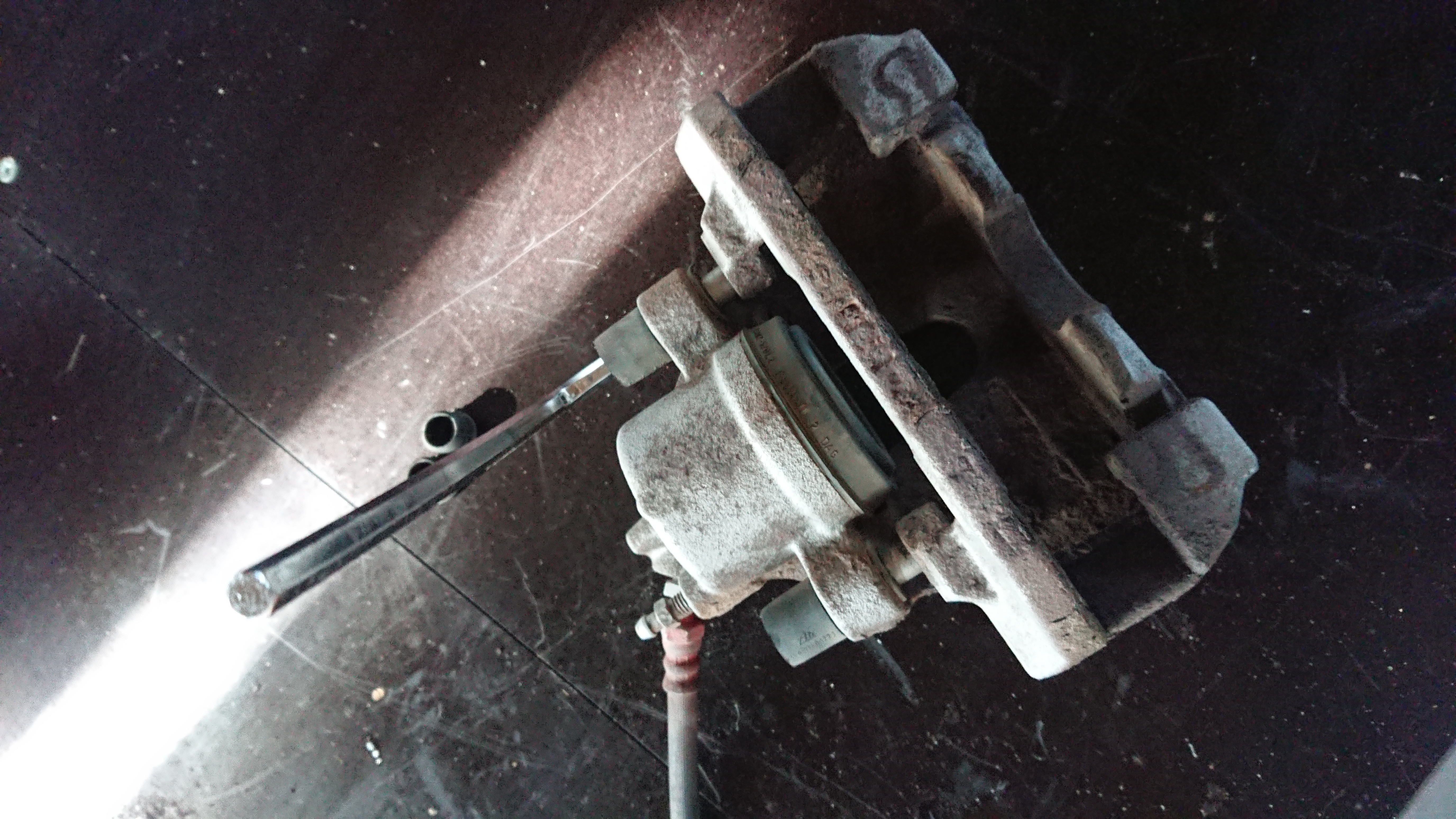

Tak wyglądały zaciski przed:
Zaczynamy od odkręcenia odpowietrzników. Jak się ukręcą to mamy problem i albo próbujemy wykrętaków lub jakichś swoich sposobów albo szukamy nowego zacisku.

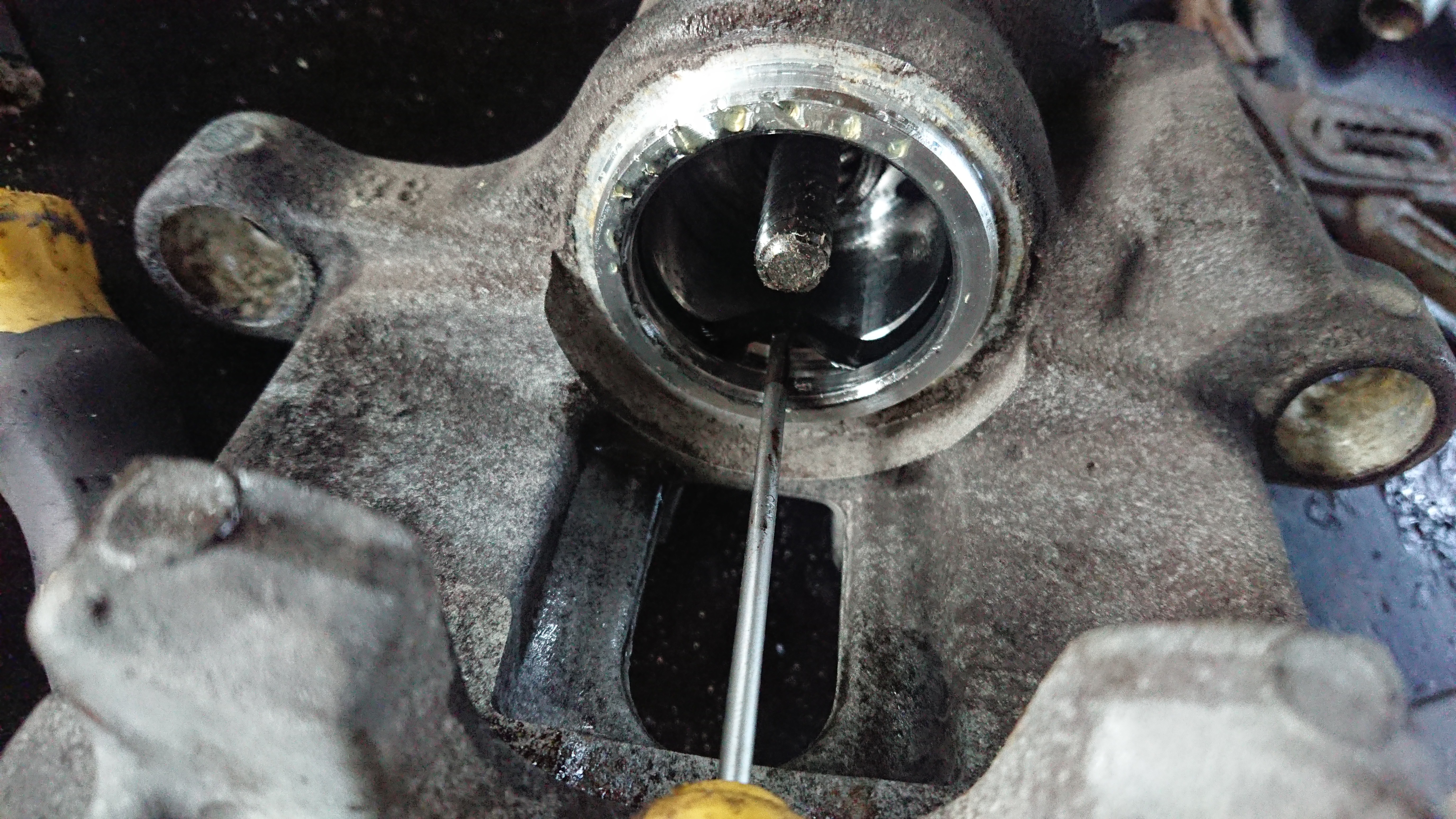

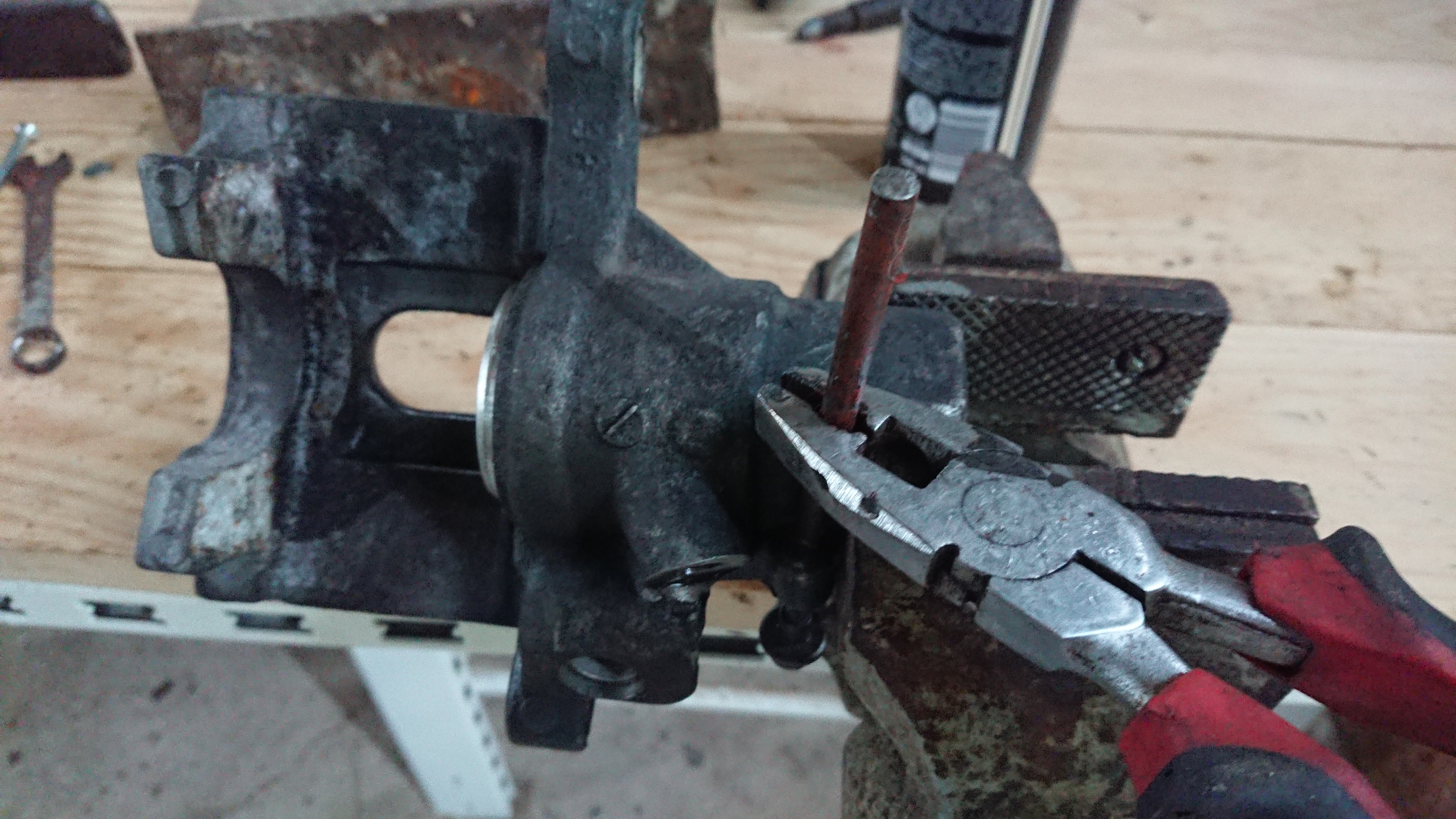

Wyjmujemy gumy w których siedzą prowadnice. Ja robiłem to w ten sposób że wkładałem cienki śrubokręt
W szczelinę psikałem odrdzewiaczem, próbowałem obruszać kombinerkami tak żeby guma zaczęła się obracać i wyjmowałem kręcąc lewo-prawo

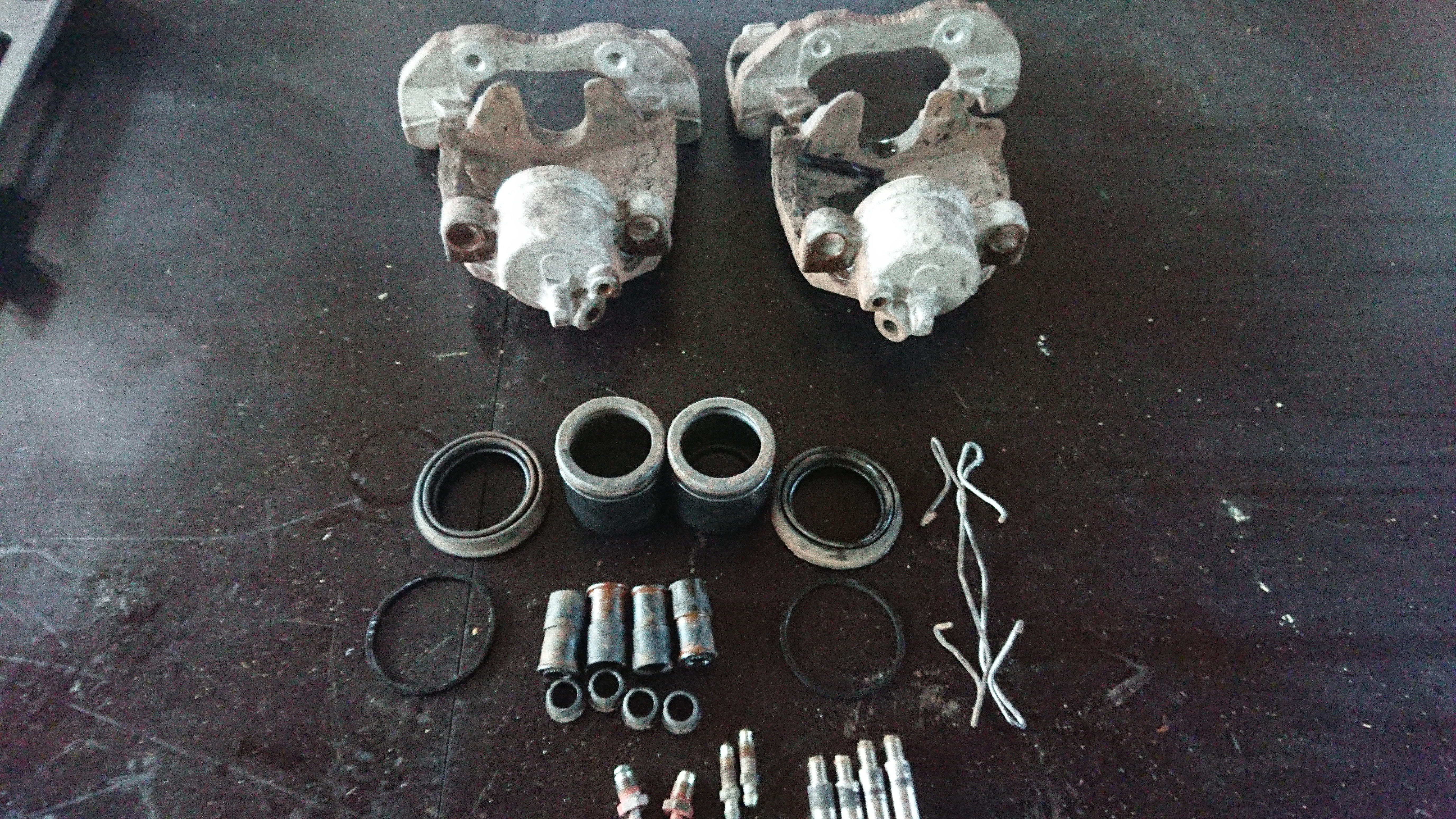

Gotowe. Zaciski przednie rozebrane.

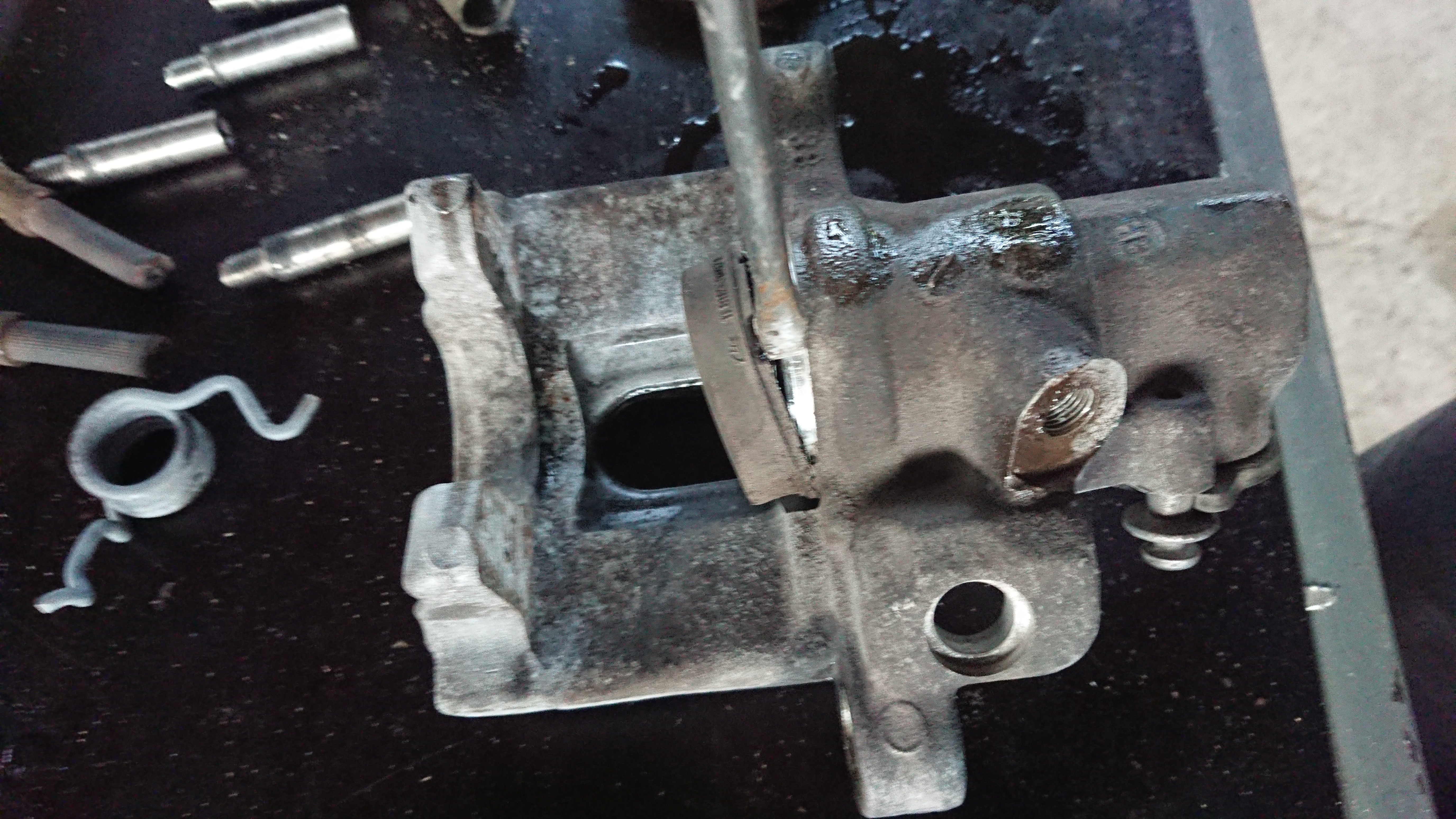

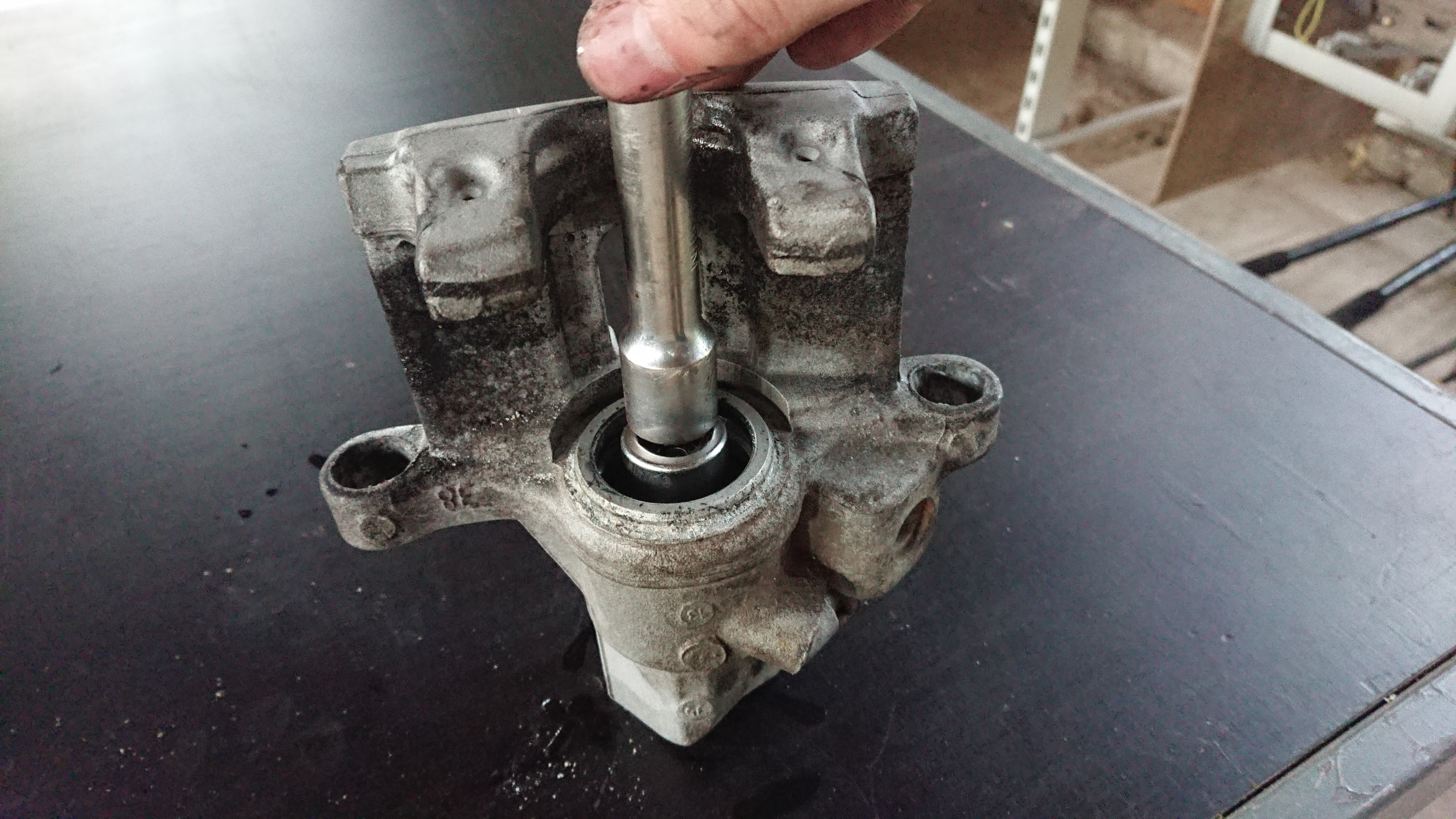

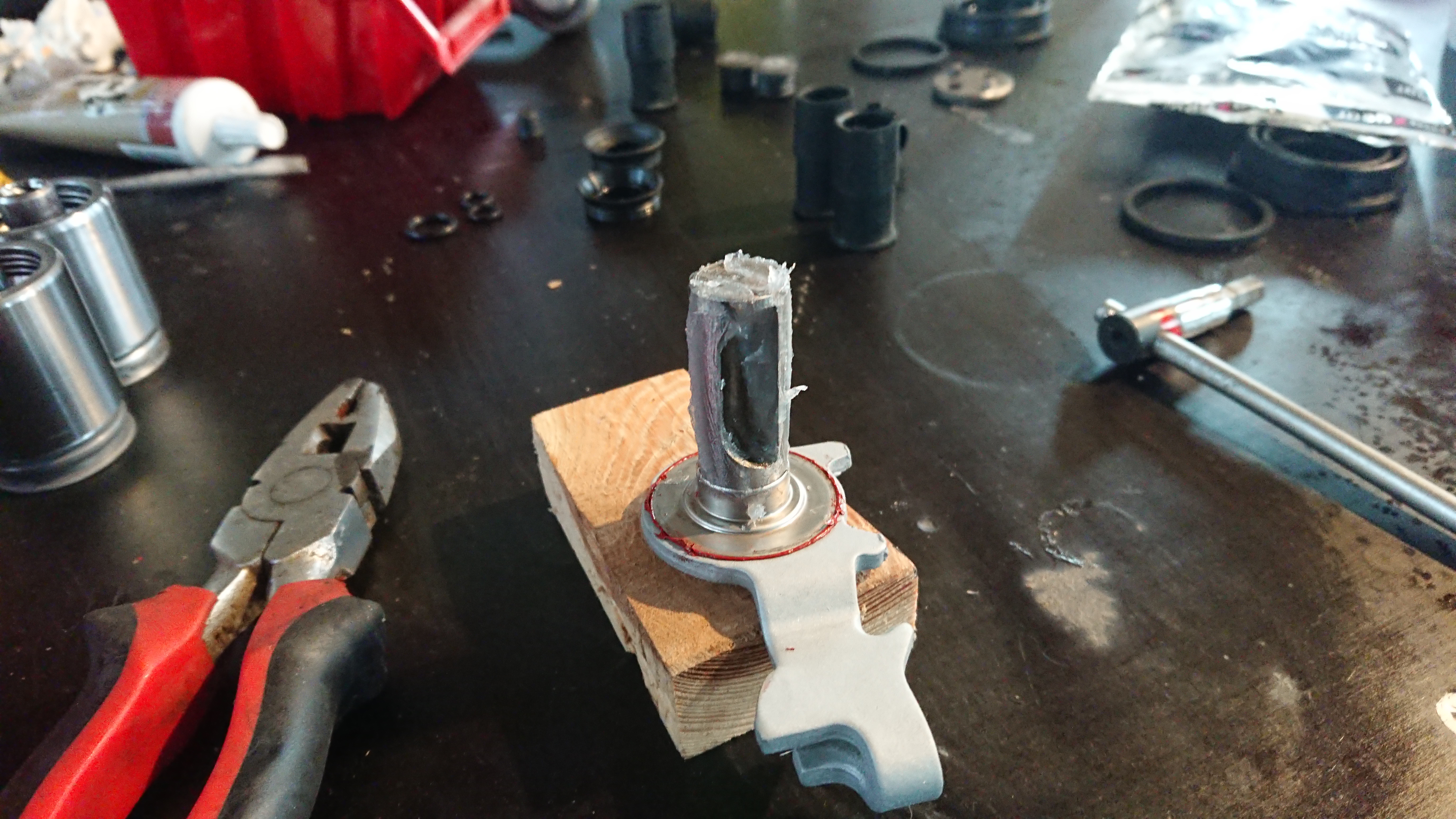

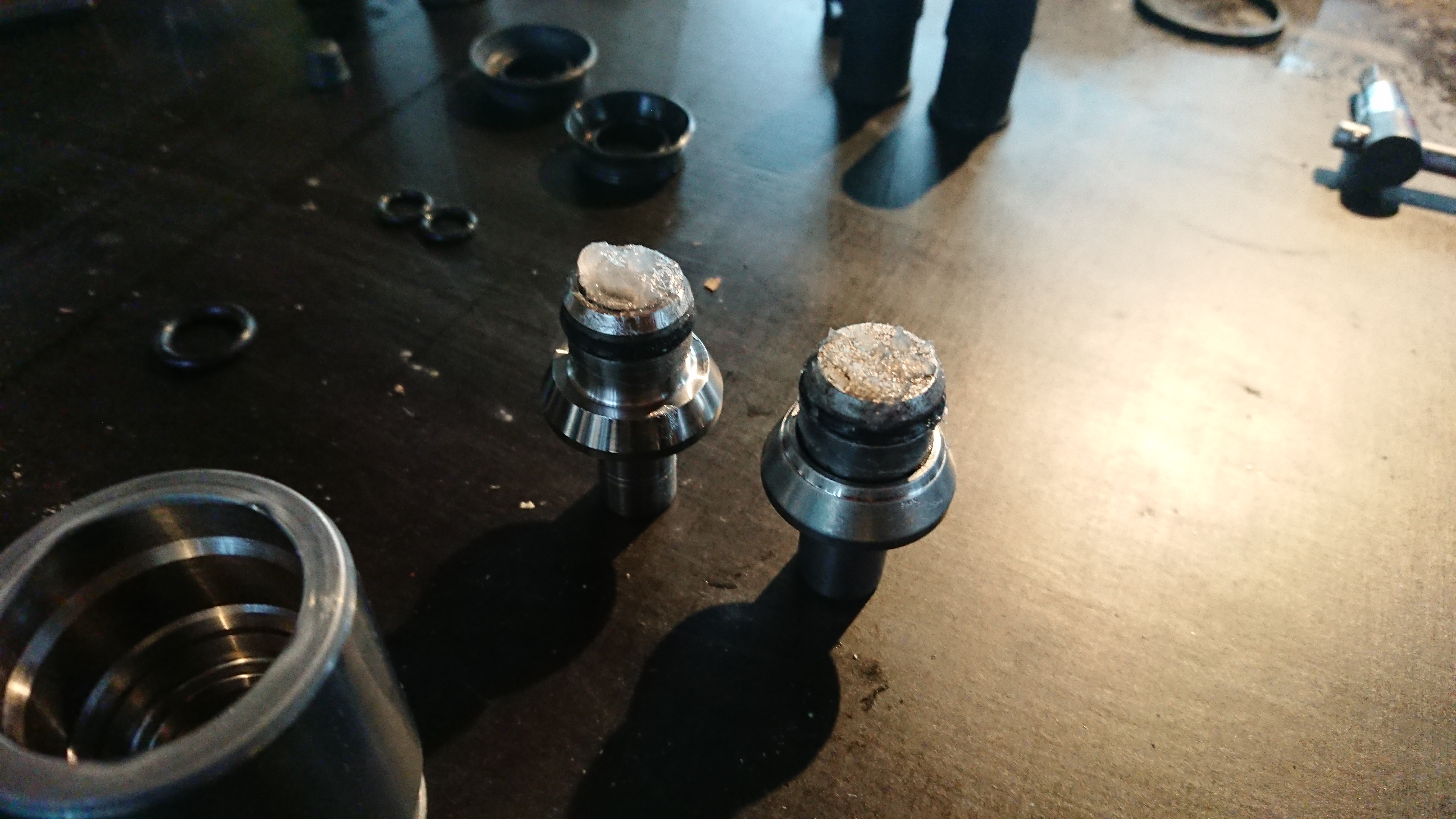

Wyjmujemy mechanizm odpowiadający za wysuwanie tłoczka. Wkładamy nasadkę 24, pukamy czymś powinno wyskoczyć takie coś
Następnie wyjmujemy taki kawałek metalu może nie chcieć wypaść zbyt łatwo bo jest cały w smarze
Zdejmujemy sprężynę odpowiadającą za powrót ręcznego.

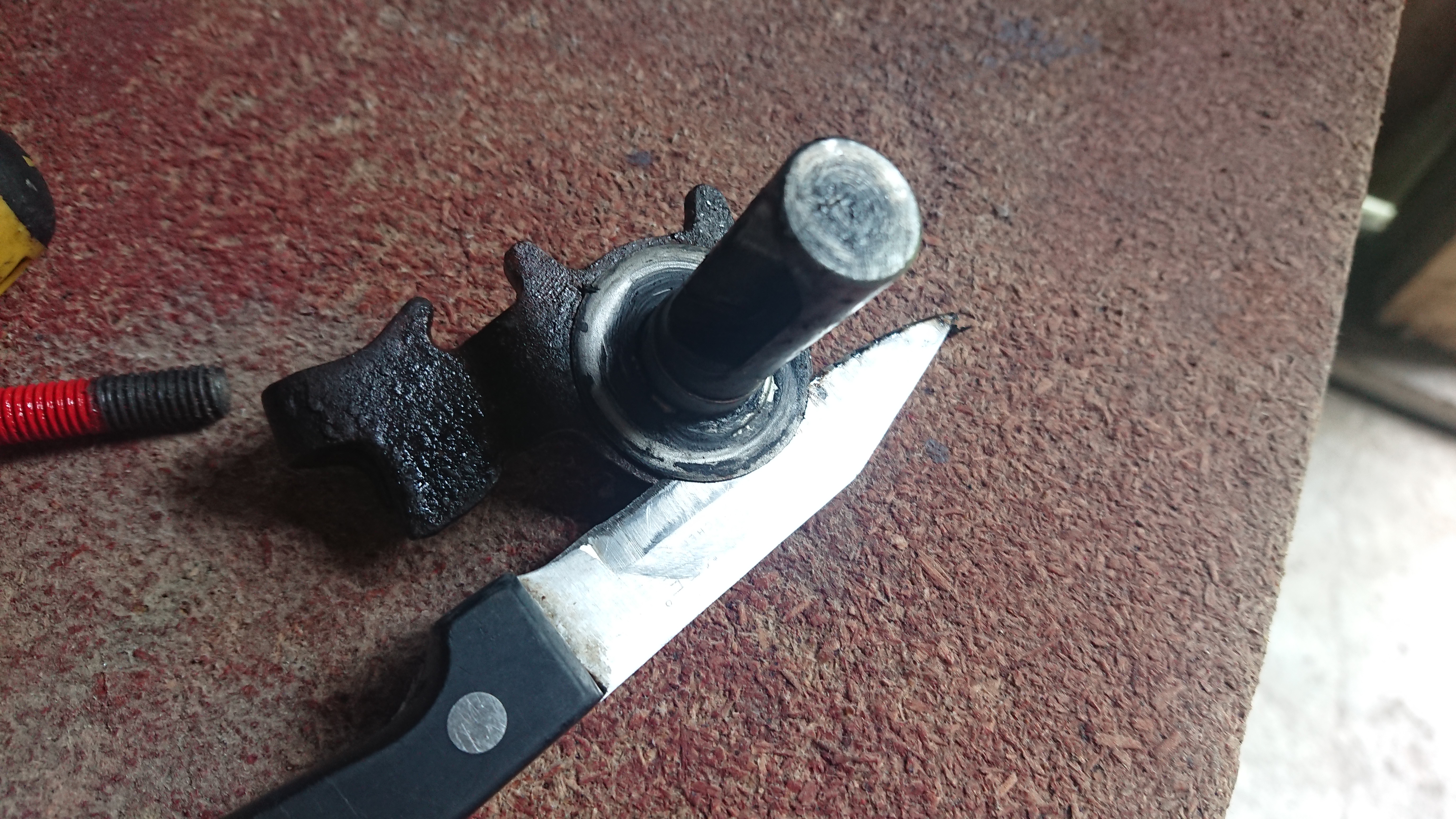

Teraz możemy wyjąć ten element, podważamy czymś i zdejmujemy tą metalową „uszczelkę”

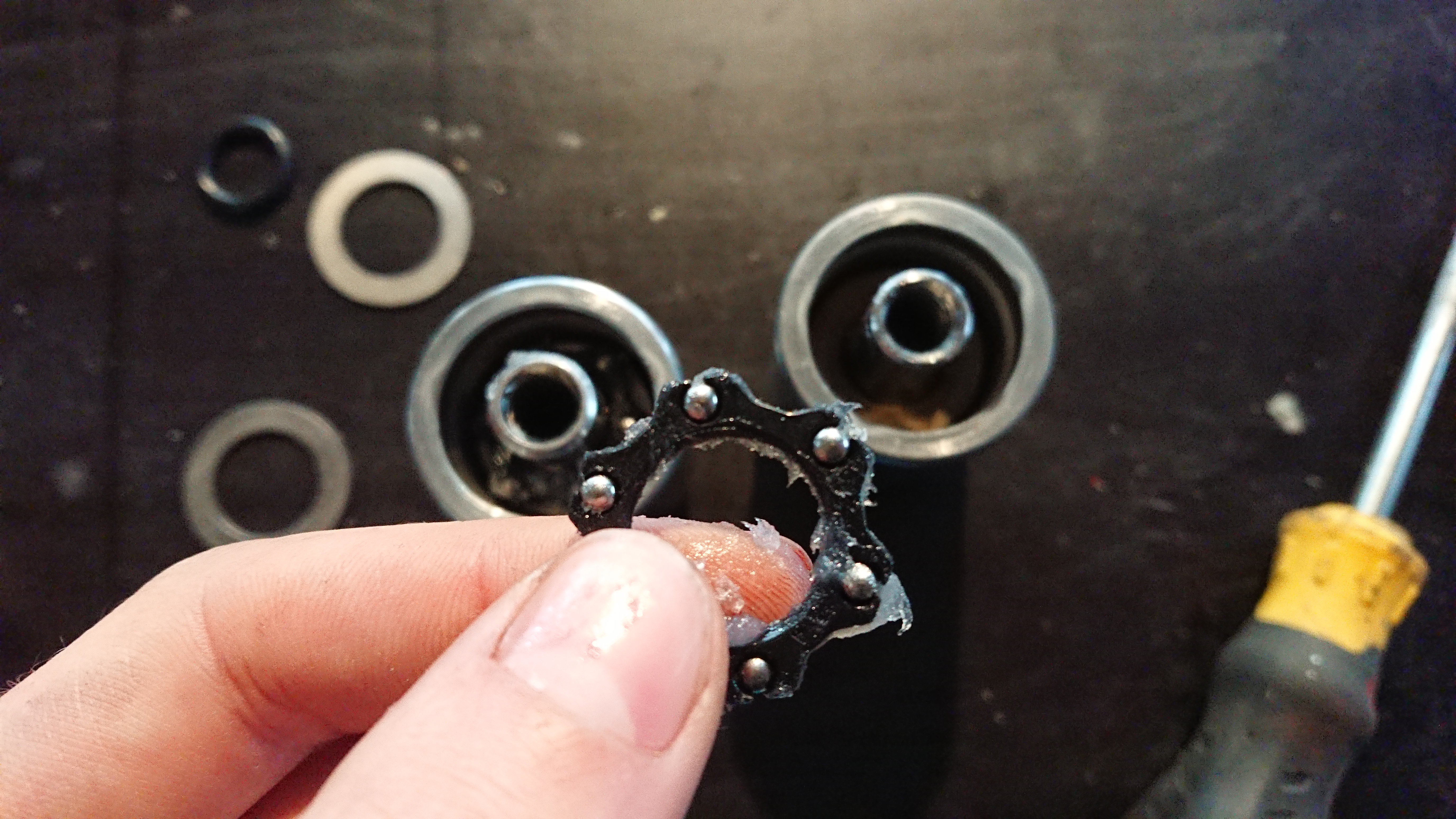

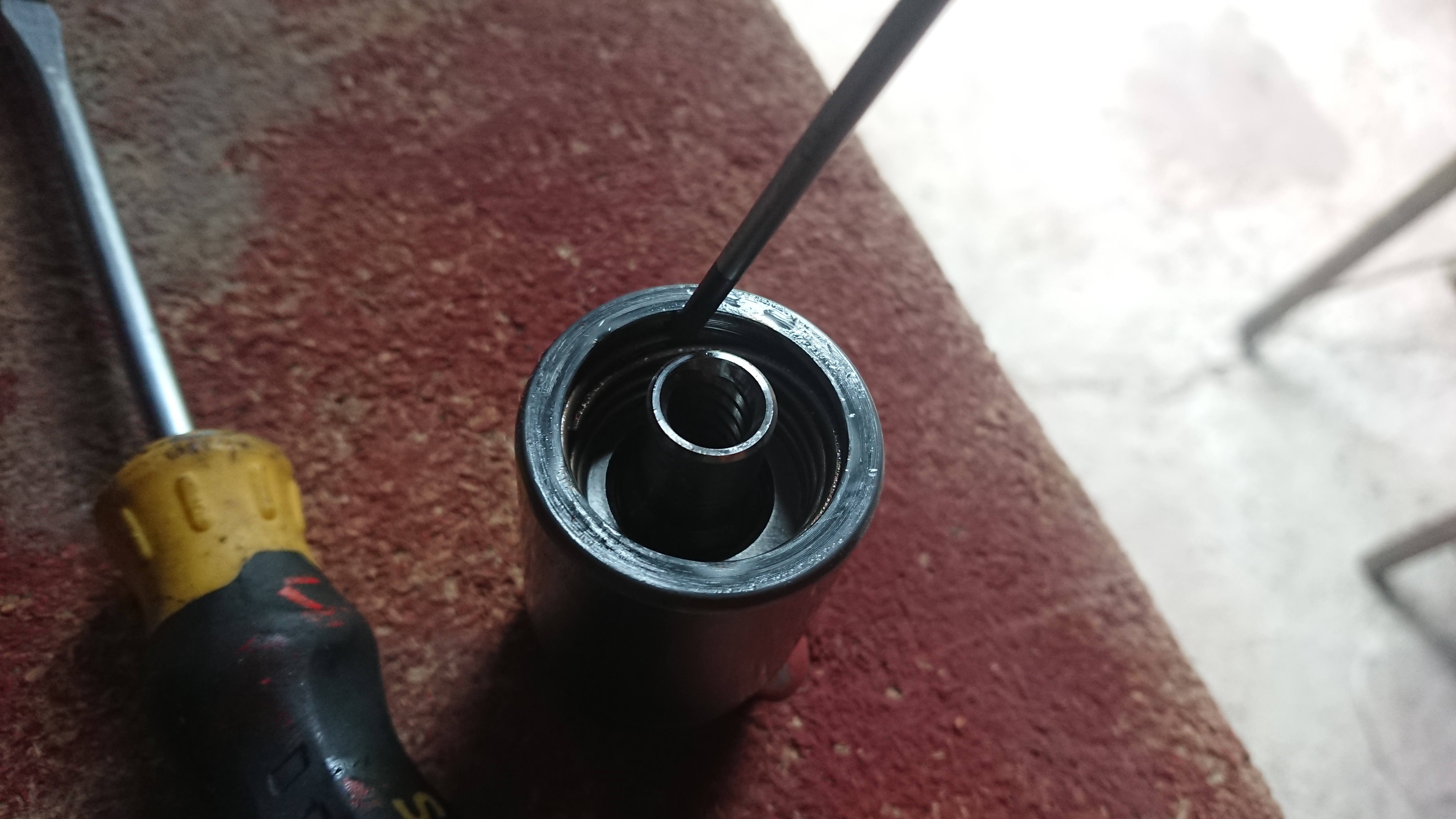

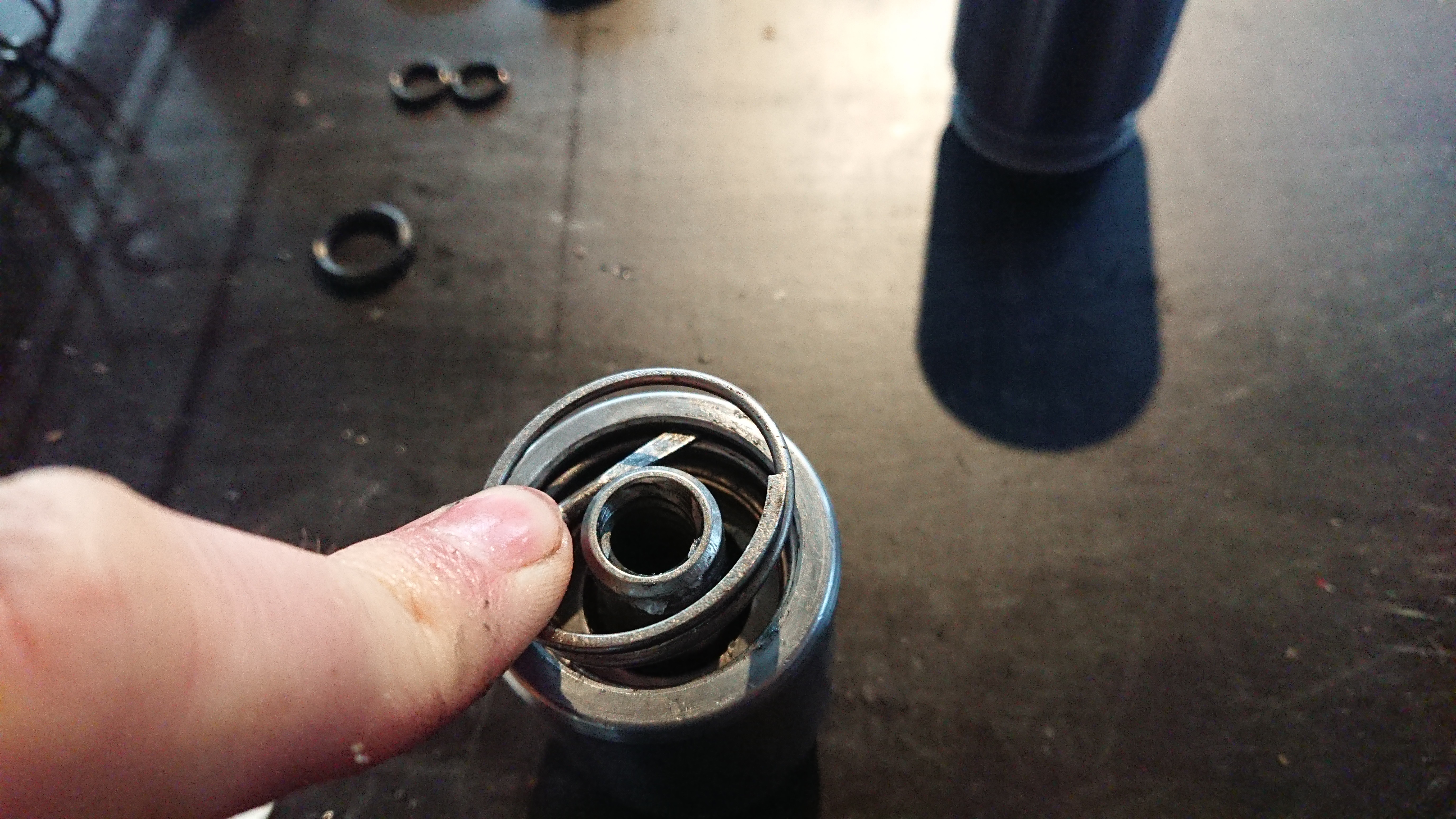

W tłoczku podważamy sprężynę i powinna wyskoczyć
W środku znajdziemy coś takiego

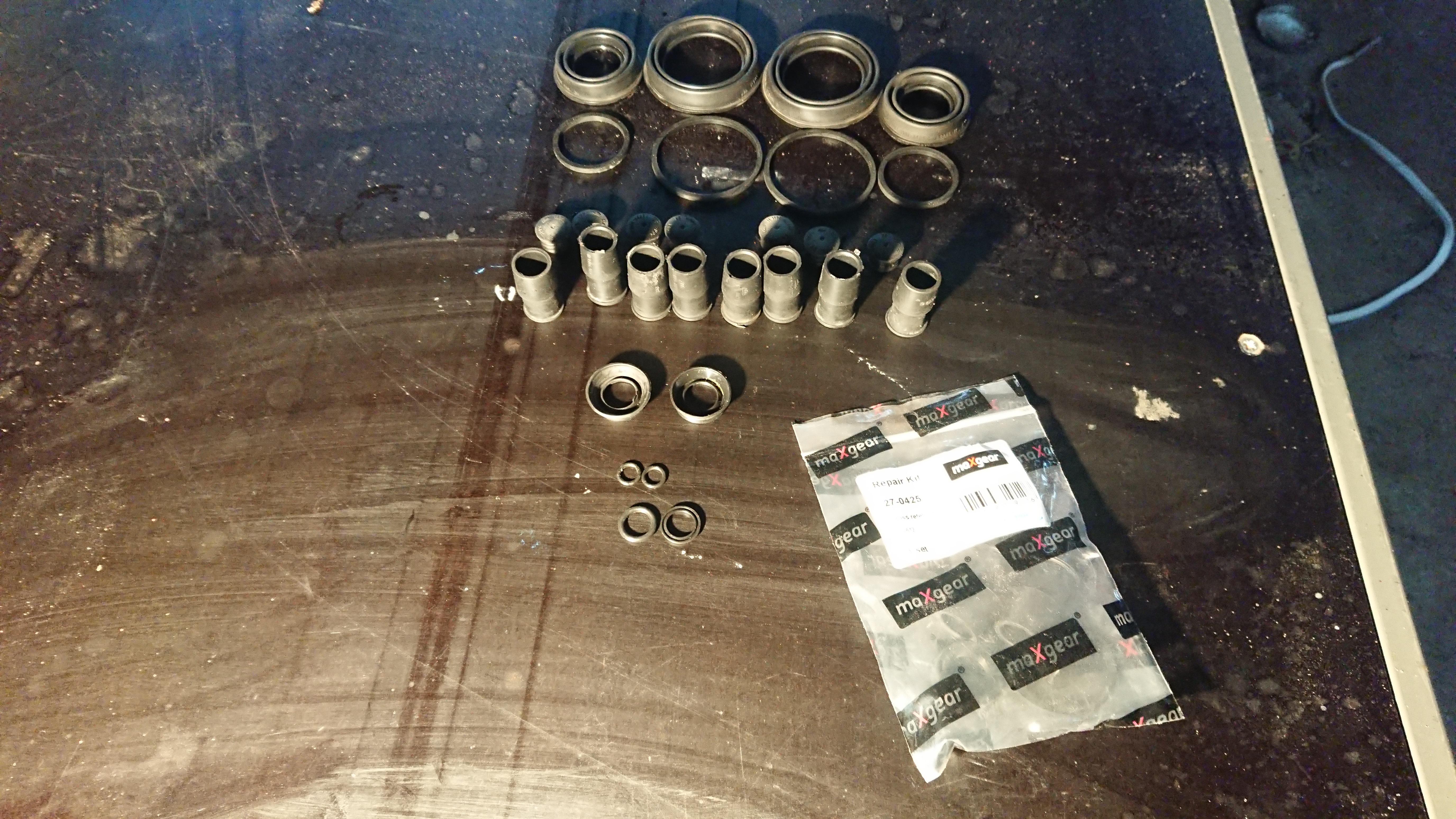

Elementy gumowe wszystkie które były ok zostawiłem oryginalne. Umyłem je tylko w ciepłej wodzie z płynem do naczyń.

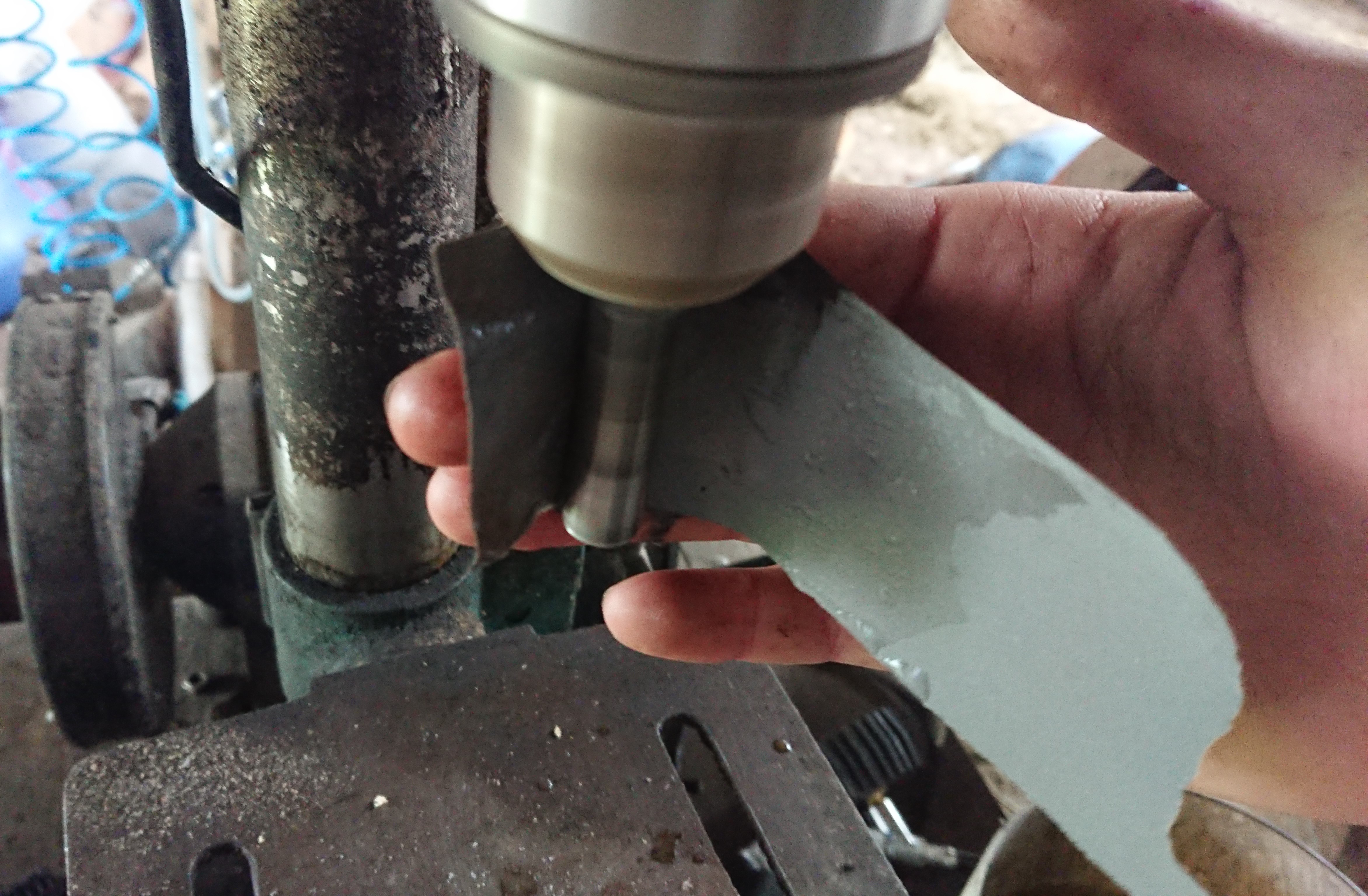

Czyścimy prowadnice

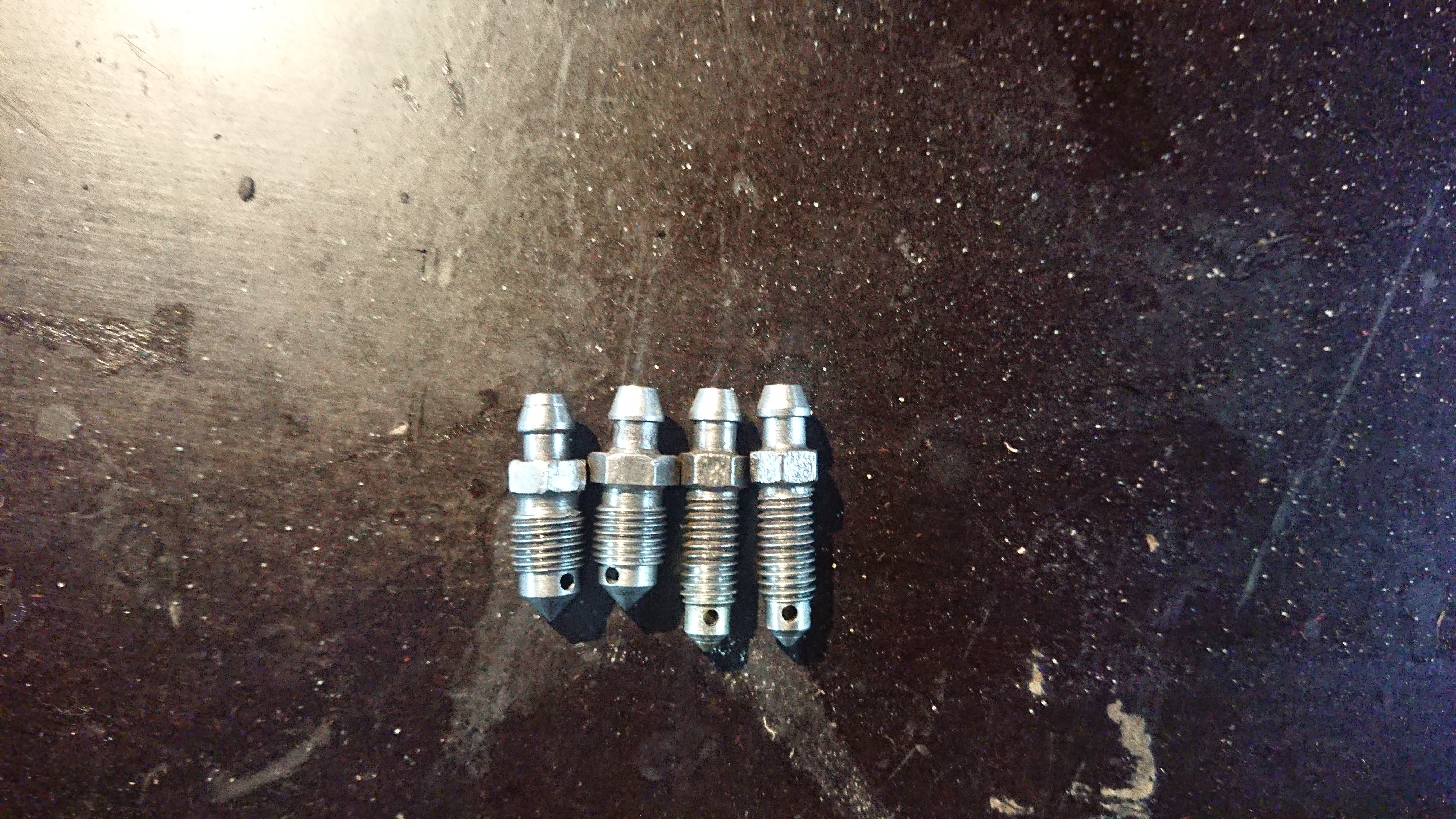

Z odpowietrznikami jak nie mamy nowych to robimy tak samo tylko zamiast papieru ściernego wkrętarka ze szczotką drucianą.

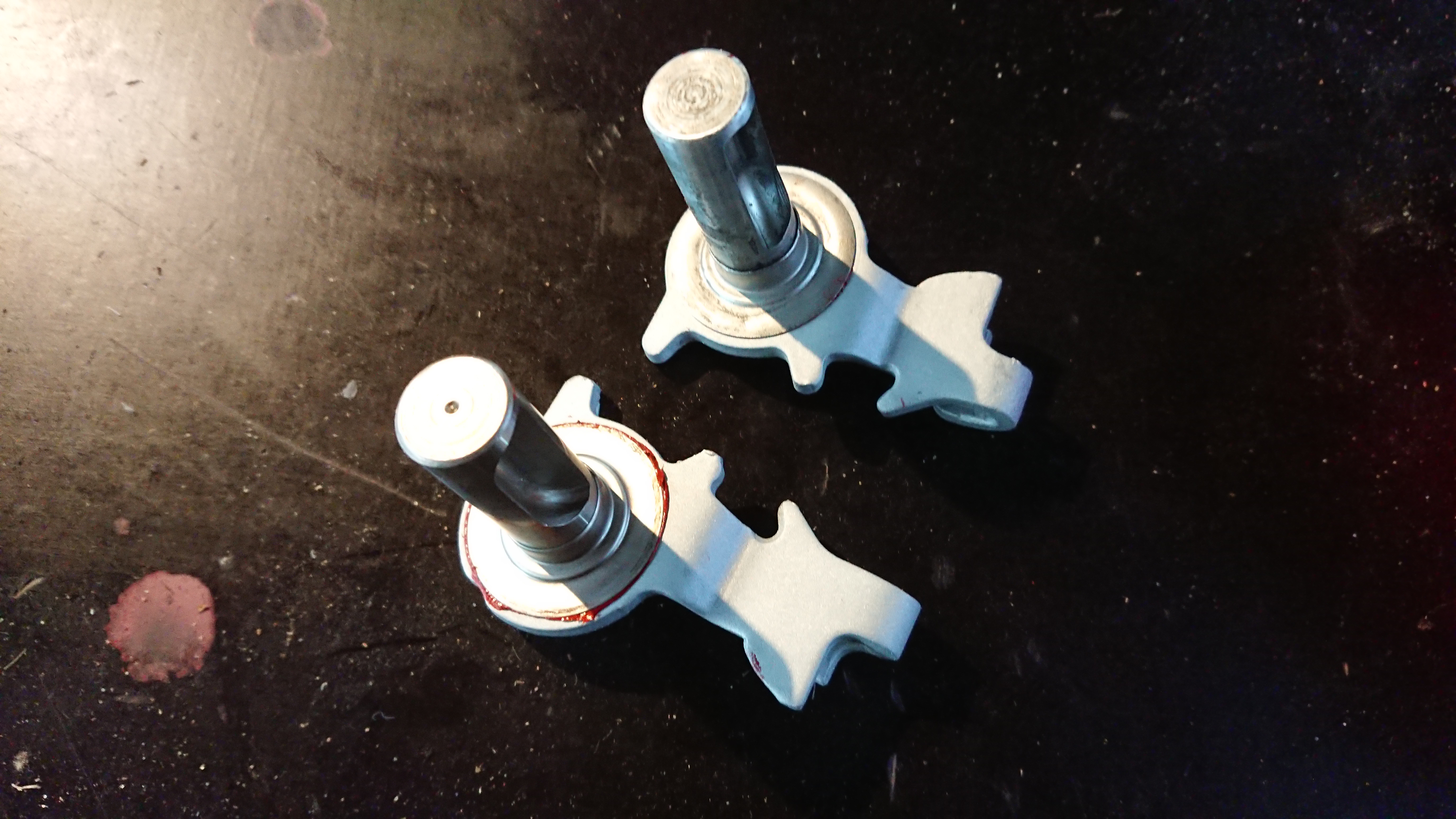

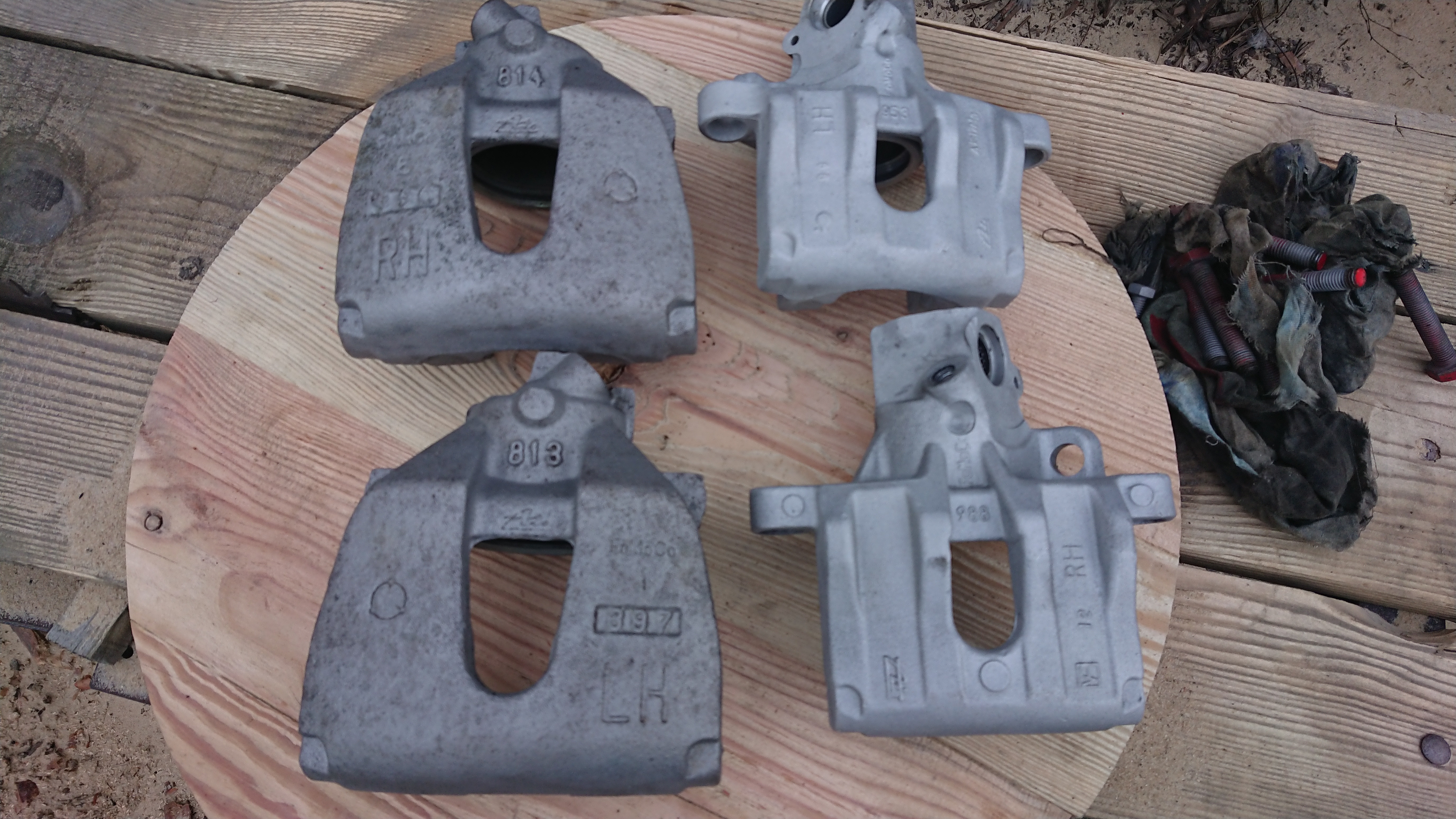

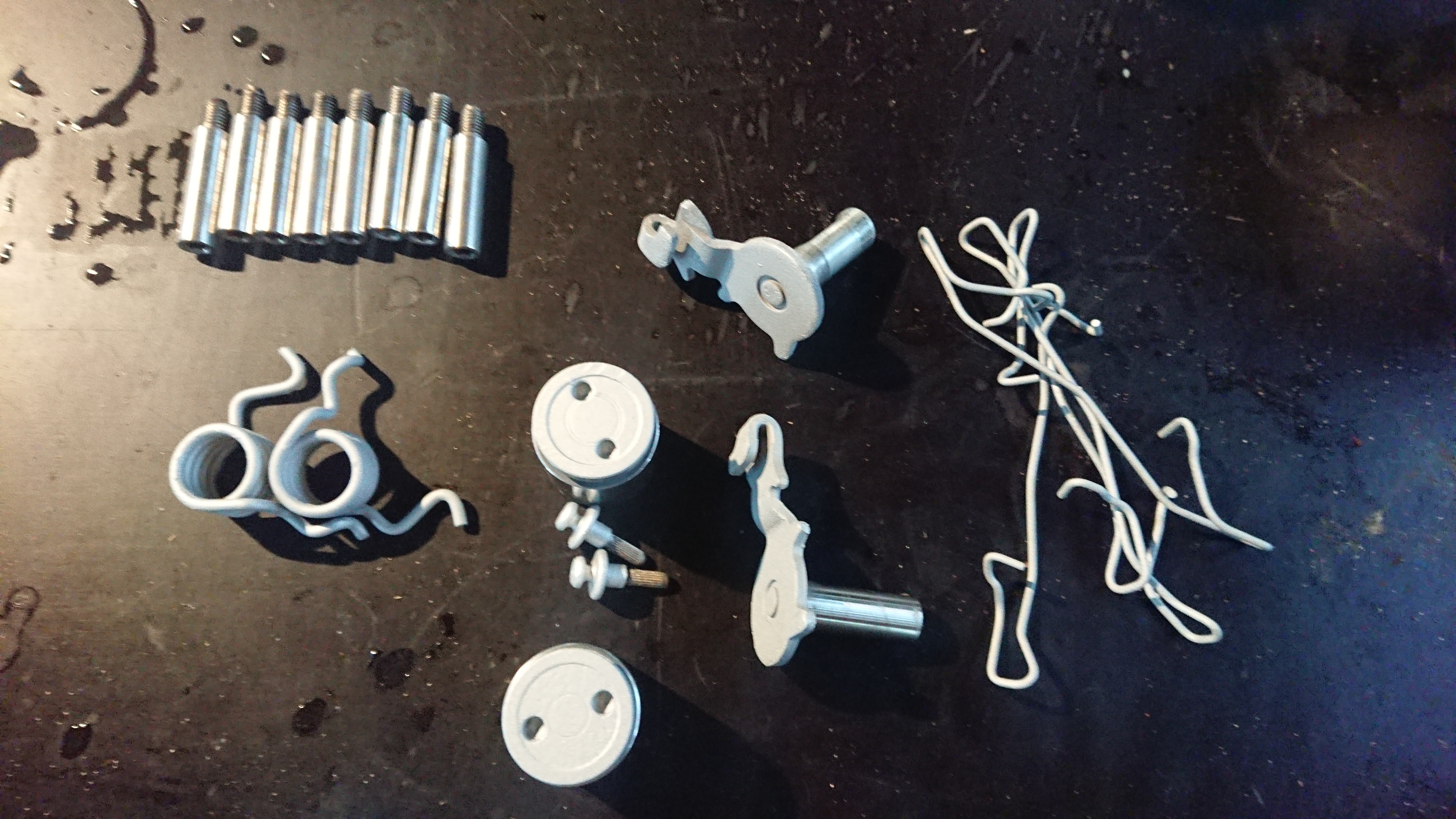

Po piaskowaniu(niestety nie zrobiłem zdjęć wypiaskowanych jarzm i tych mniejszych elementów):

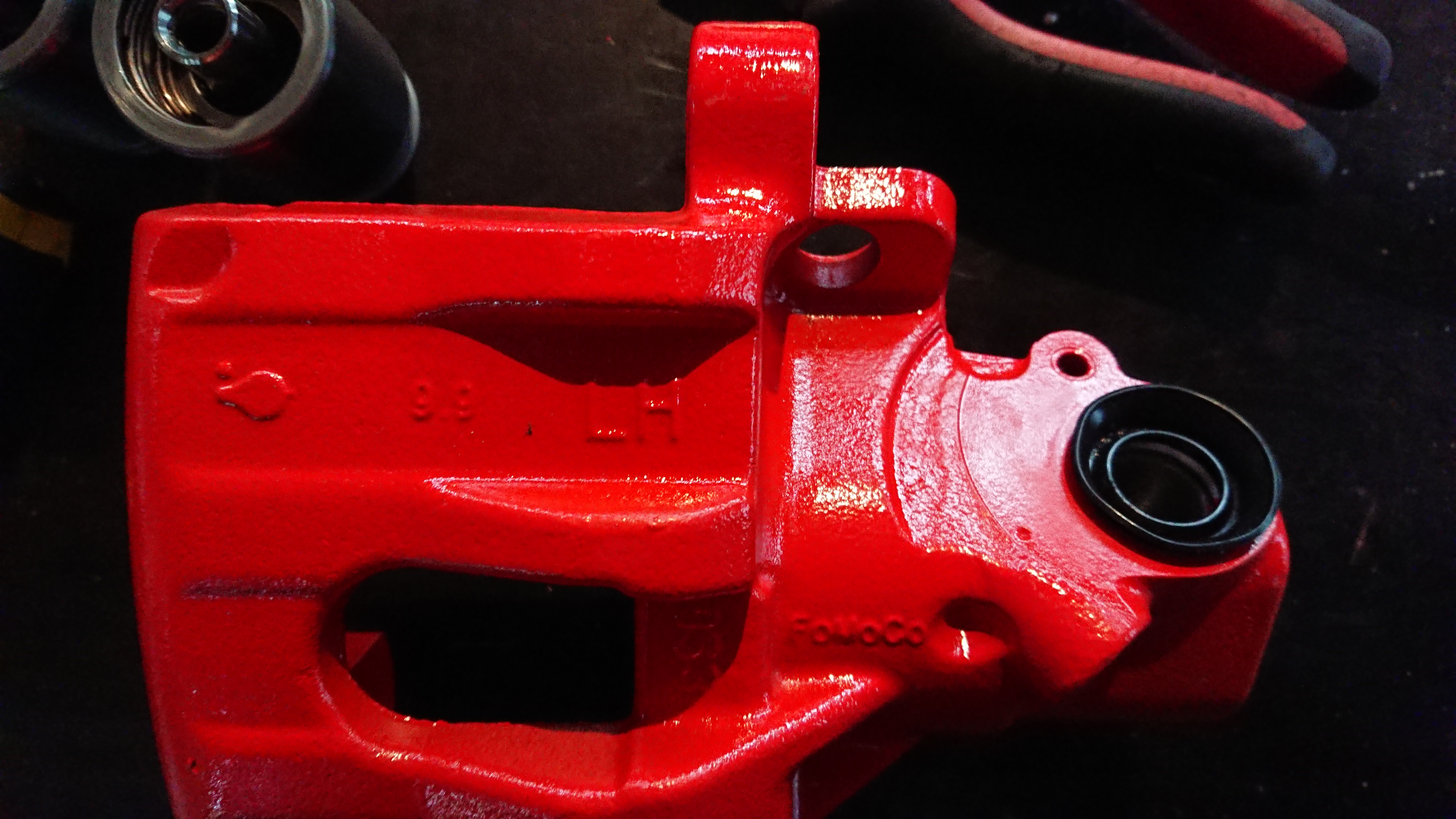

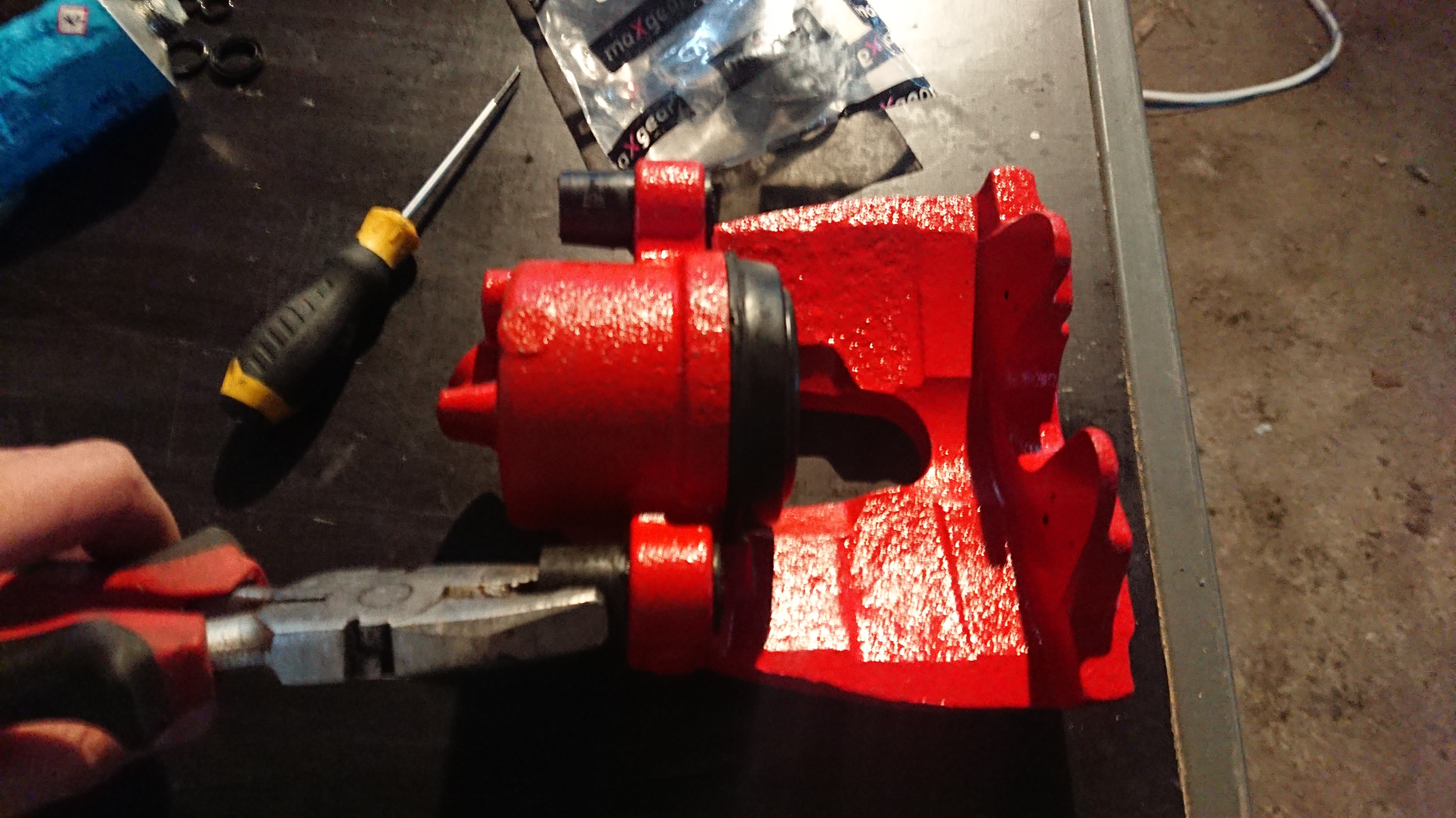

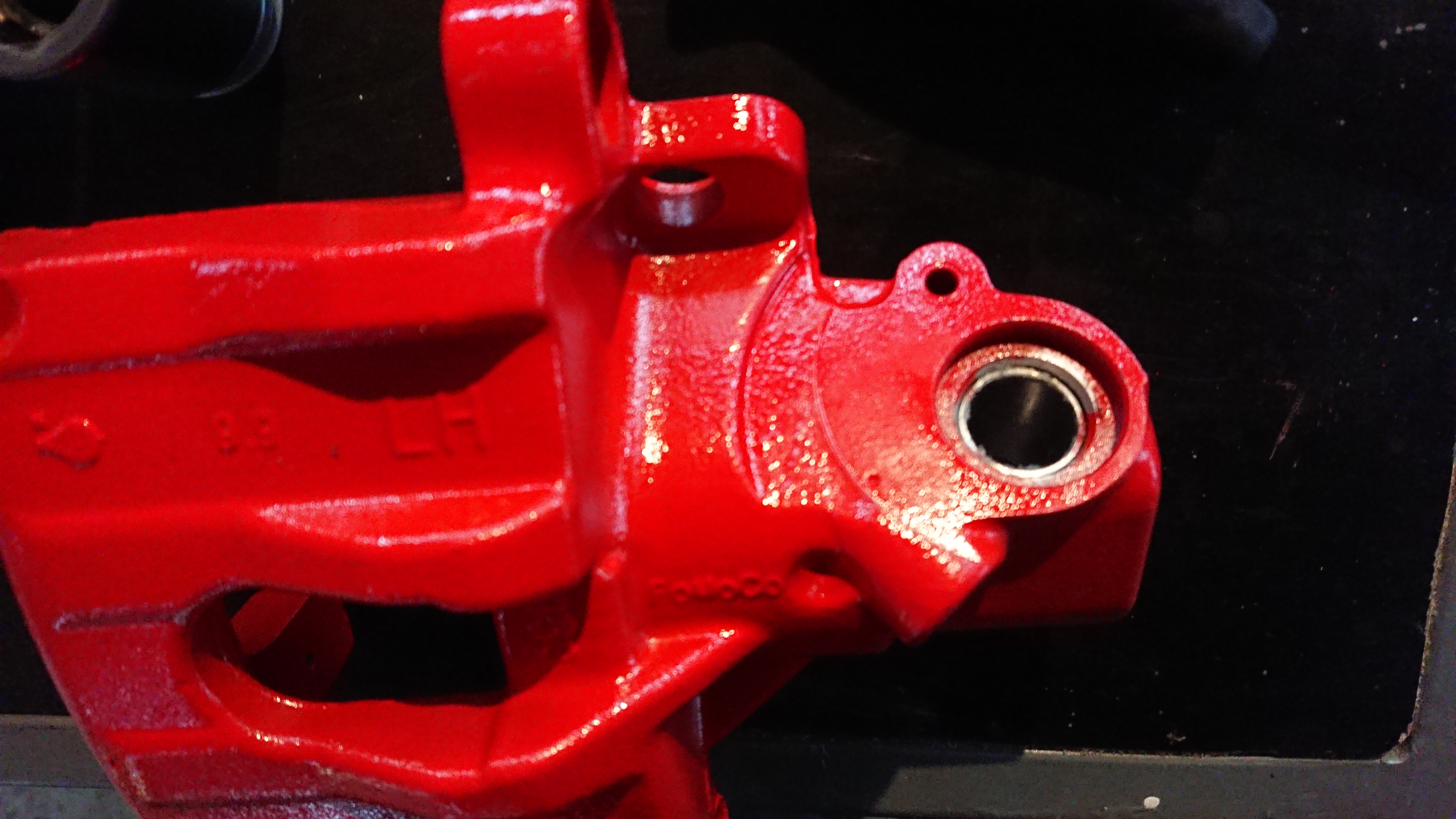

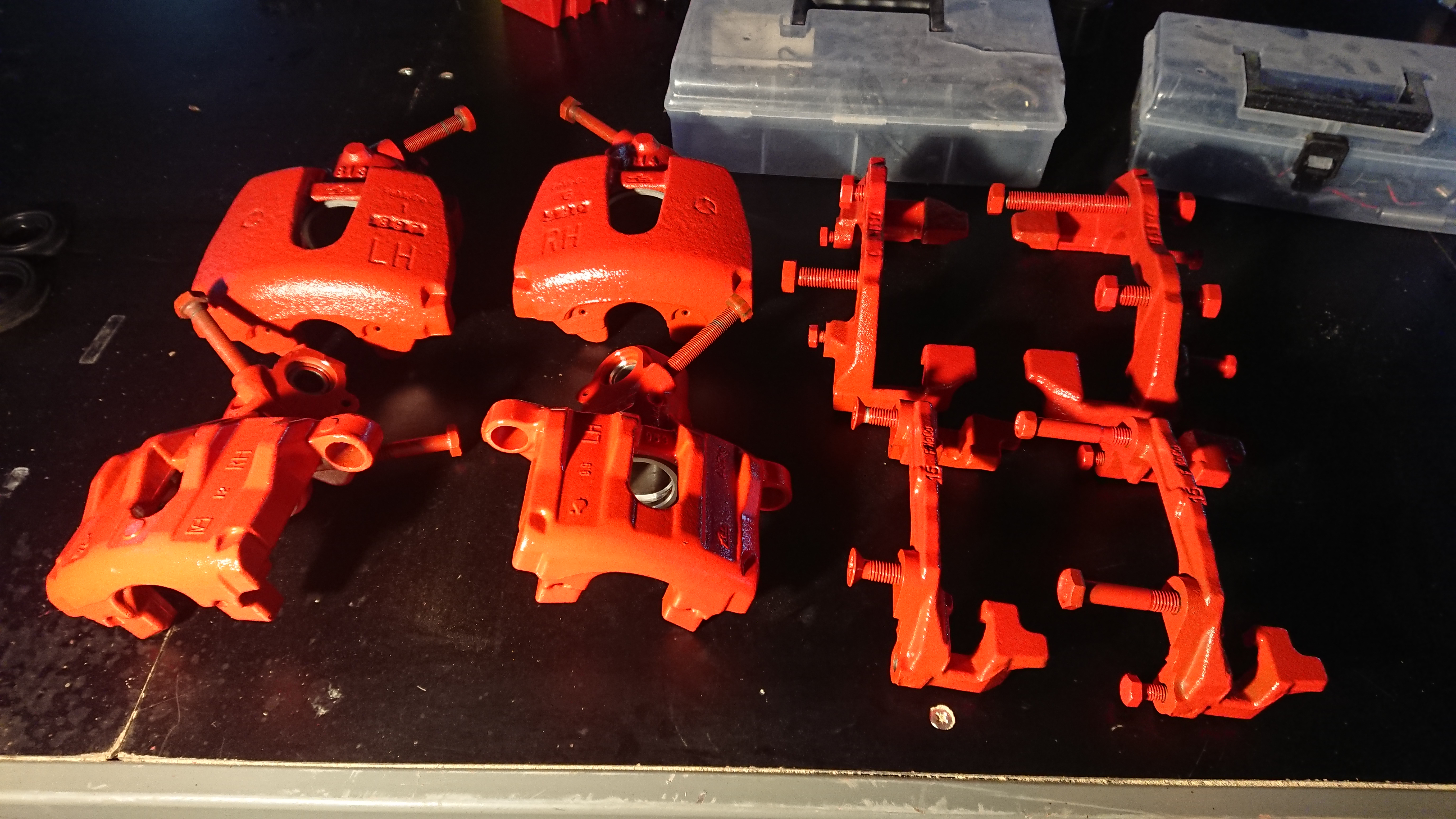

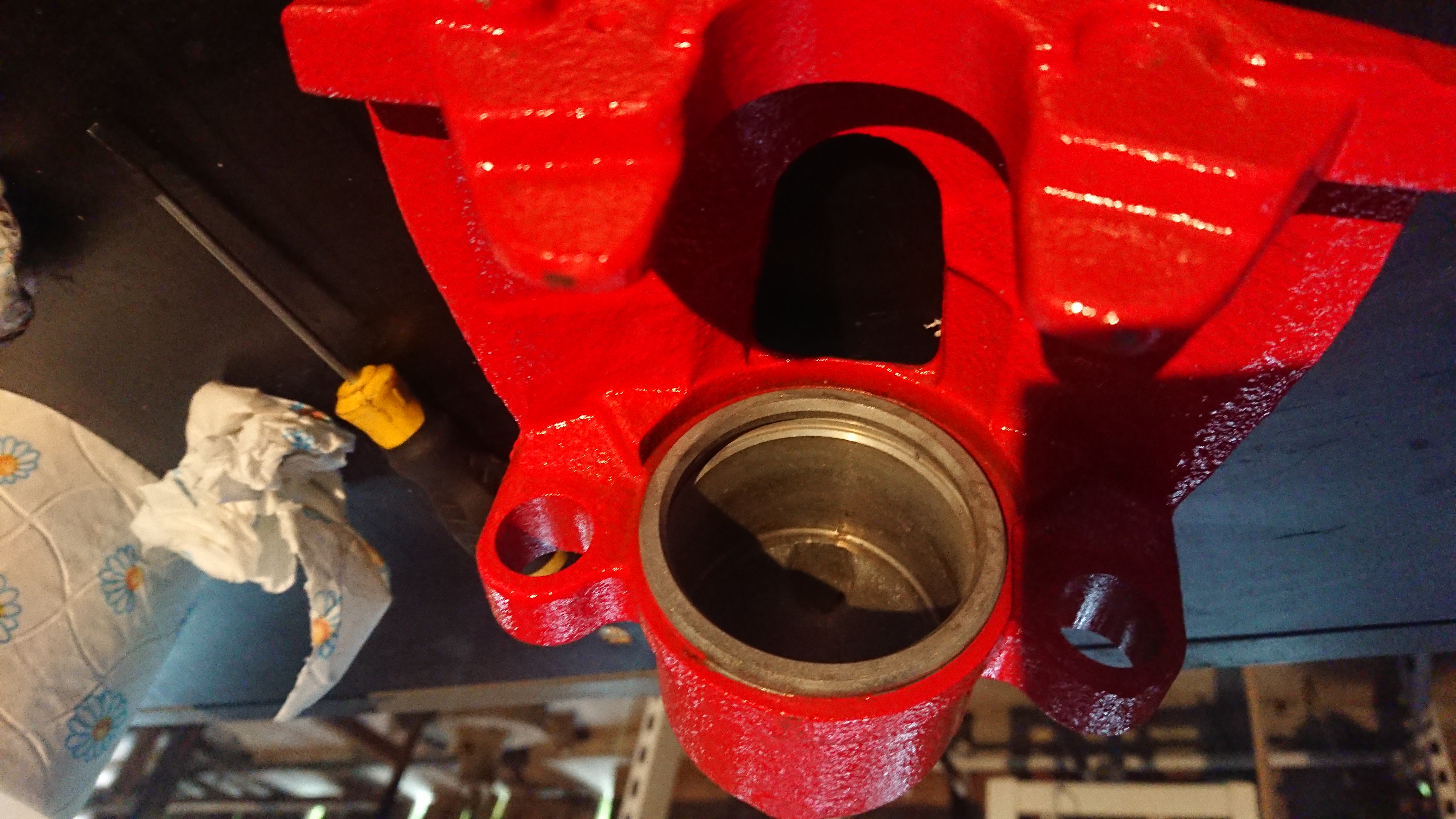

Odtłuszczamy, zabezpieczamy miejsca gdzie nie chcemy farby i malujemy (prowadnic nie malowałem
).Po malowaniu i przeschnięciu włożyłem wszystko na 30min do piekarnika żeby lakier szybciej wysechł i bardziej się utwardził.
Malowałem czymś takim

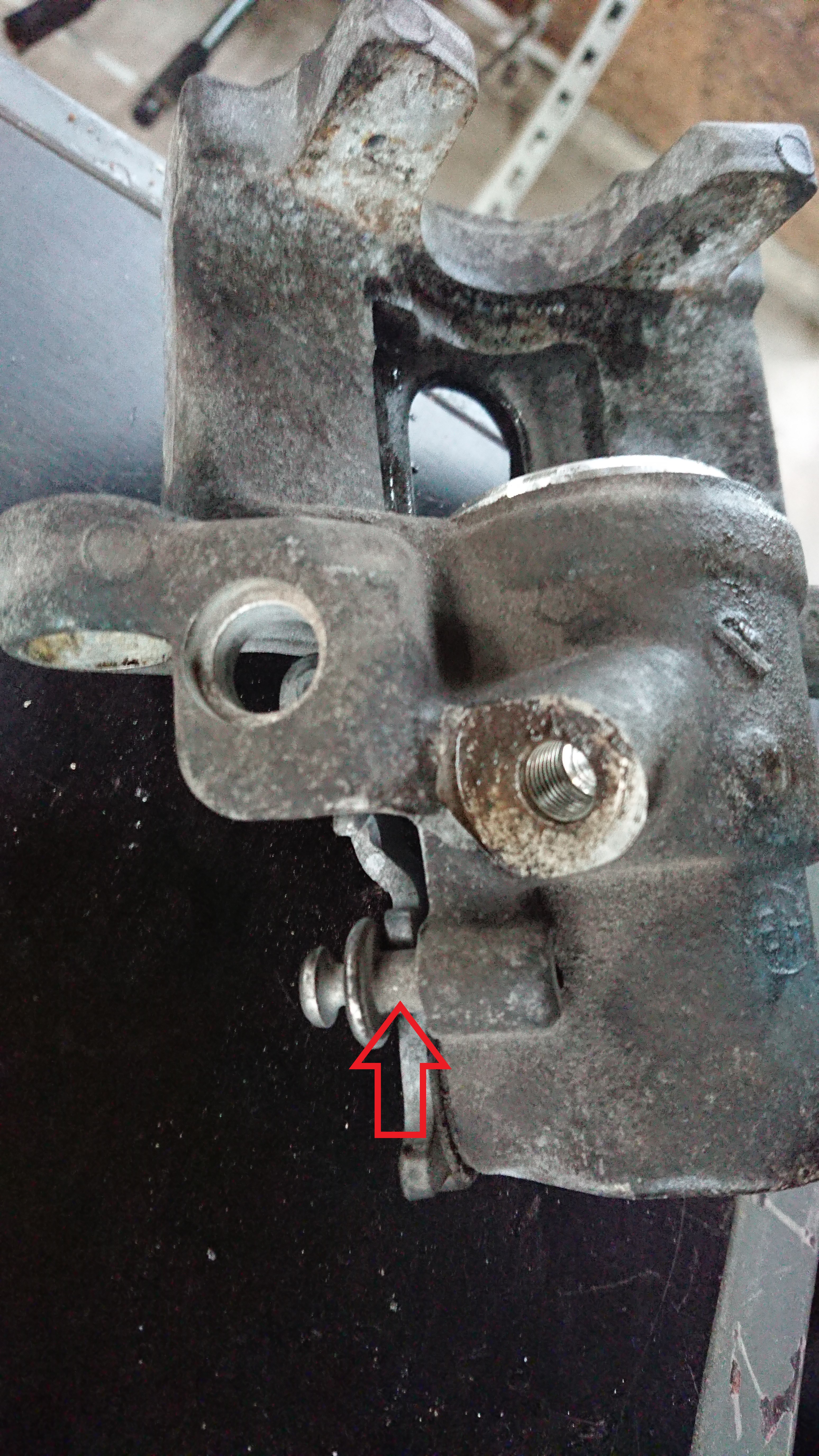

Tutaj nie jestem pewien czy to tak powinno się robić (chodzi mi czy w ogóle to rozbierać). Ja rozebrałem wypiaskowałem i pomalowałem, posmarowałem te elementy sylikonem wysokotemperaturowym i złożyłem.
Smarujemy elementy z powyższego zdjęcia (nie przesadzamy z ilością tutaj też jest uszczelka i ona to ściągnie można dać więcej w zagłębienie) i wkładamy do zacisku (na tych elementach są literki L i R żeby nie pomylić).

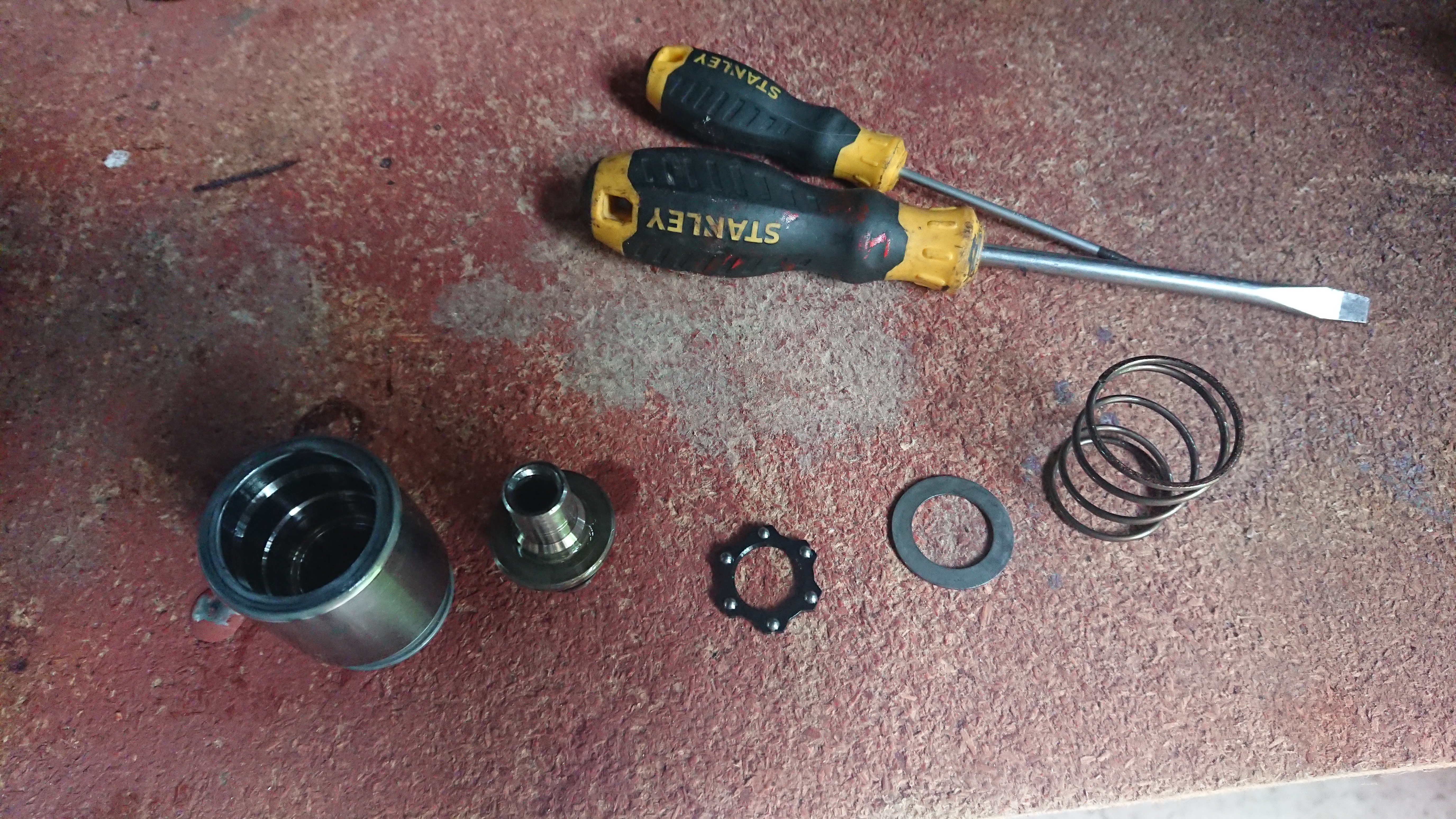

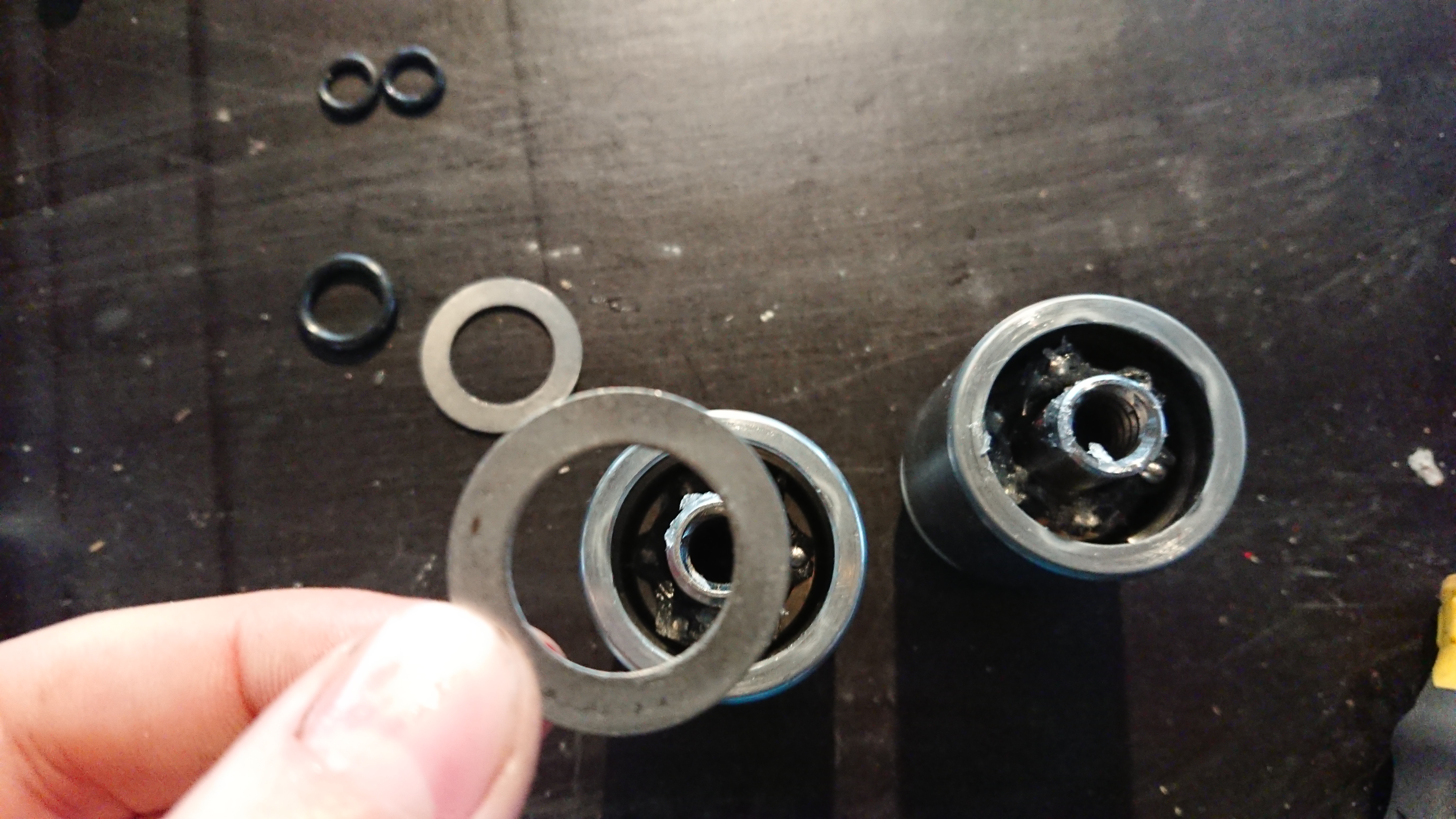

Składamy tłoczek.
Czyścimy w środku. Pamiętamy żeby wyczyścić dziurkę która jest na boku tłoczka.
U mnie jeden z tych elementów na górze zdjęcia miał założoną uszczelkę okrągłą, był trochę skorodowany.
Smarujemy pastą, zakładamy nowe uszczelki.
Wciskamy te elementy do tłoczków.
Na nie wkładamy posmarowane pastą podkładki z kulkami a na nie podkładki zwykłe.

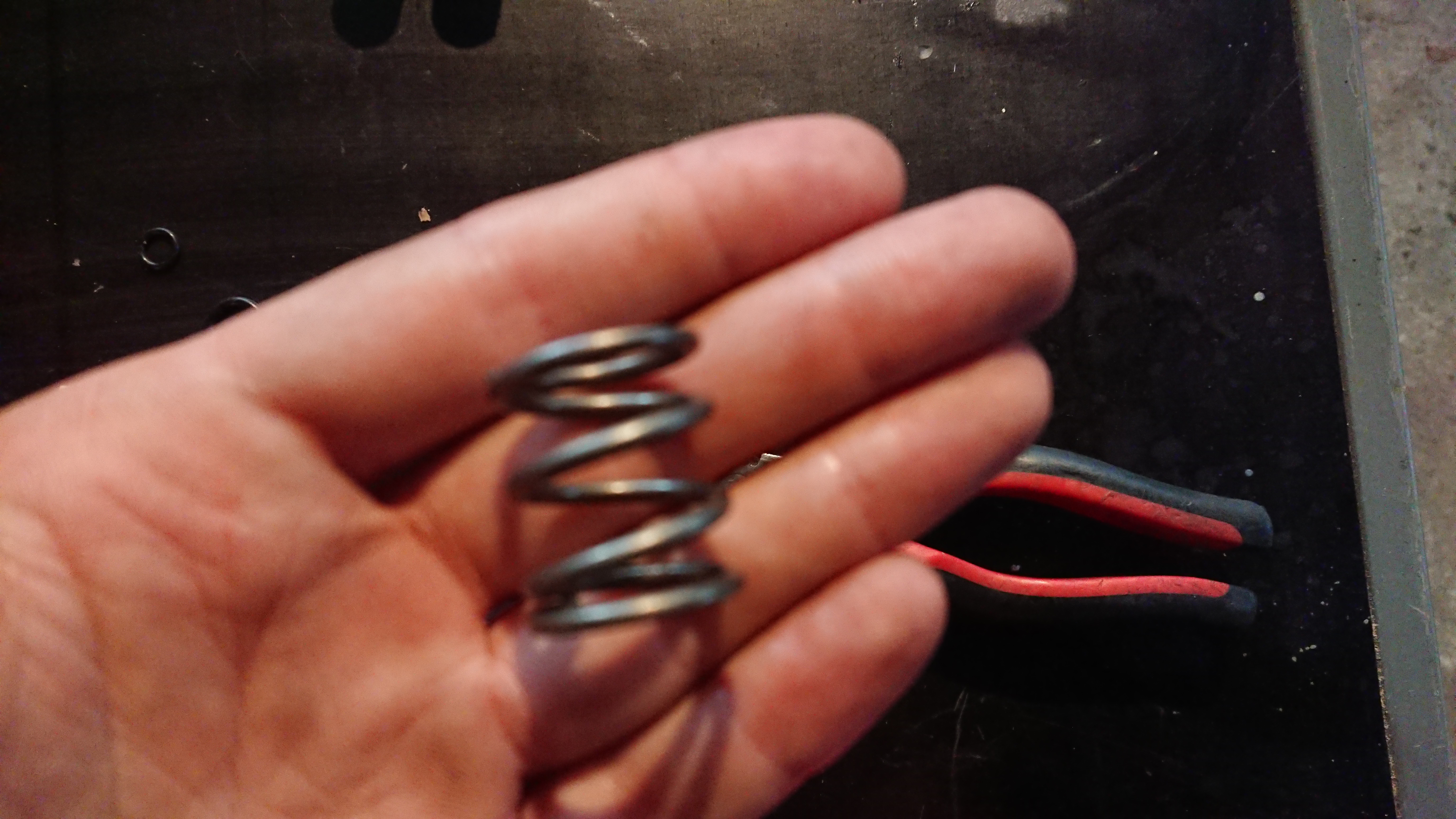

Na to wkładamy sprężyny, grubszymi końcami do góry. Ja robiłem to tak że wkładałem ręką ile mogłem, blokowałem śrubokrętem i łapiąc kombinerkami kręciłem sprężyną a na ostatnim zwoju pomagałem sobie drugim śrubokrętem.
