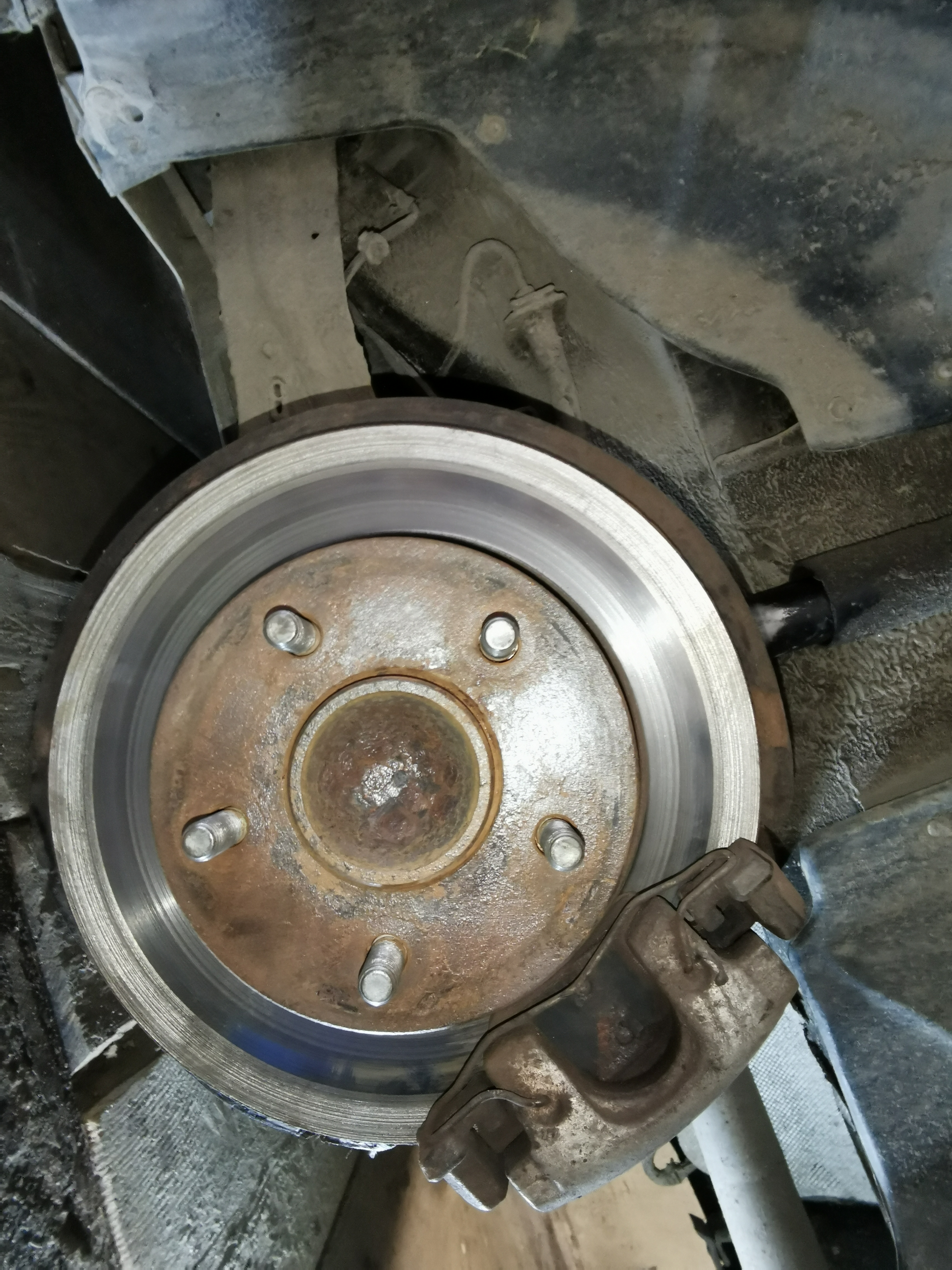

Podczas gdy nawet delikatnie zahamuje i jadę dale to dzieje się tak jakby hamulec mi nie odbił i zaczyna coś szurać patrzyłem czy jakiś kamyk nie wpadł albo coś a le pusto.

cała tarcza powinna lśnic a u ciebie tylko połowa
sprawdź zacisk smar silikonowy w dłoń
sprawa 2 klocki i tarcza są w dobrym stanie ??/

Najpewniej zacisk do regeneracji (prowadnice, tłoczek albo to i to się blokuje)
Ale klocki i tarcza też chyba już masz na wykończeniu.
A czy odpuszcza po rozgrzaniu? Ja miałem u siebie sytuacje, że klocki były już do wyrzucenia, tarcza krzywo zużyta jak u Ciebie i blokowało zacisk po nocy, ale po rozruszaniu w drodze odpuszczało i nie blokowało. Zaryzykowałem i wymieniłem tylko tarcze i klocki, a na później zostawiłem sobie regeneracje zacisku (nie miałem zamiaru kupować chińskiego a 400-500 za trw to za dużo).
No i już się nie blokuje. Na pewno czeka mnie regeneracja, ale może za jakiś czas.
