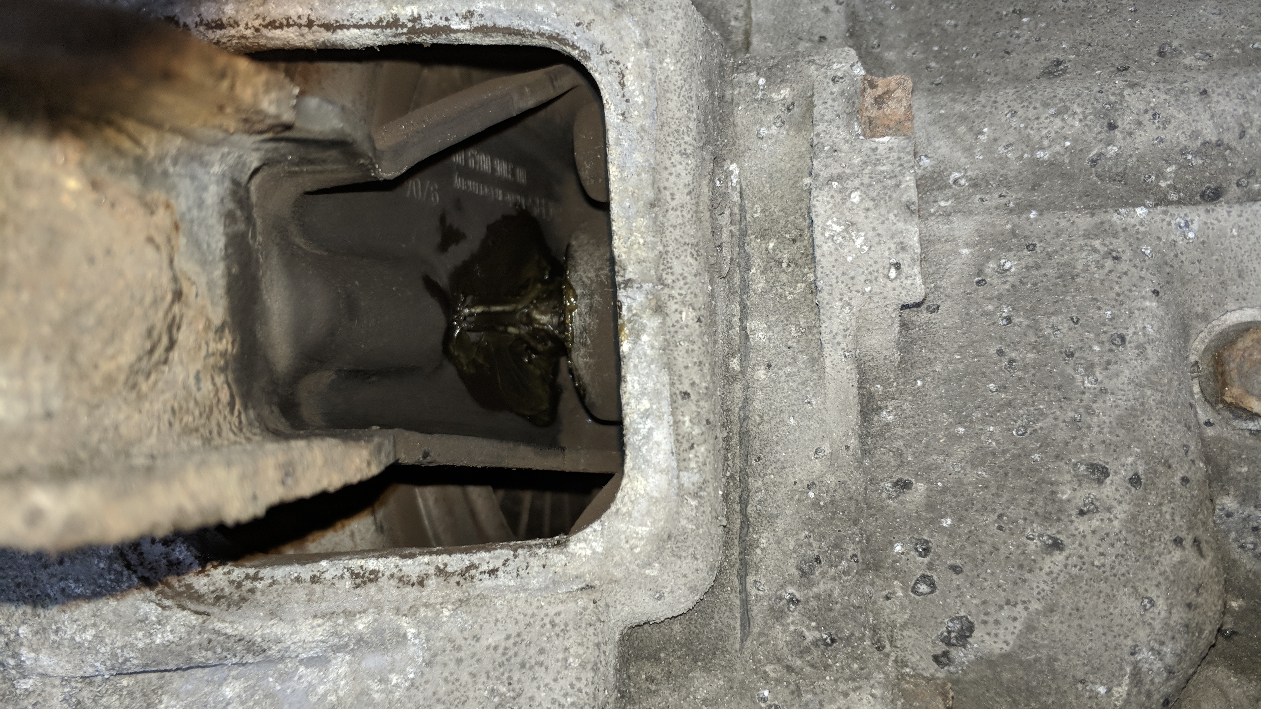

Udało mi się zlikwidować skrzypienie. Nasmarowałem element widoczny na zdjęciu.
Niestety guma (harmonijka) wysprzęglika nie wytrzymała tego zabiegu i zaczęła przeciekać (jeszcze nie wiem w którym miejscu). Da się kupić zestaw naprawczy wysprzęglika, czy trzeba nowy element (wolałbym tego uniknąć...) ? Mógłby ktoś podać numer części (zestaw naprawczy) jeśli taki istnieje?

W wysprzęgliku jest uszczelka, która przepuszcza. Ta harmonijka tylko osłania tłoczek przed brudem, nie ma większego znaczenia przy przecieku.
O zestawie naprawczym nie słyszałem, chociaż samą uszczelkę bardzo łatwo wymienić, łatwo się to rozbiera. Ostatnio też wymieniałem wysprzęglik bo przeciekał. Kupiłem za 60PLN z Allegro (używany oryginał).
