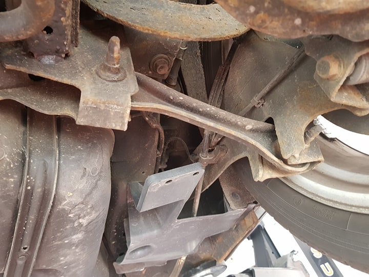

witam, pomoże mi ktoś jak nazywają sie te częśći? wszystko jest robione z tyłu po prawej stronie.
potrzebuje powymieniać gumy i musze zamówić niestety sam części.
czy to na zdjęciu jest guma od długiego wahacza z tyłu? jak sie to nazywa abym mógł to znaleźć np na alledrogo?

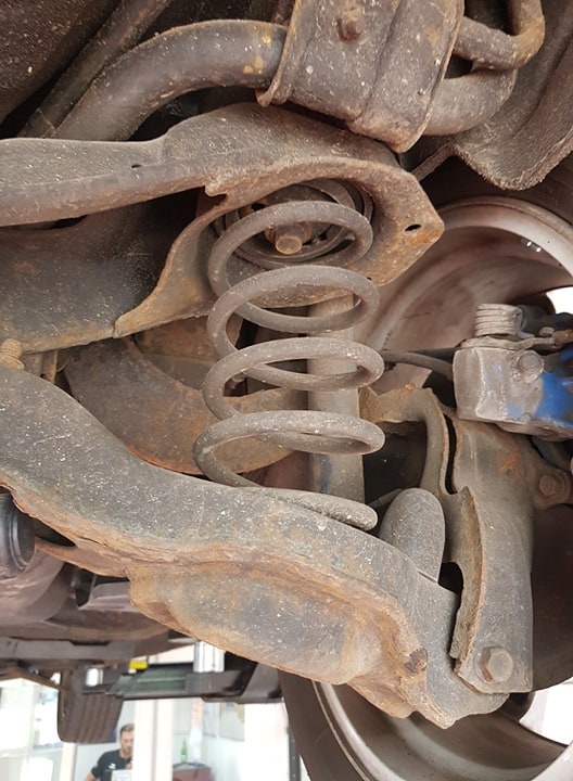

MUszę kupić obie sprężyny, bo jedna jest pęknięta a jednej sie nie wymienia to wiem
a to na ostatnim zdjęciu to jak sie to nazywa? wahacz? mały wahacz? i czy to się ciężko wymienia? podobno trzeba ciąć śruby.
czy to z pierwszego zdjęcia to jest to? jak sie nazywa sama guma?

chyba znalazłem, chodzi o tę część?
Kod: Zaznacz cały
https://www.amazon.de/febi-bilstein-22699-Achsk%C3%B6rperlager-L%C3%A4ngslenker/dp/B006DHYV4A/ref=sr_1_fkmr0_4?ie=UTF8&qid=1530711372&sr=8-4-fkmr0&keywords=Querlenker+L%C3%A4ngslenker+Lager+Lagerung+Gummilager+Buchse+Hinten+mazda+3+ford+focus
i kupie takie sprezyny
Kod: Zaznacz cały
https://www.ebay.de/itm/2-Bilstein-Federn-B3-hinten-Mazda-3/302318552395?fits=Make%3AMazda%7CModel%3A3&epid=1240540064&hash=item466397054b:g:P3YAAOSwlY1ZGrPC

Z pierwszego zdjęcia ciężko wywnioskować o co dokładnie chodzi. Bo prawie nic nie widać, ale to co podałeś w pierwszym linku, to wahacz przedni, a nie tylny.
Wnioskując po tym zdjęciu podejrzewam iż chodzi Ci konkretnie o ten:
https://www.autodoc.pl/lemforder/1271481
tak zwany banan.
Ostatnie zdjęcie to wahacz poprzeczny tylny, taki jak tutaj:
https://www.autodoc.pl/lemforder/1271480
Śruby są po to aby można je było odkręcać i dokręcać. Dlaczego niby ktoś miałby je ciąć? Chyba że będą totalnie pozapiekane.
