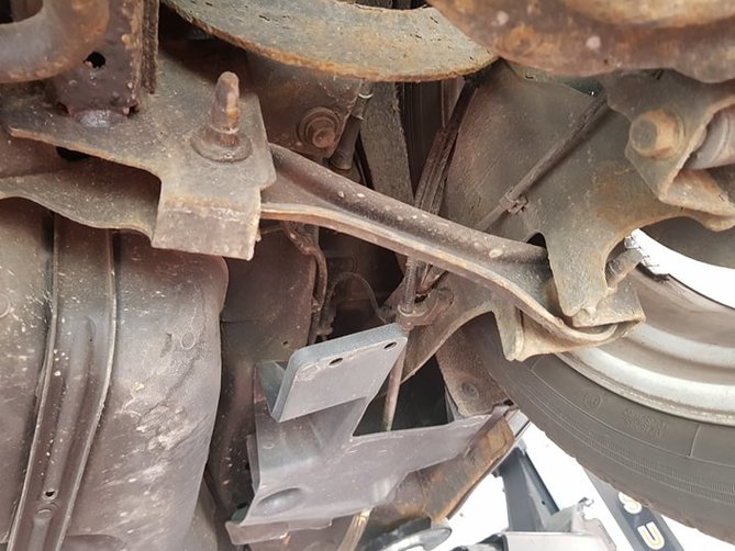

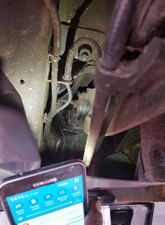

witam, pomoże mi ktoś jak nazywają sie te częśći? wszystko jest robione z tyłu po prawej stronie.
potrzebuje powymieniać gumy i musze zamówić niestety sam części.
czy to na zdjęciu jest guma od długiego wahacza z tyłu? jak sie to nazywa abym mógł to znaleźć np na alledrogo?
MUszę kupić obie sprężyny, bo jedna jest pęknięta a jednej sie nie wymienia to wiem
a to na ostatnim zdjęciu to jak sie to nazywa? wahacz? mały wahacz? i czy to się ciężko wymienia? podobno trzeba ciąć śruby.
czy to z pierwszego zdjęcia to jest to? jak sie nazywa sama guma?

chyba znalazłem, chodzi o tę część?

Z pierwszego zdjęcia ciężko wywnioskować o co dokładnie chodzi. Bo prawie nic nie widać, ale to co podałeś w pierwszym linku, to wahacz przedni, a nie tylny.
Wnioskując po tym zdjęciu podejrzewam iż chodzi Ci konkretnie o ten:
https://www.autodoc.pl/lemforder/1271481
tak zwany banan.
Ostatnie zdjęcie to wahacz poprzeczny tylny, taki jak tutaj:
https://www.autodoc.pl/lemforder/1271480
Śruby są po to aby można je było odkręcać i dokręcać. Dlaczego niby ktoś miałby je ciąć? Chyba że będą totalnie pozapiekane.
