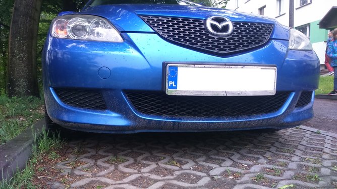

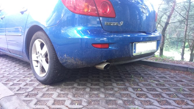

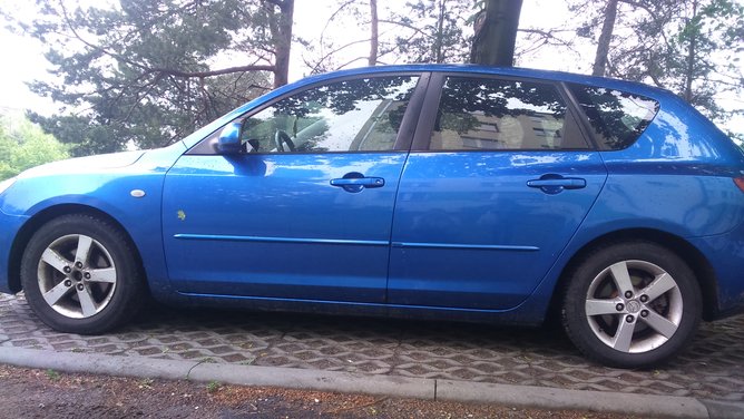

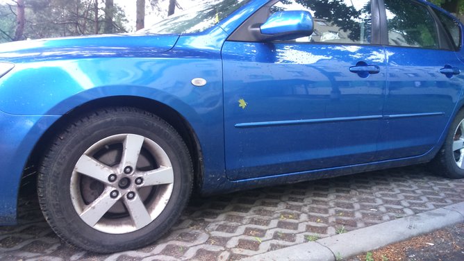

Postprzez Arxus » 18 maja 2018, 17:58
Przepraszam za późną odpowiedź ;D Zdjęcia w załącznikach, dodam, że mazda była chyba po wypadku, bo świeciły poduszki dopóki nie skasowałem błędów komputerem. Opony są na razie zimowe: 195 60R 15.

Postprzez macvas » 19 maja 2018, 10:54
Arxus napisał(a):Opony są na razie zimowe: 195 60R 15.
Chyba nawet 195/65/r15 Dosyć baloniasto wyglądają.
Poglądowo to wygląda, że prześwit jest na fabrycznej wysokości <oczy>
Może być jednak tak, że zestaw (sprężyny + amortyzatory) jest wypracowany i zwyczajnie przy najazdach dobija przód lub tył. Generalnie rozstaw osi w tym modelu nie sprzyja wysokim najazdom/zjazdom.
