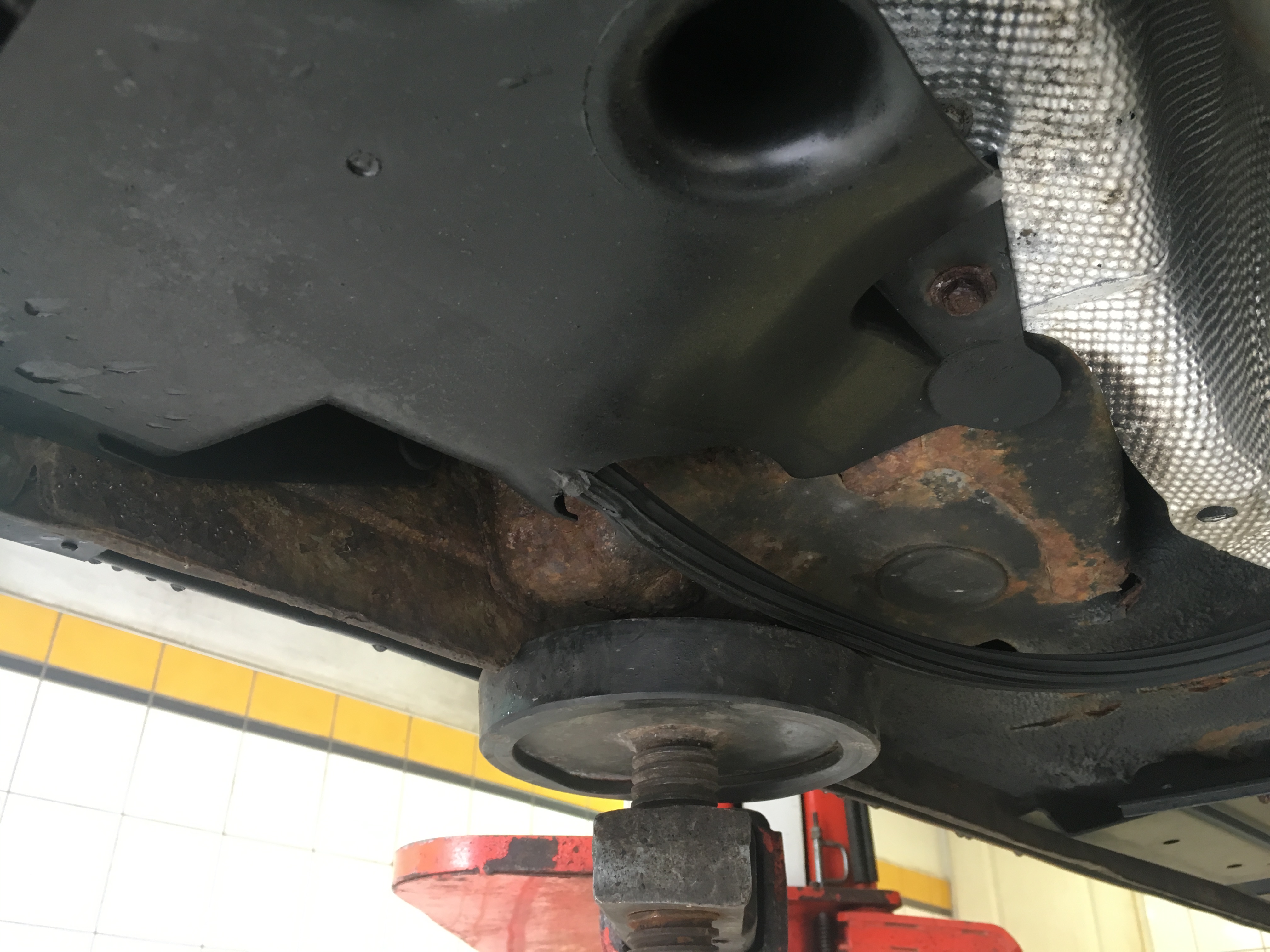

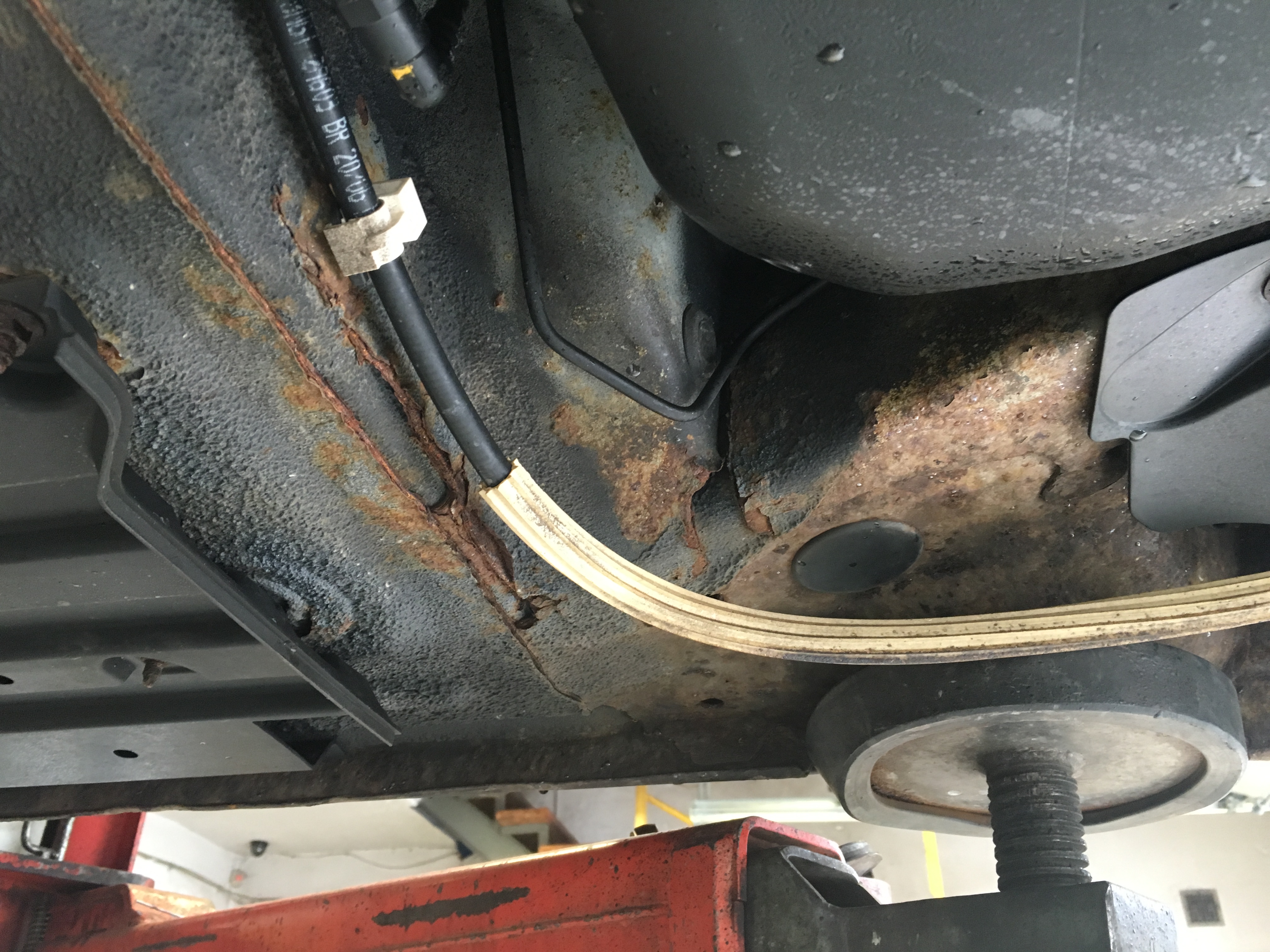

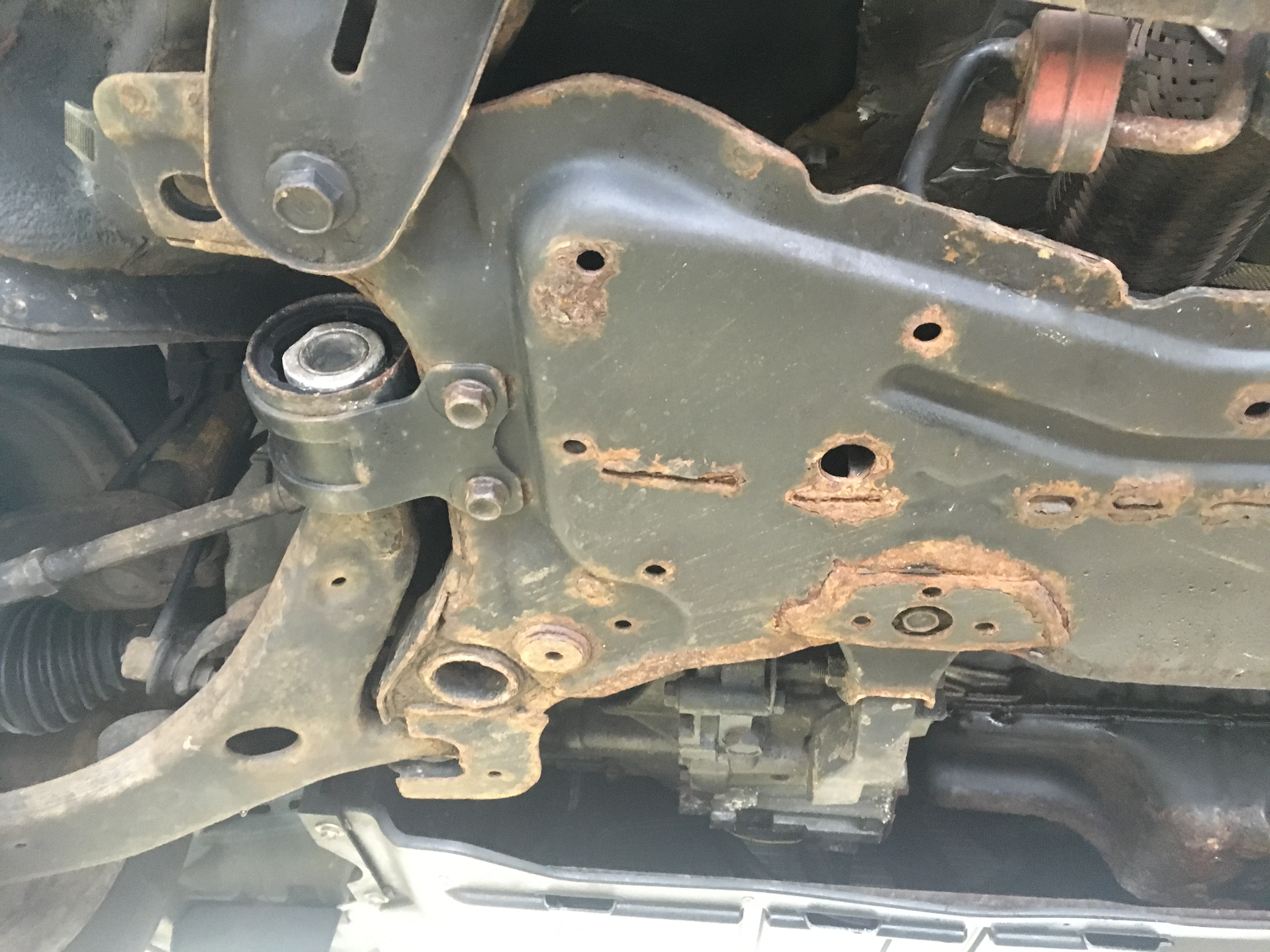

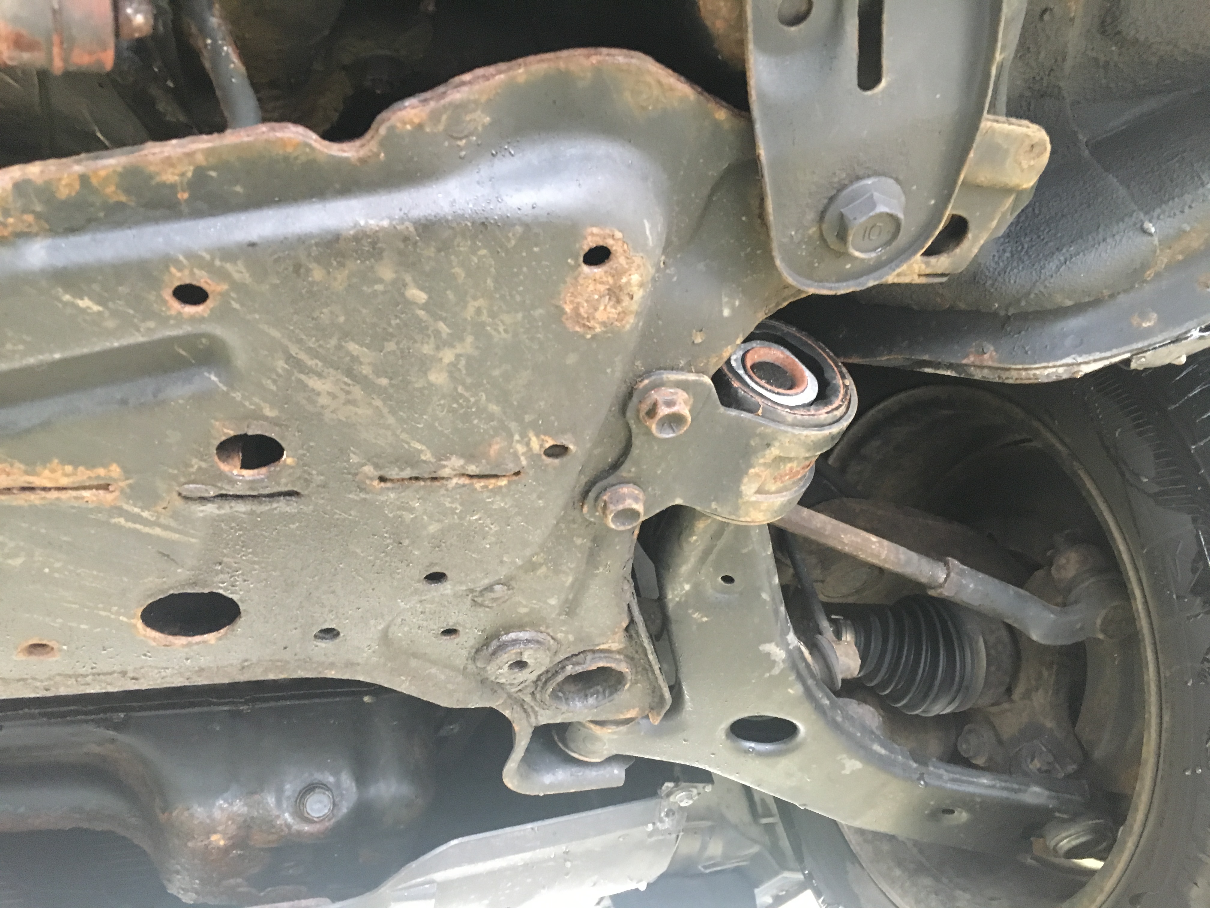

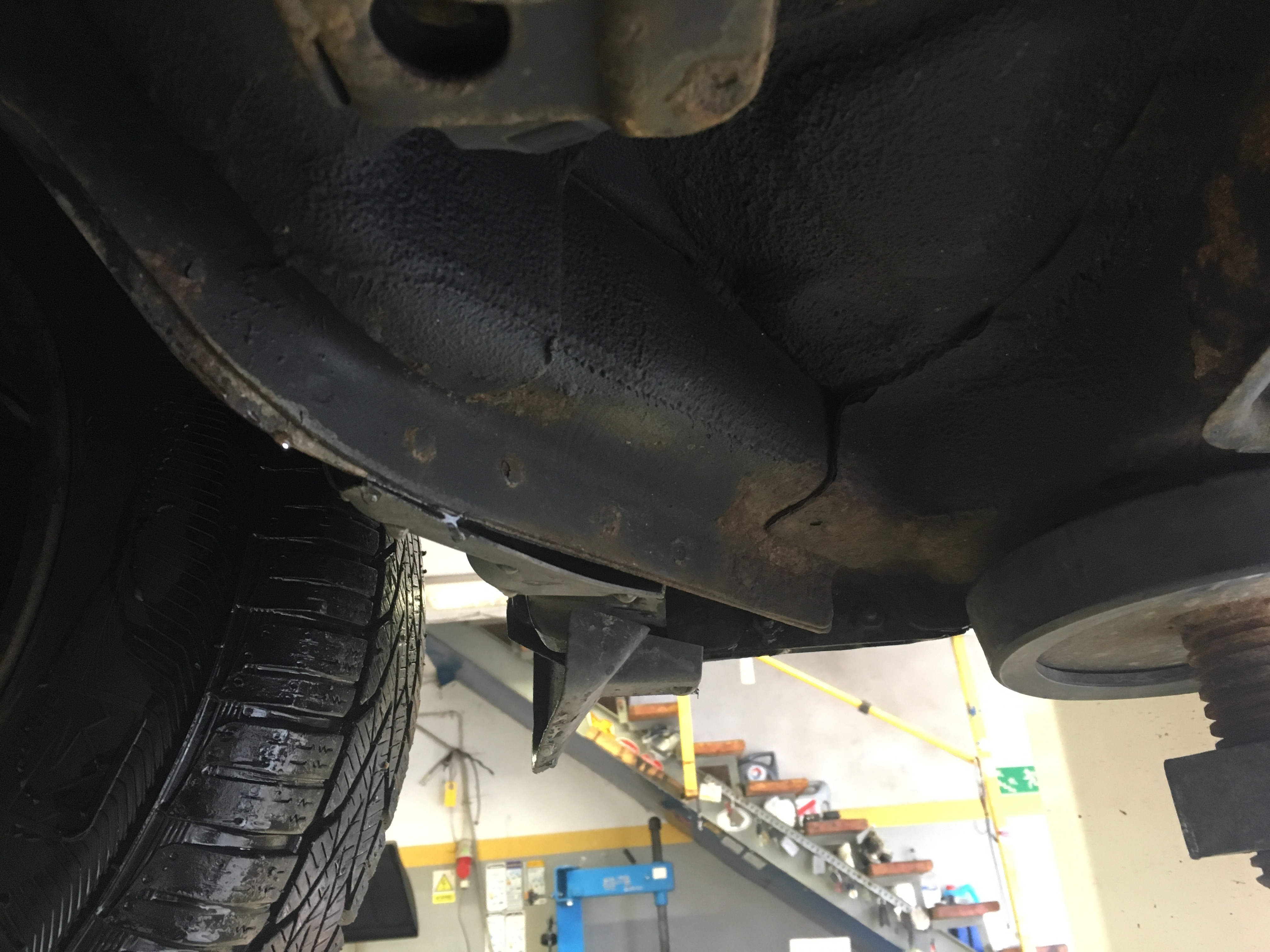

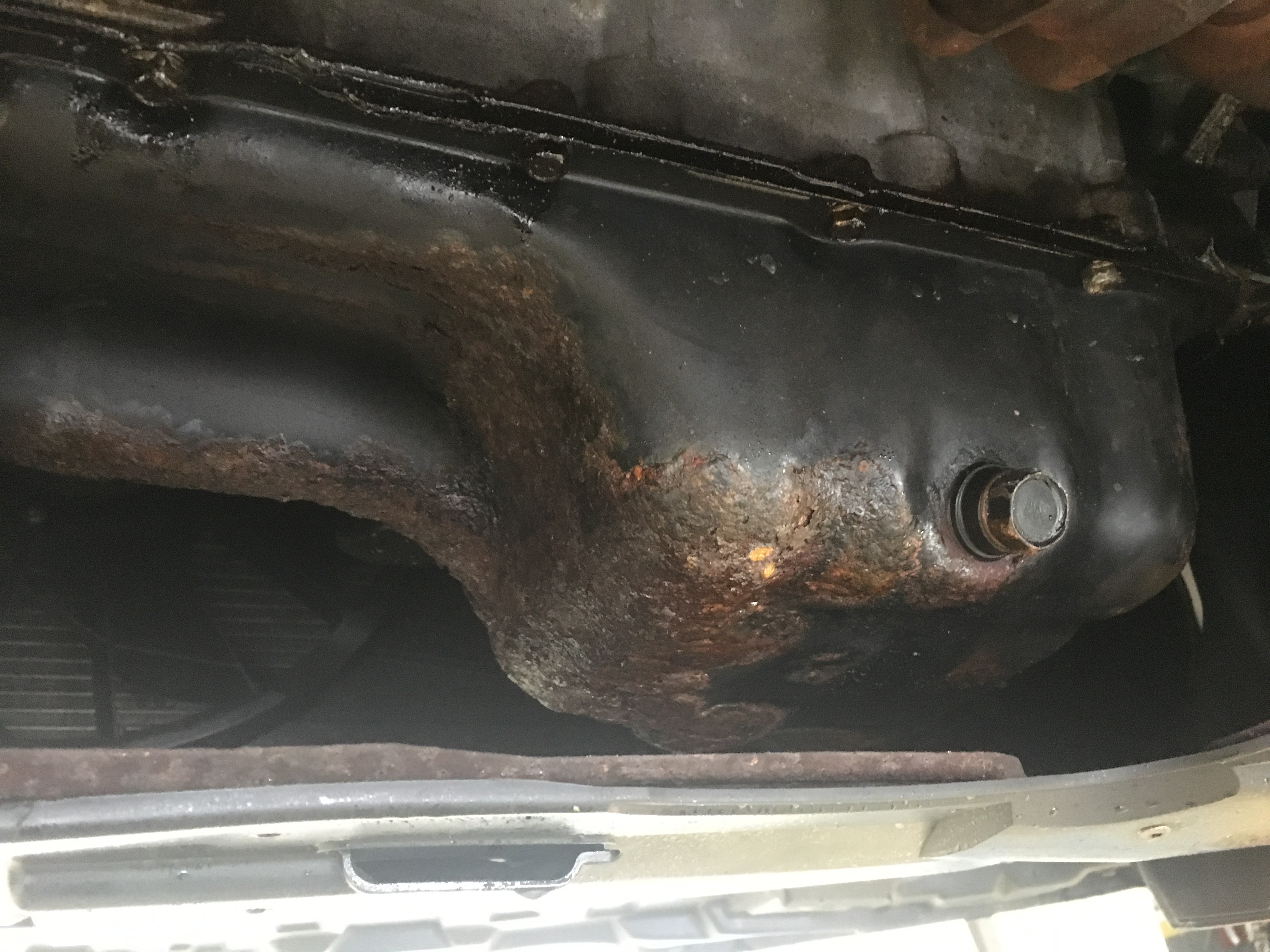

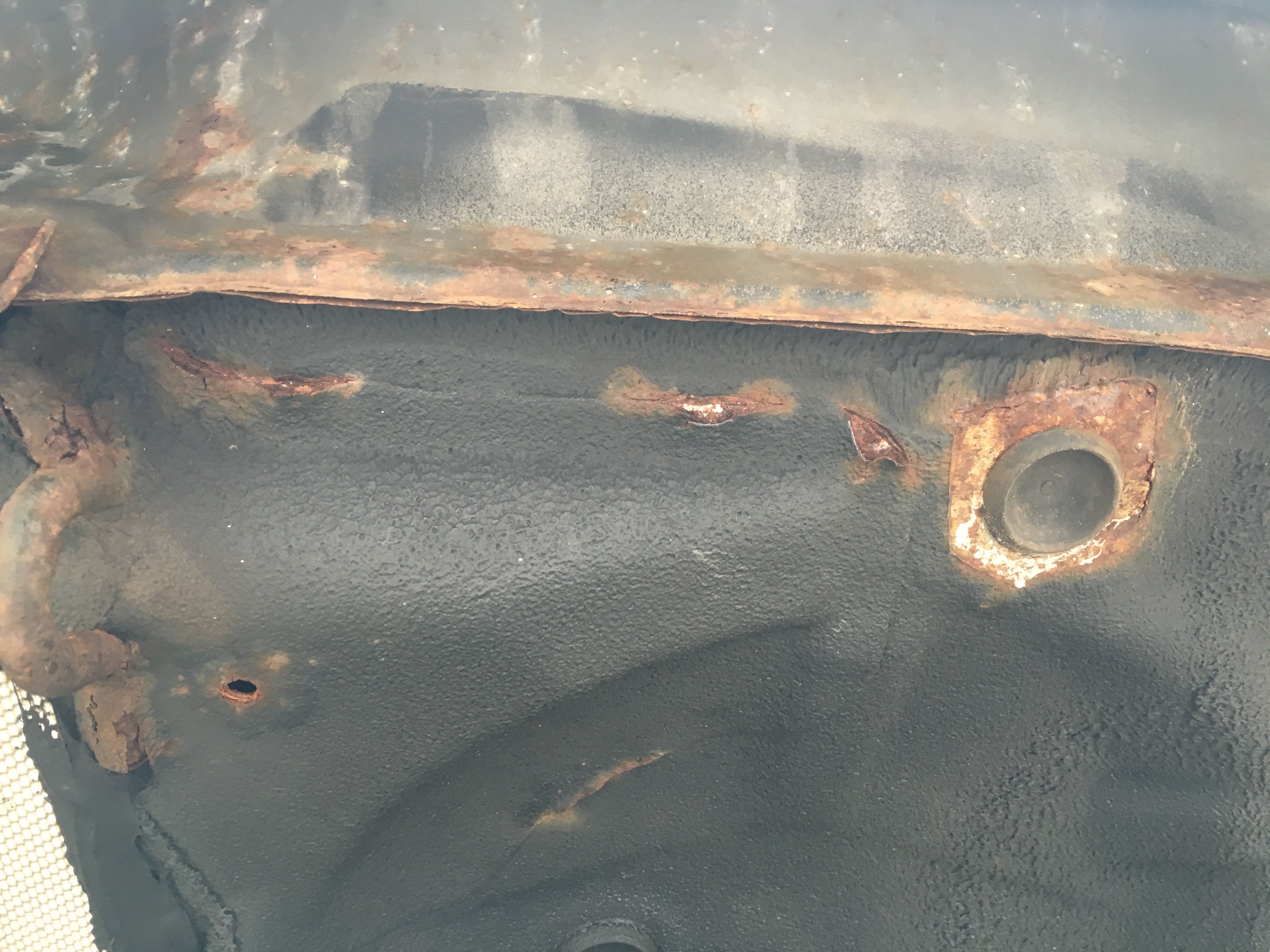

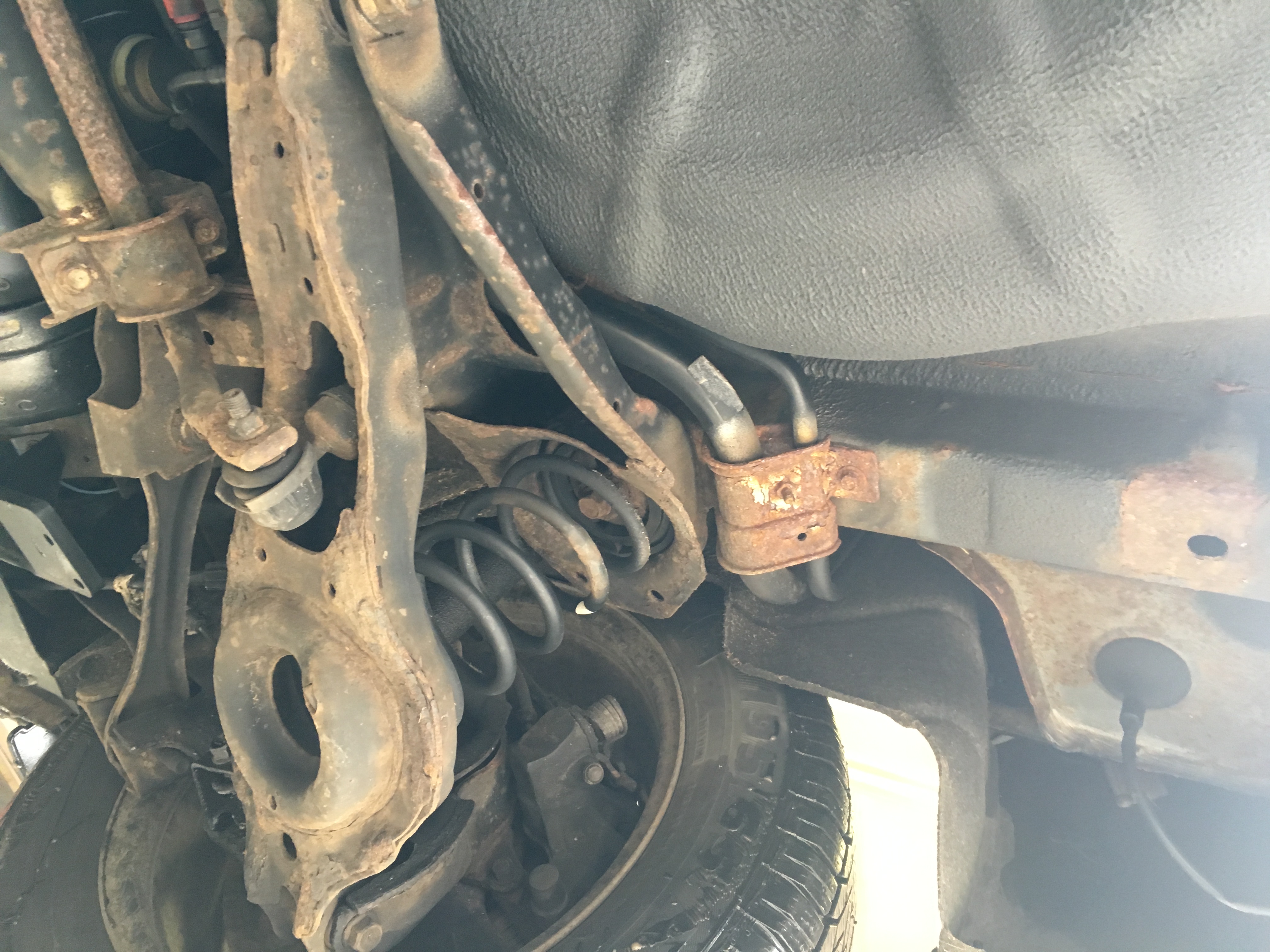

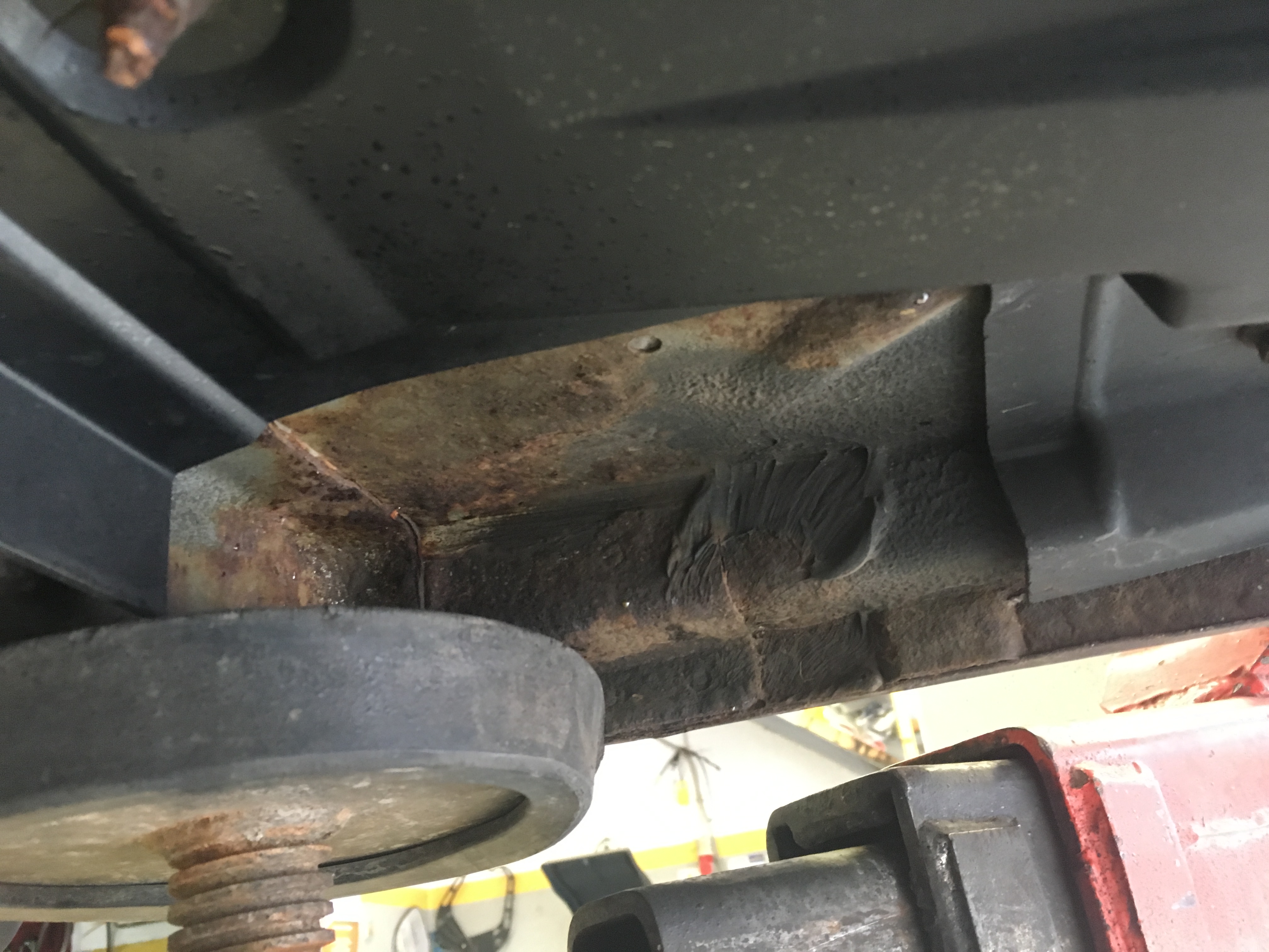

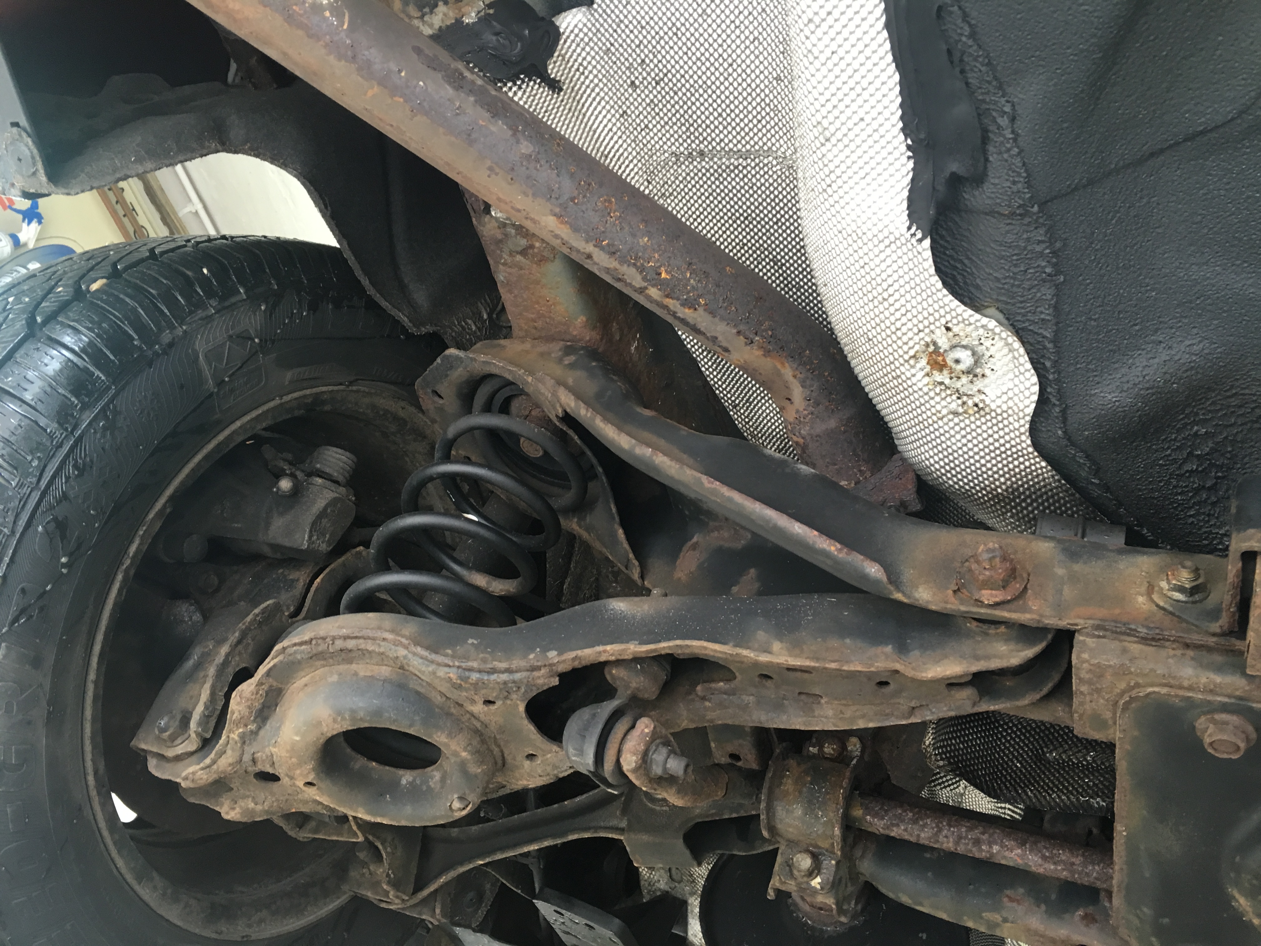

Stoję przed zakupem Auta, mam na oku Mazdę 3 z 2006 roku, poprosiłem o zdjęcia podwozia które otrzymałem. Czy mógłbym Was prosić o ocenę jego stanu? Czy można przejeździć wiosnę i lato, konserwację zrobić przed zimą? Czy już teraz now natychmiast? A może jest to totalna wtopa? Z góry dzięki za zerknięcie na załączone zdjęcia.

Szczerze, ja bym odpuścił. Bez cięcia się nie obejdzie, a to już koszta idą sporo w górę.

Nie jest jakos mocno zgnita. Najgorsze chyba na podlodze i laczeniu z progami. No i beleczka ktora widac pod tylnym zawieszeniem, to moze byc lipa... Ogledziny zrobie, nic nie kosztuja, nic nie trzeba brac. Dzieki za 3 grosze. Przepraszam za bledy i brak znakow PL – telefon.

Misa olejowa tak samo do zmiany skorodowana że tragedia. Do sprawdzenia przy okazji smok olejowy czy już z niej się co nie oderwało żeby potem nie było...

Szczerze, to widywałem gorsze, ale napisać, że jest w normie to też przegięcie. Całościowo jest spód do ogarnięcia i raczej u speca niż w pierwszym lepszym zakładzie, bo chrupie więcej niż punktowo, więc "trzeba lecieć z piaskiem". Oczywiście oprócz oględzin to śmignij rundkę, co by posłuchać zawieszenia. Bankowo coś będzie do ogarnięcia i oby tylko łączniki <spoko>

Wygląda normalnie. Powiedziałbym że bardzo dobrze :) Każda inna lepiej wyglądająca jest zapaćkana barankiem, pod spodem znajdziesz to samo a nawet więcej. Ciekawe który samochód z tego rocznika będzie wyglądał lepiej. Miska tylko tragiczna.

To ciekawe. Moja jest z 07r. i nie miała nawet 5% takiej rdzy jak na zdjęciach. Nie była też zapaćkana barankiem. Goła blacha. Tyle że jeździła na zachodzie Francji. Inny klimat.
Od razu przed zimą poszła na konserwację.
Miałem auto z 2001r które miało lepiej wyglądające podwozie od tego. Pod koniec żywota zaczęło progi wyżerać, a tak to było git.
