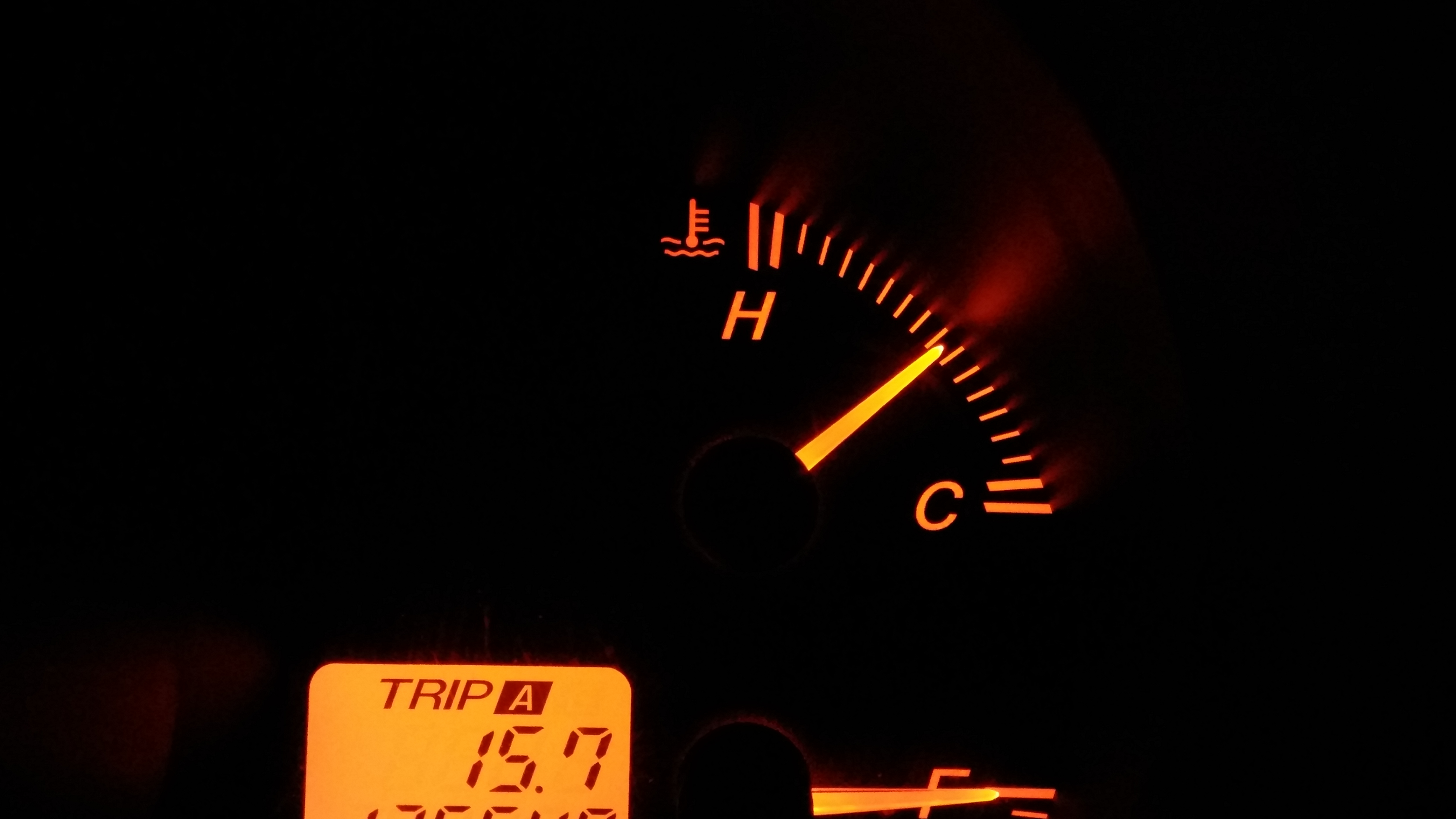

Wskazówka temperatury znajduje się w takim samym poziomie jak zwykle (w załączniku zdjęcie), po osiągnięciu tego poziomu nie spada/nie podnosi się do wyłączenia silnika.

Termostat otwiera się przy 90*C na całego ale już wcześniej zaczyna powoli przepuszczać ciepły płyn tak że na małym obiegu podczas jazdy masz ciągle około 86-89*C kiedyś to sprawdzałem podczas jazdy. Jeśli chodzi o sam przewód do termostatu powinien się rozgrzewać wraz z rosnącą temperaturą cieczy więc nie powinien być zimny. Wentylator chłodnicy ruszy dopiero gdy całość układu jest nagrzana czyli mały i duży obieg ze zbiorniczka wyrównawczego będziesz widział dymek jak z czajnika.

Kropek, tylko w dieslu było dogrzewanie silnika elektryczne, a w 2.0 też w dieslu przez webasto. Tu jest 1.6 benzyna. Tak jak piszesz wąż od chłodnicy może być ciepły dopiero jak silnik uzyska pełna temperaturę pracy. Jeśli ten wąż jest ciepły przy 60, 70 czy 80 tzn że termostat otwiera się zbyt wcześnie i ucieka ciepło na chłodnice. Wiatrak dopiero włączać powinien się, wtedy gdy silnik jest nagrzany, po nim nagrzała się cała chłodnica i wtedy jak temperatura przekracza załóżmy 93 stopnie włącza się wiatrak i schładza płyn.
