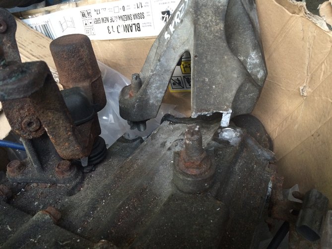

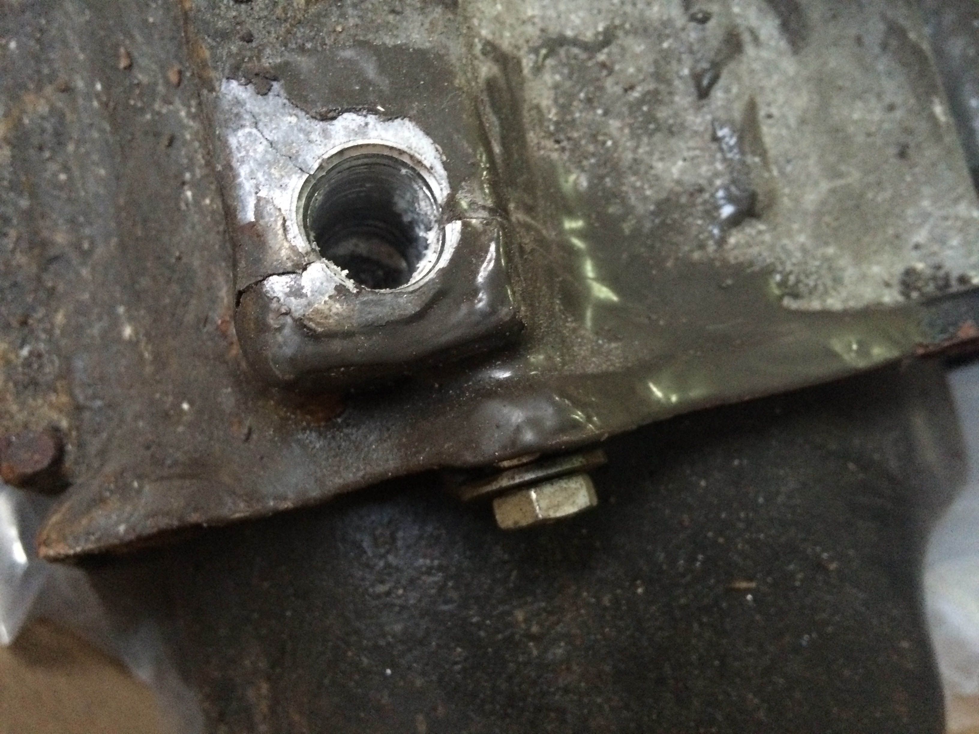

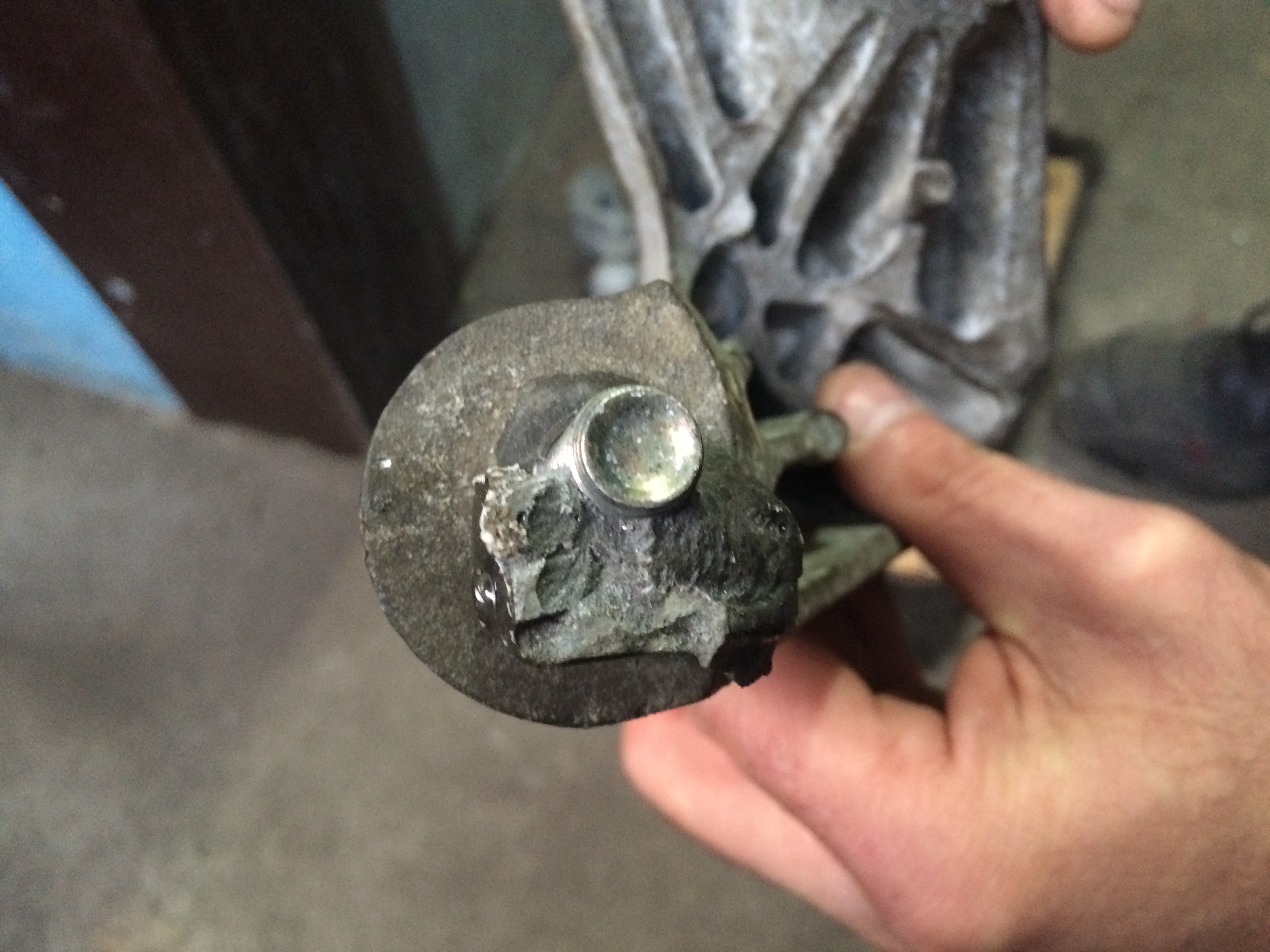

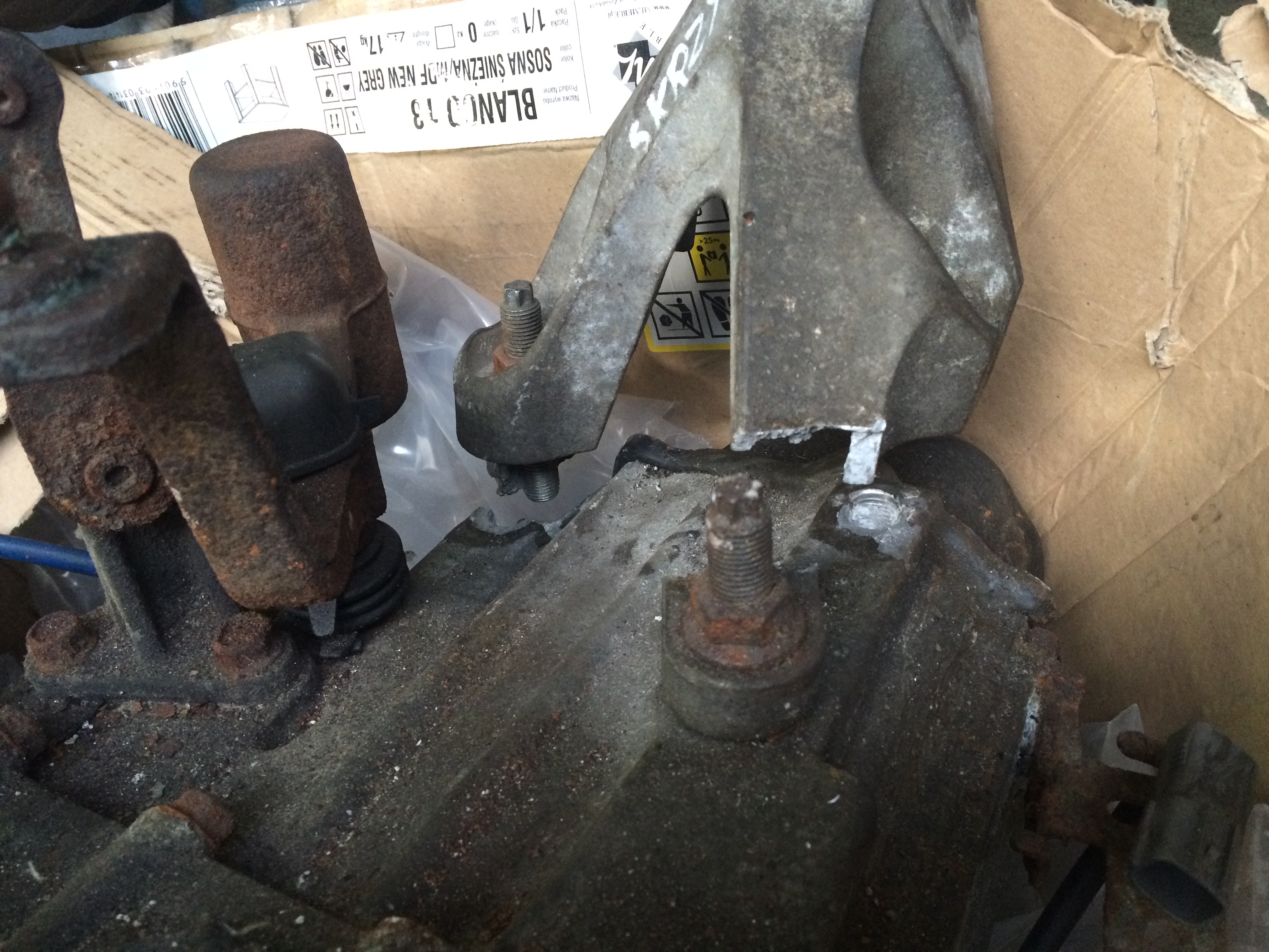

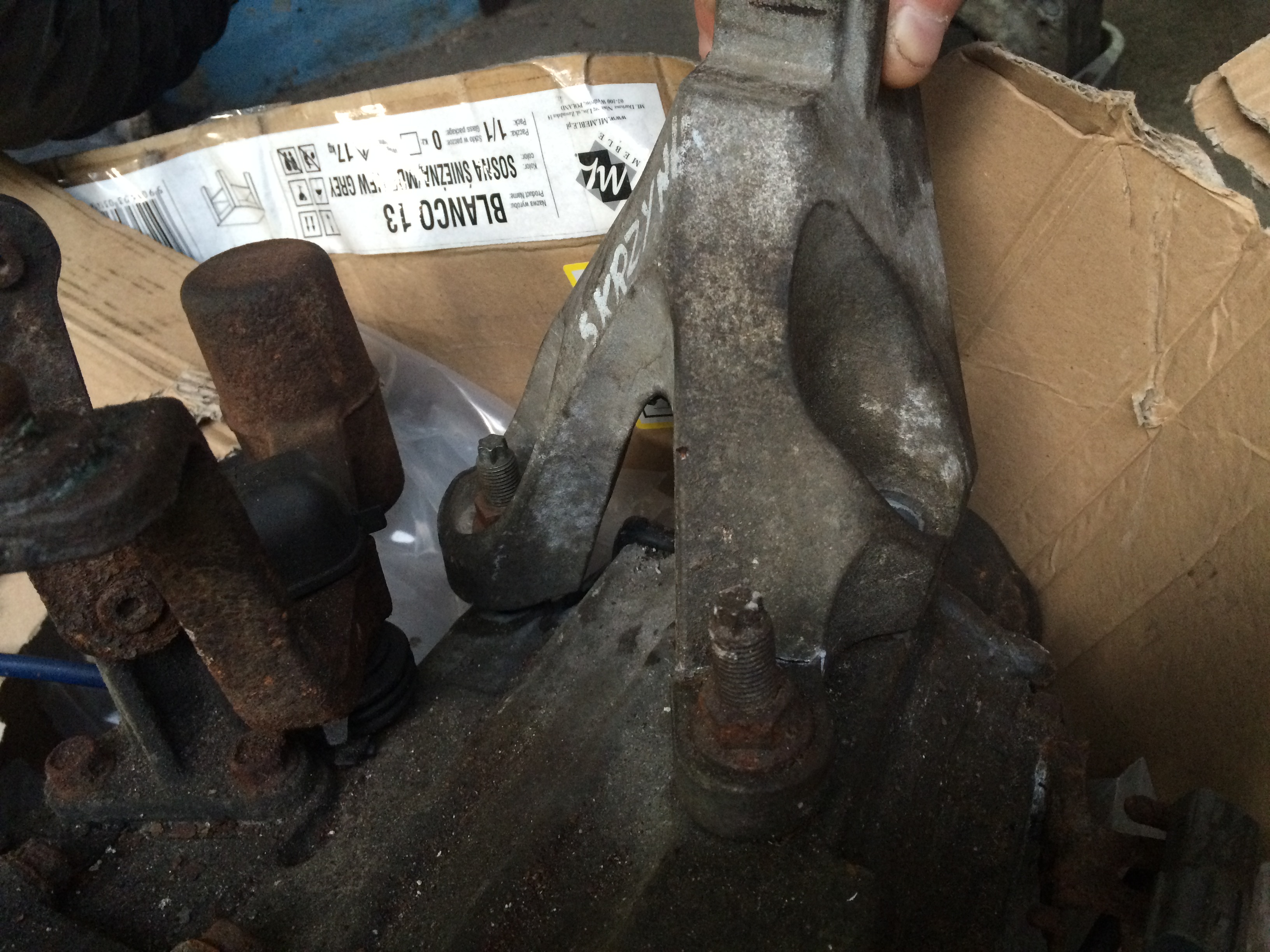

1. Okazało się, że przyczyna była znacznie poważniejsza – wyrwana łapa mocująca na korpusie skrzyni biegów. Ktoś zrobił prowizorkę i przykleił oderwaną część klejem oraz zalał klejem gniazda śrub mocujących.
2. Podczas hamowania (na szczęście z około 50 do 20 km/h) skrzynia z silnikiem spadły na półoś, stąd te 2 tulejki znalezione pod samochodem.

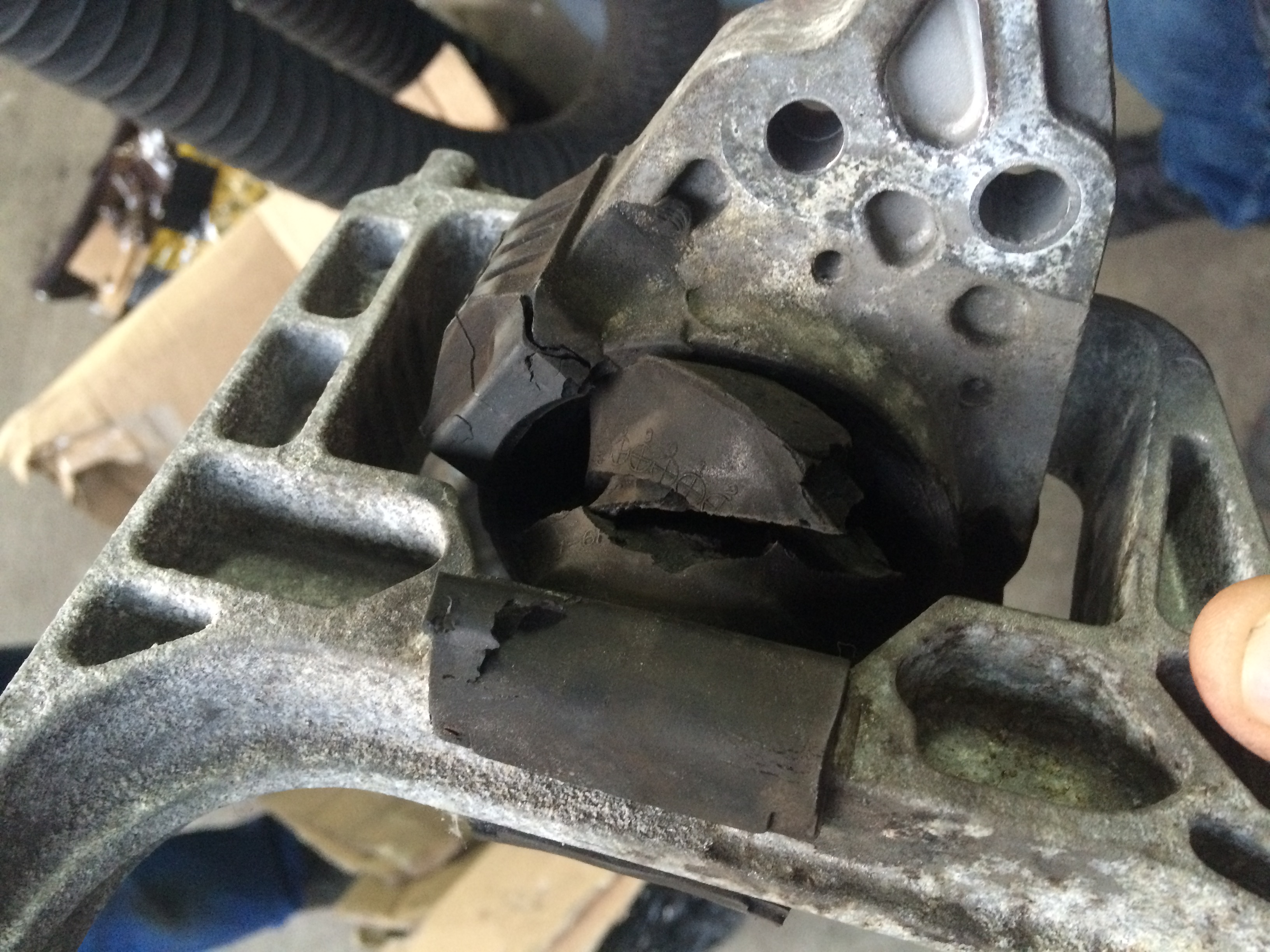

-wymiana rozerwanej poduszki silnika

Łapa skrzyni biegów
Miejsce pęknięcia łapy skrzyni
Na korpusie widoczne ślady kleju
Śruby także były zalane klejem
Prawa poduszka

Pytanie dlaczego ta łapa była zerwana. Samochód przywalił skrzynią o coś, miał dzwona, było wymieniane sprzęgło i ktoś za mocno przykręcił śruby? Na pewno było z nim coś kombinowane od tak te łapy nie pękają. Osoba która sprawdzała ci samochód zlekceważyła objawy a sprzedawca no cóż jeśli tak to wyglądało jak dla mnie wada ukryta.
