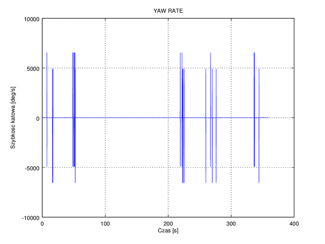

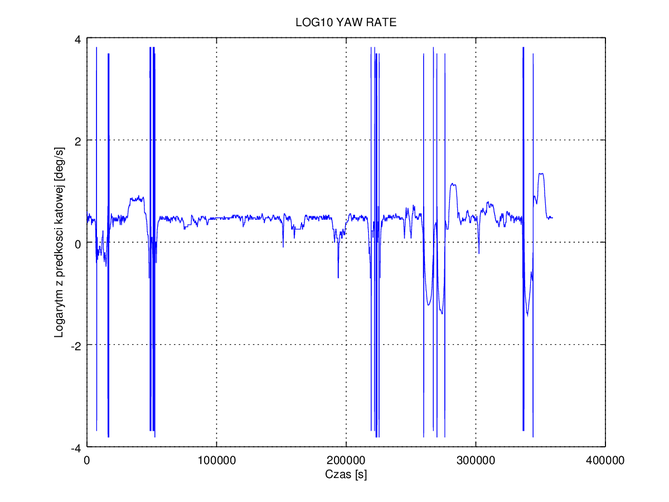

Sygnał z czujnika mógłby wydawać się poprawny, gdyby nie szpilki w wartościach (patrz wykresy na grafikach poniżej). Wartości zupełnie nie fizyczne. Dane z przejazdu, podczas którego problem nie wystąpił.

– szpilki w danych z PID YAW_RATE okazały się być spowodowane błędem w programie ForScan. Błąd ten został już usunięty w wersji dla Windows, a niebawem pojawi się też pozbawiona go wersja dla Androida.

Wykresy przebiegu sygnału z czujnika prędkości kątowej obrotu (yaw rate). Liniowy i zlogarytmowany.

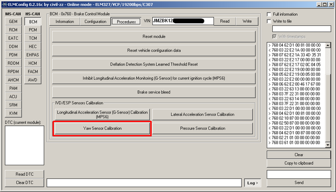

Właśnie sprawdziłem co potrafi ELMConfig. Moduły wyświetlał tylko po wybraniu Focusa II. Po wybraniu EOBD żadnych.
W procedurach dla BCM (Brake Control Module) jest Yaw Sensor Calibration. Wykonałem ją. Coś cyknęło (przekaźnik?). I tyle. W stanie statycznym YAW_RATE dalej zwraca 3,2 stopnia/sekundę.
Całego modułu nie resetowałem, bo nie wiem co ta procedura dokładnie robi i czy nie byłoby skutków ubocznych. W szczególności, że to jest pod Focusa II, a do tego z początku ELMConfig nawet przy czytaniu VINu zwracał błąd. Potem zaczął działać.

Tylko co to za sensor Yaw? Szybciej pokusiłbym się o kalibrację Acceleration Senseor Calibration. ELM confing całkiem nieźle daje rade z M3. Można sprawdzić rezystacje poduch i zaprogramować wtryskiwacze.
Od: 17 wrz 2014, 09:10
Posty: 283 (17/7)
Skąd: Bielsko-Biała
Auto: Mazda3 1.6 Y6 MZ-CD 110KM '05
Postprzez przemhb » 28 lip 2015, 09:56
Czujnik Yaw rate zwraca przyspieszenie kątowe obrotu wokół osi pionowej pojazdu. Jest w tzw. zespolonym czujniku (tym w podłodze pod siedzeniem pasażera) razem z czujnikiem przechyłu na boki – przyspieszenia poprzecznego. (Lateral Acceleration Sensor).
Poza nimi jest jeszcze (domyślam się, że w innym miejscu) czujnik przyspieszenia wzdłużnego (longitudinal).
Wszystkie one to akcelerometry – czujniki, które de facto mierzą przyspieszenie. Nie wiem czy zwracają po CANie przyspieszenie czy całkują je i zwracają już jako prędkość. FORScan wyświetla yaw rate jako prędkość obrotową.
W bezruchu wszystkie powinny wskazywać zerowe wartości. W przypadku yaw rate tak nie jest. Dlatego chciałbym go wyzerować. Może robi to procedura inicjalizacji opisana w serwisówce (wymaga IDSa i VCMa). Jako, że VCMa nie mam, to próbowałem z pomocą ELMConfig. Z dostępnych w nim opcji tylko ta, którą zaznaczyłem na czerwono dotyczy czujnika yaw. Inne są już do innych. A jako, że inne zwracają zero w bezruchu, to nie ma sensu ich inicjować zerować czy kalibrować.
Napisałeś, że ELMConfig całkiem nieźle daje radę – rozumiem, że powinienem go używać wybierając Focusa II?

Postprzez bercikz » 28 lip 2015, 10:21
Tak, używając ELMConfig wybierasz Focusa II. To bliźniacza konstrukcja, dużo podzespołów takich jak klocki, silnik itp też są takie same/podobne. Możesz jeszcze spróbować wypiąć ten czujnik pod siedzeniem i zobaczyć jakie będą wyniki.
