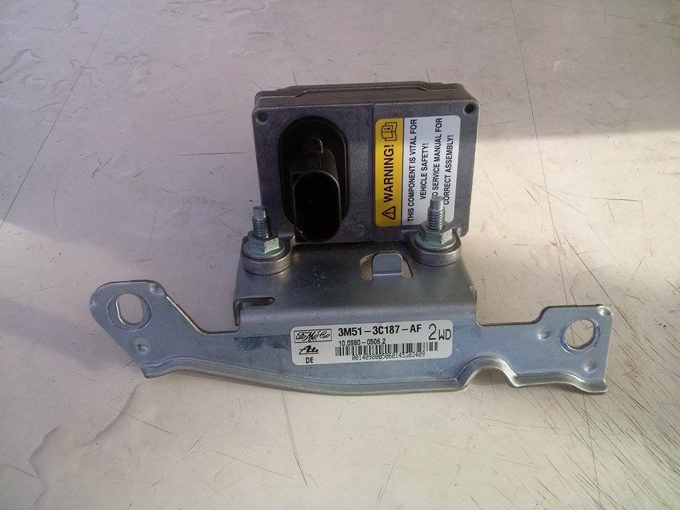

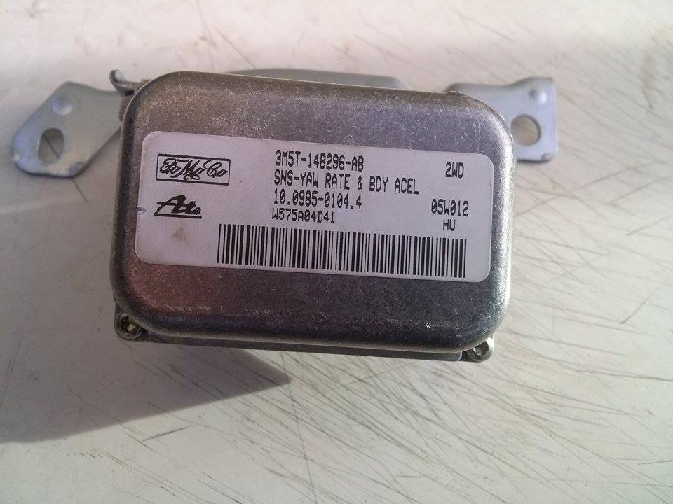

więc sam zabrałem sie za naprawe. należy odkręcić 4 śruby mocujące fotel pasażera, wyjąć go, powyciągać plastiki (uwaga żeby nie popękały) odgiąć tapicerke i oczom ukazuje sie przykręcony na 2 sróby czujnik, trzeba je odkręcić i wypiąć czujnik.
tak to wygląda. i teraz potrzebuje waszej porady. rozebrałem czujnik i wygląda jak nowy, nic z nim nie jest, nie wygląda źle. czujnik niestety spowrtem wmontowałem.

temat do zamknięcia. rozwiązany. w koncu przyszedł uzywany czujnik esp, zamieniłem go za stary. błąd nie zniknął i nie dało się go skasować.
jak ktoś będzie miał kiedyś podobny problem niech sie wtedy nie załamuje że kupił zepsuty czujnik. po prostu trzeba przejechać się autem jakies 70 km po równej nawierzchni najlepiej autostrada później wył i włączyć zapłon i kontrolka ma zniknąć.
