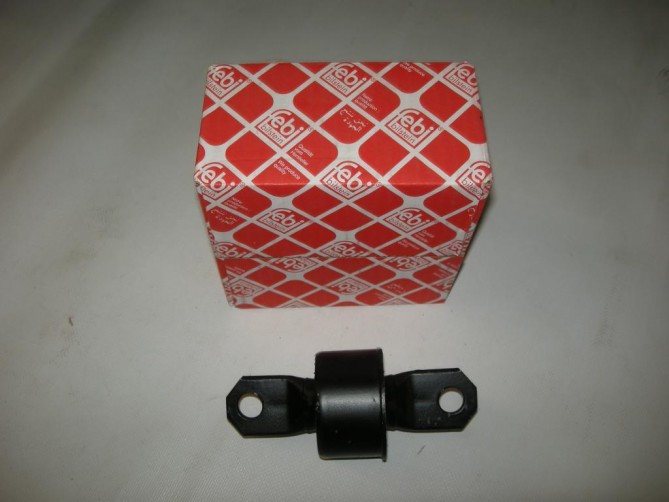

Postprzez kropek101 » 28 wrz 2014, 13:33
Jedna z tulei zawieszenia tylnego ze względu na jej wygląd tak ją wiele osób/mechaników nazywa poprotu tak łatwiej ją zidentyfikować

Postprzez Luka5z88 » 28 wrz 2014, 13:42
Możesz podać jakiś link z sklepu? Albo np allegro

Postprzez kropek101 » 28 wrz 2014, 14:12
http://allegro.pl/febi-tuleja-wahacza-f ... 58828.html
Na alledrogo wystarczy że wpiszesz tuleje mazda 3 całe zestawy na tył chyba po 200zł lecą
