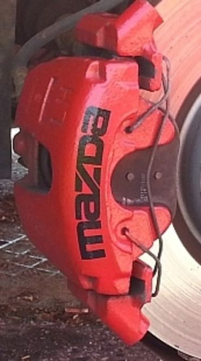

Postprzez dawid152020 » 9 kwi 2014, 13:14
Mógłby ktoś podesłać zdjęcie jak powinna być poprawnie ta sprężynka założona ?

Postprzez tomek-waw » 17 kwi 2014, 21:13
Tak to wygląda

Postprzez krzysM3BK » 23 cze 2014, 19:30
Mam pytanie odnośnie zakładania tych zewnętrznych sprężyn.
Ostatni malowałem zaciski i miałem straszny problem z ich ponownym montażem, uszkodziłem świeżą farbę, jest może jakiś sprytny sposób ich montażu czy wyłącznie siłowy ?

Postprzez tomek-waw » 23 cze 2014, 19:38
Przecież montaż tych sprężynek nie wymaga specjalnie przykładania wielkiej siły.
Najlepiej naciągać kombinerkami a jako prowadzenie użyć cienkiego wkrętaka.
