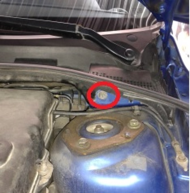

Dawno mnie tutaj nie było ale cóż... wypadki losowe... Wracam jednak do tematu – to nie osłony amortyzatora jak pierwotnie sądziłem. Tylnej plastikowej półki w sedanie nie wyjmę, poza tym trzyma się sztywno... Bagażnik pusty... pozostaje klapa a konkretnie zawiasy czy też "siłowniki" zauważyłem, że mają lekkie luzy i tutaj pytania:
– czy można to jakoś "dokręcić"?
– czy można jakoś "zaizolować" aby nie stukało a jeśli tak to jak i czym?
Wydaje mi się że poduszka amortyzatora tylnego odpada gdyż przejeżdżając przez próg zwalniający lub zeskakując z krawężnika by się odezwała a jest cisza. Powiedziałbym, że bardziej to słychać kiedy auto pracuje na boki niż góra-dół. Jakaś sugestia co do dalszej diagnozy i rozwiązania problemu?
