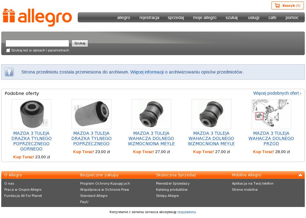

Postprzez BlackM3 » 21 cze 2011, 07:13
Ja wymieniałem same tuleje. Może w wersji amerykańskiej jest inaczej, ale wątpię.
http://allegro.pl/tuleja-wahacza-ford-f ... 12779.html
http://allegro.pl/mazda-3-tuleja-wahacz ... 60218.html
