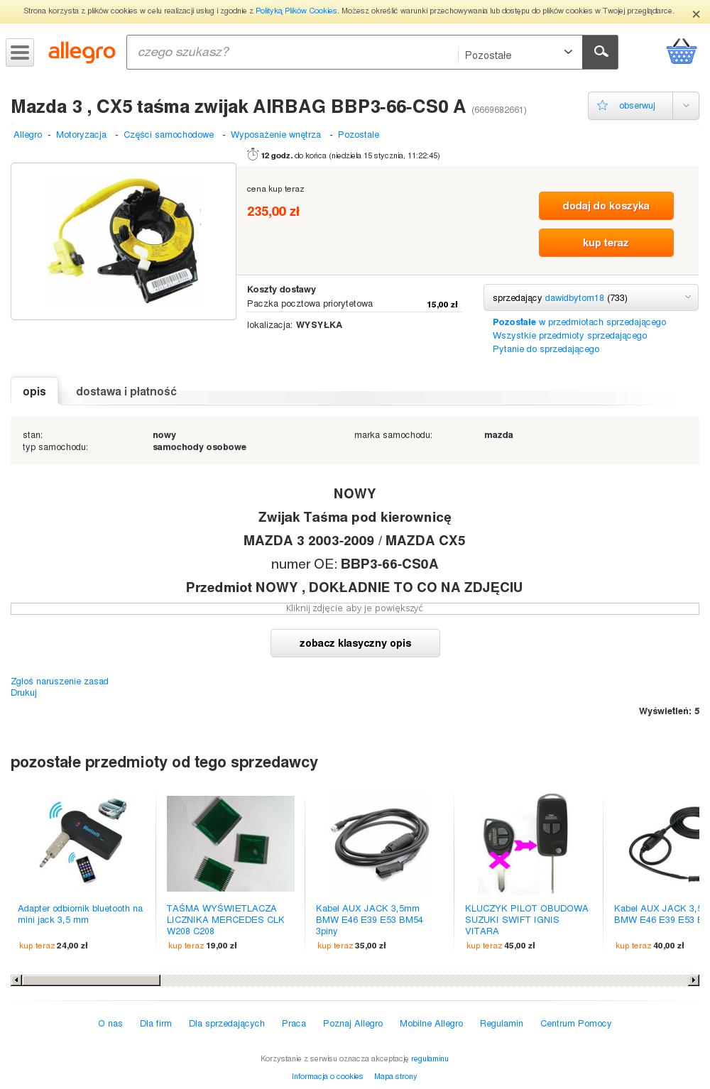

Postprzez jelon » 14 sty 2017, 22:25
http://www.allegro.pl/ShowItem2.php?item=6669682661
Czy chodzi o tą taśmę, bo mam ten sam błąd i jeszcze jeden ( C1279)
