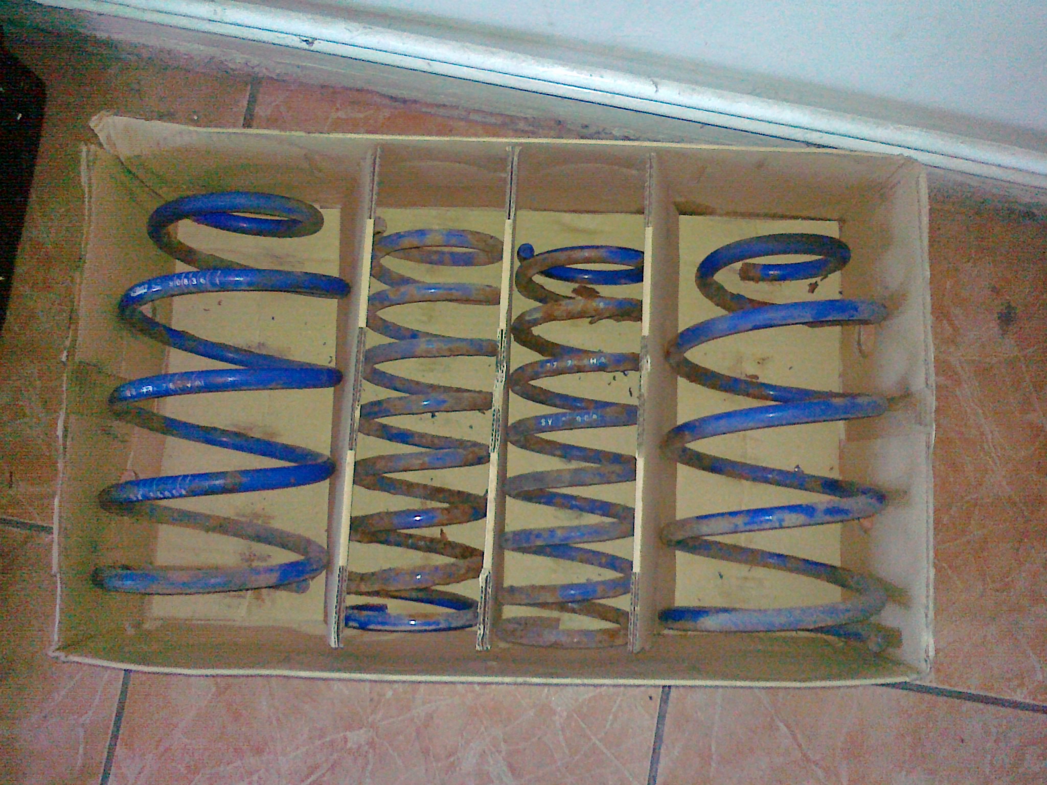

P.S. Jednak upewniłem się, że sprężyny które kupiłem na aucie nie są seryjne bo auto sterczy nienaturalnie wysoko :/ wiecie może sprężyny jakiej firmy są montowane przez fabrykę? Ma ktoś może u siebie normalne (czyt. nieobniżane) Kayaby i mógły podesłać zdjęcie prześwitu między kołem a nadkolem? lub ewentualnie podać w cm.. będę wdzięczny! Pozdro!

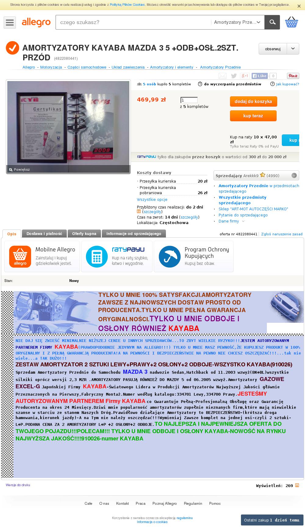

Nie moglem znalezc tematu o amortyzatorach w dziale Mazda 3 wiec pozwole sobie zalozyc nowy. Jesli takowy istnieje, prosilbym o przeniesienie postu.
Musze wymienic amortyzatory przedni i zdecydowalem sie na:
http://allegro.pl/amortyzatory-kayaba-m ... 80441.html
Chciałem spytac glownie o to, czy amortyzatory sprzedawane na allegro w dobrych cenach to oryginaly? Ogladalem jakis czas temu program o tym, ze podobno jestesmy zalewani podrobkami czesci samochodowych, ktore maja trwalosc ponizej 50% w stosunku do oryginalow a cena na aukcjach jest o 200zl nizsza niz w wiekszosci sklepow.
Dodatkowo- czy kayaba to dobry wybor?

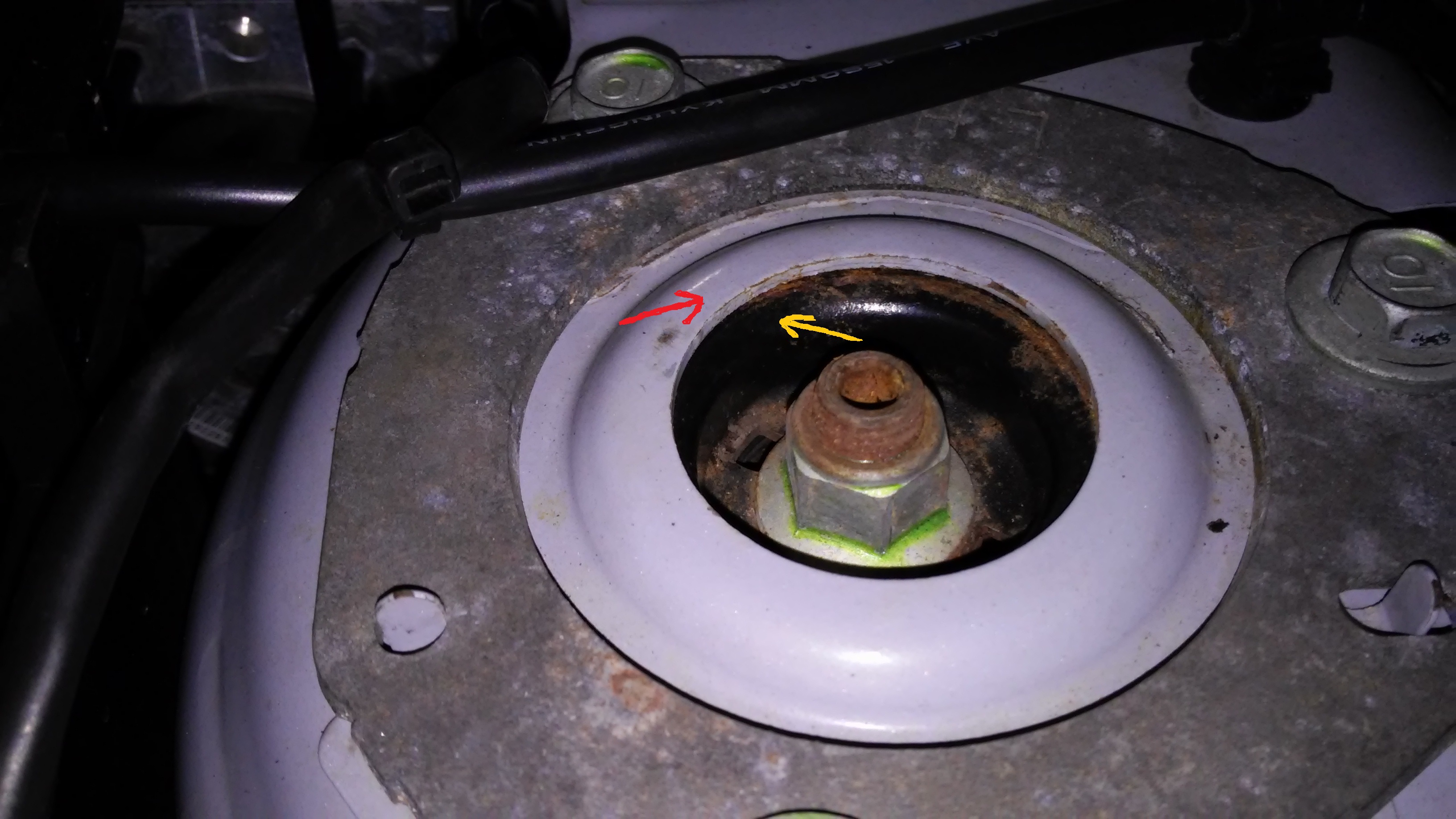

No i stało sie stuka spod maski juz nawet na prostej drodze.
Ta czarna tuleja oznaczona żólta strzalka przylega do karoseri czerwona strzalka i w czasie jazdy stukaja o siebie i czarna rowniez przemieszcza sie w tym gnieździe karoseri.

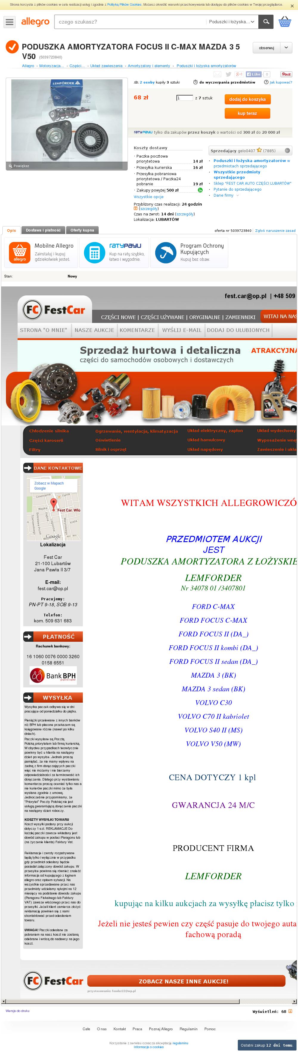

Pilne pytanie czy do naprawy wystarczy i bedzie pasowac to :
http://allegro.pl/poduszka-amortyzatora ... 23840.html
i czy nic sie nie urwie bo do mechanika mam 20km w dodatku droga z dziurami:(
