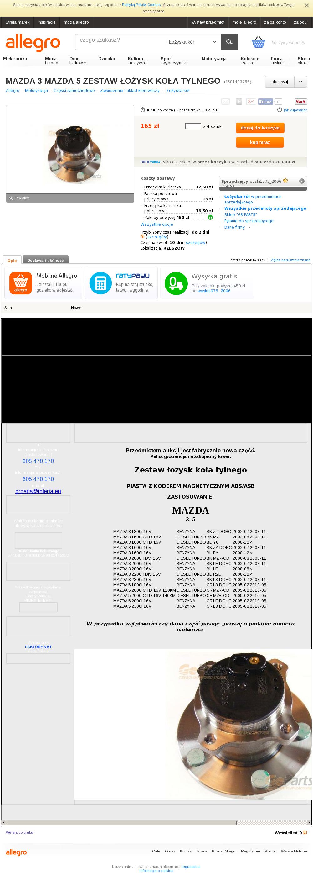

Postprzez kropek101 » 27 wrz 2014, 19:42
Co sądzicie o tych łożyskach?
http://allegro.pl/mazda-3-mazda-5-zesta ... 83756.html
czy może jakieś inne?!
Pytałem w sklepie gdzie się zawsze zaopatruję i wywalili mi 380 albo 500zł za sztukę.To nawet nie pytałem jakiej firmy bo wiem że w necie są tańsze zamienniki.
Od: 20 lut 2011, 23:49
Posty: 1581 (5/41)
Skąd: Żory
Auto: Seat Altea XL 2,0 TDI CR 170KM i 370Nm
Była Mazda 3 BK Y6 2006r
Mazda 323f 1,5 16v 88km 98r

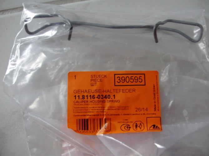

Postprzez kropek101 » 2 paź 2014, 17:56
Więc tak zakupiłem OPTIMAL
Pierwsze łożysko wymienione jutro drugie. Czas dosyć długi bo 3h wszystko dlatego że już ostatnio nie umiałem wyjąć sprężyn zacisku więc je odginałem i tym razem pękła. Na szczęście wiedziałem co mnie czeka i zaopatrzyłem się w nowe koszt 20zł. Najpierw kombinowałem jak to wyjąć ale nie było szans i nawiertałem nowe otwory zaraz przy tych oryginalnych i wszystko poskładane.
Ogólnie to wymiana bezproblemowa choć bardzo mało miejsca na kręcenie kluczami żeby odkręcić
4śruby na trox.
Winowajca tak długiego czasu wymiany
