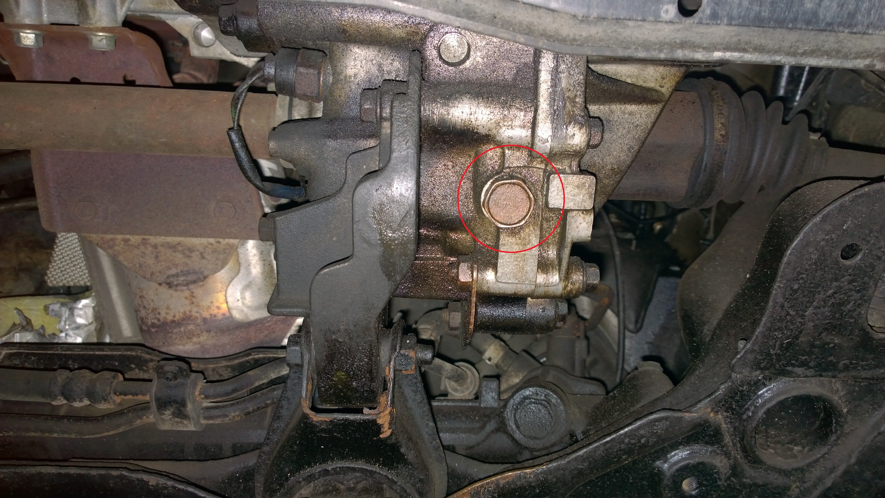

Postprzez rara82 » 5 lis 2014, 22:02
Mam pytanie na zdjeciu zamiescilem zdjecie spodu pojazdu i zaznaczylem czerwonym kółkiem korek spod ktorego mi kapie najprawdopodobnie olej ze skrzyni biegów. Czy mozecie mi potwierdzic ze to jest na pewno korek od skrzyni biegów?? Czy od czegoś innego?? Jesli od skrzyni to gdzie znajduje sie korek wlewoy oleju ??, bo w instrukcji nie moge znalesc.Moze ma ktos jakies zdjecie tego korka w ktorym miejscu sie znajduje.
Mazda 3 2004r. 1,6 benzyna
Pozdrawiam i prosze o pomoc, bo na forum jak czytalem to wiekszosc jest poswiecona olejowi a ja potrzebuje wlasnie to co opisalem na początku
korek zaznaczony na czerwono

Postprzez Gyros » 5 lis 2014, 22:41
Tak, to co zaznaczyłeś to jest korek spustu oleju ze skrzyni biegów. To, że kapie to pewnie wina uszczelki pod korkiem. Poniżej zamieszczam fotkę silnika gdzieś z internetu gdzie zaznaczyłem korek gdzie wlewamy olej.
Korek wlewu jest równie duży. więc łatwo go zlokalizować. Znajduje się na bloku silnika.
