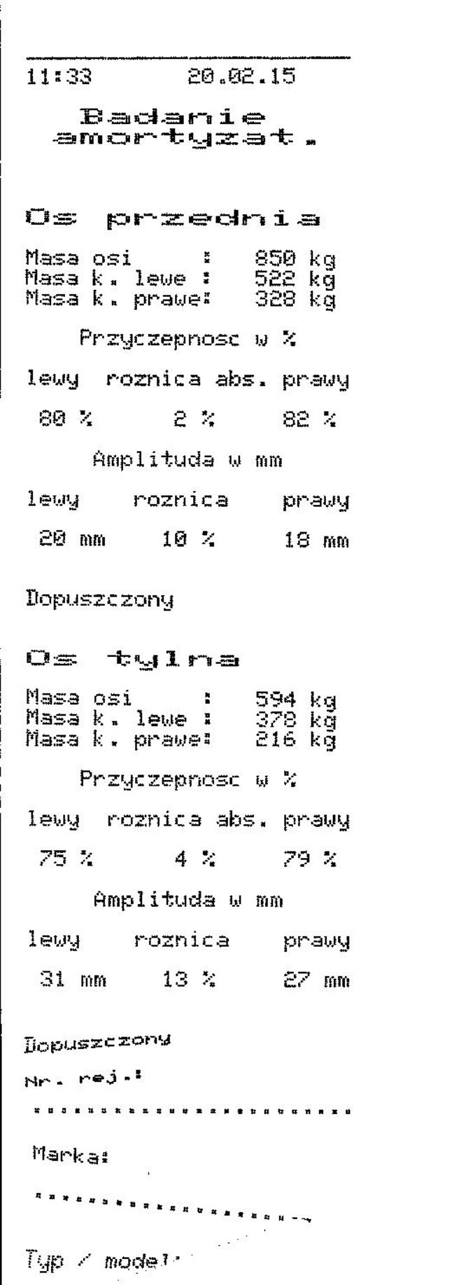

Amory wyszły tak:
edit: Tylne nowe KYB przelot 7 tys.km , przednie kyb przelot 76 tys.km
