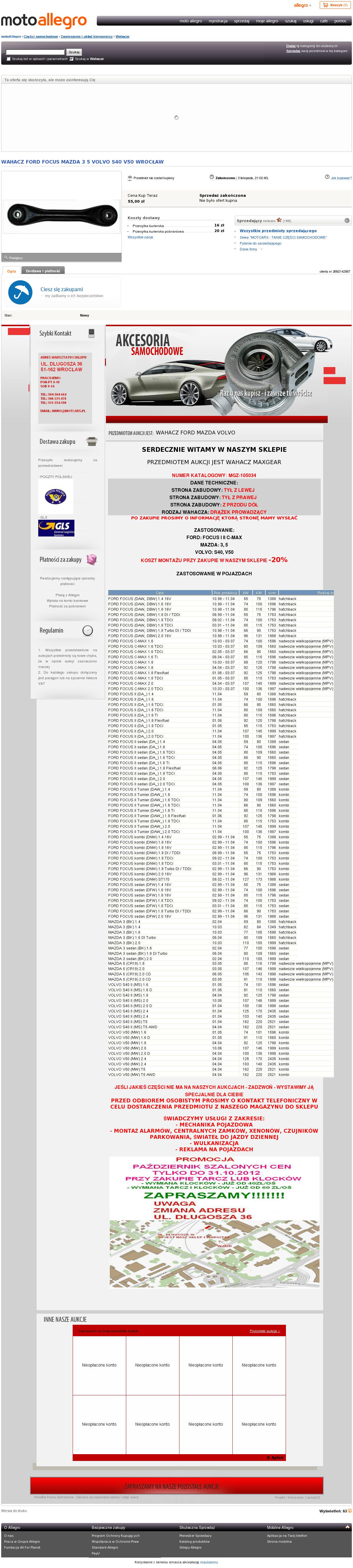

Wahacz poprzeczny krótki tył / BN8B-28-500
Jakiej firmy polecacie?
1. Oryginał
2. wg TRW wydaje mi sie ze to jest JTC1290
3. czy może LEMFÖRDER 3200701

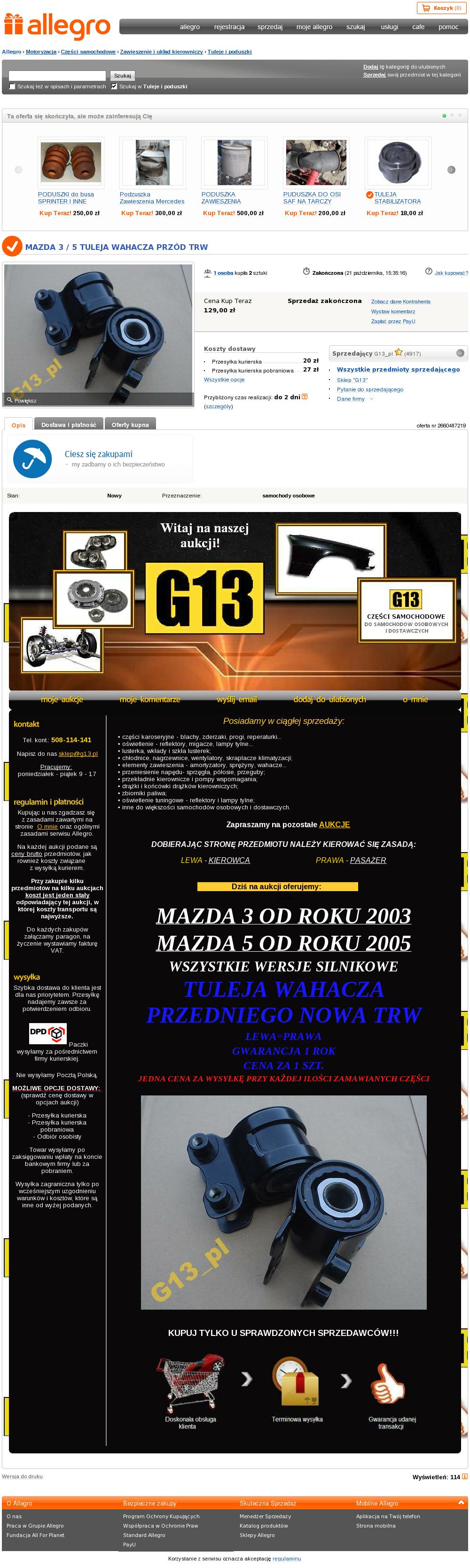

Muszę wymienić tylne tuleje wahacza przedniego i teraz pytanie, które wybrać ?
Od najtańszej:
http://allegro.pl/mazda-3-5-tuleja-waha ... 97288.html
http://allegro.pl/mazda-3-5-tuleja-waha ... 87219.html
http://allegro.pl/mazda-3-5-tuleja-waha ... 56840.html
Jakby nie było to "teknorot" są o połowę tańsze od pozostałych, tylko jak wygląda ich trwałość ?

Postprzez Gigi_ » 26 wrz 2012, 12:07
Zadałem identyczne pytanie zaledwie stronę wcześniej :) nawet aukcje te same :) czasem warto najpierw zerknąć;) ja wybrałem LEMFORDER zgodnie z podpowiedziami, tyle ze można wyrwać taniej niż na tej aukcji.
http://www.iparts.pl/czesc/tuleja-wahac ... 52601.html
ja dałem niecałe 90pln bo kumpel mi załatwił z hurtowni bez marży.
Gigi_ napisał(a):Mam pytanie odnośnie tulei wahacza przedniego (tylnej). Mianowicie mam ją do wymiany i zastanawiam się jaką rolę w kwestii tego typu części (niby mało skomplikowanej) odgrywa producent. Rozumiem że mogę też prawdopodobnie skorzystać z części do focusa ale bardziej mnie interesuje czy wymieniał ktoś i czy może się wypowiedzieć odnośnie żywotności tego elementu? Znalazłem poniższe aukcje (niestety po jakimś czasie te linki zapewne będą mało przydatne ale teraz mogą być użyteczne;)
http://allegro.pl/mazda-3-5-tuleja-waha ... 45562.html
Mianowicie w pierwszych dwóch ten sam sprzedawca nawet się nie pofatygował żeby zmienić zdjęcie ;) Trzecia jest typowo ekonomiczna. Jakieś doświadczenia w tej kwestii? Pzdr!
