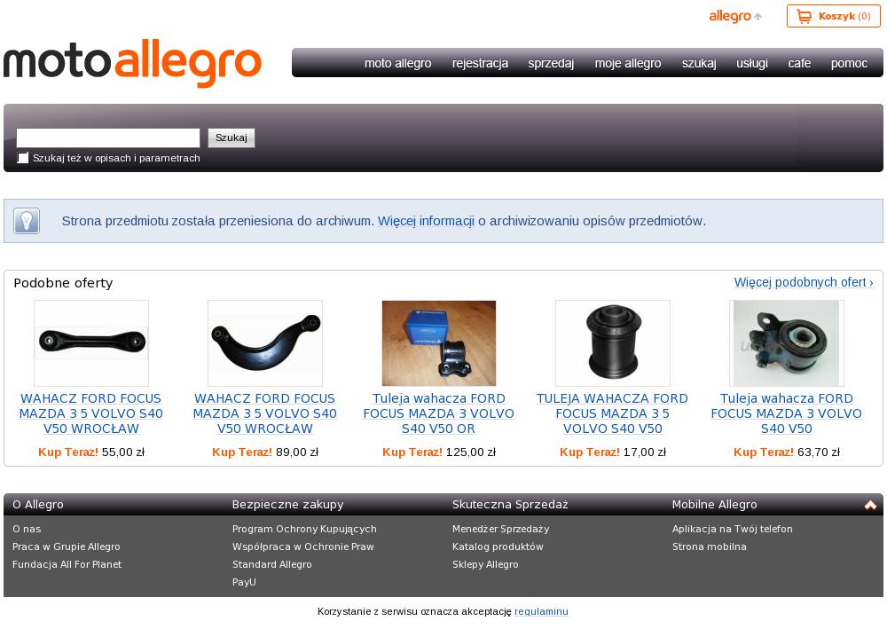

akostarek napisał(a):, powodzenia z tylnymi wzdłużnymi, chyba nie ma tak tanich zamienników
http://moto.allegro.pl/wahacz-ford-focu ... 63058.html55 zl.
marcin255 napisał(a):http://moto.allegro.pl/wahacz-ford-focu ... 63058.html
55 zl.
czy to na pewno jest wzdłużny ?
łącznik wzdłużny tył z rysunku 28 -500 a wzdłużny to 28-200b ?
