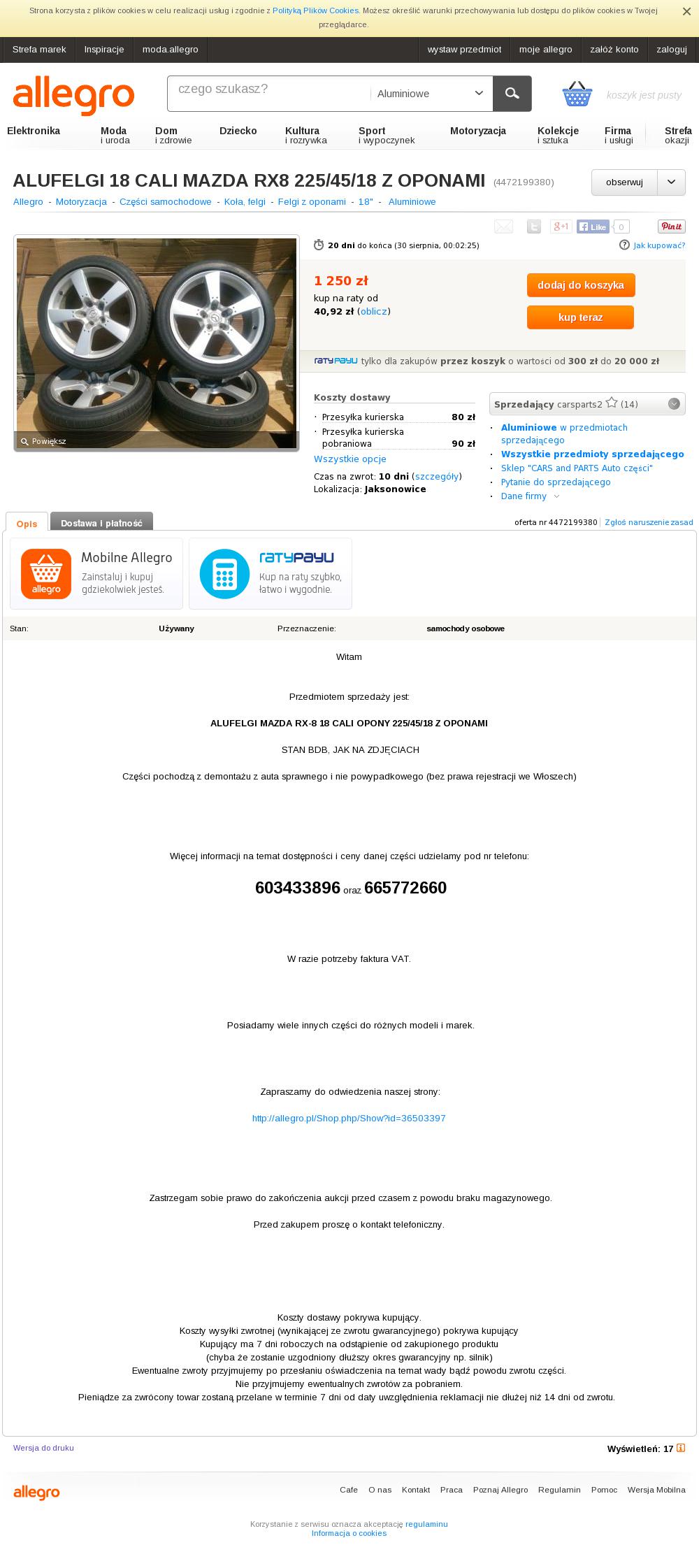

Postprzez marcin255 » 9 sie 2014, 16:14
takie chyba bez przeróbek założę ?
http://allegro.pl/alufelgi-18-cali-mazd ... 99380.html
Ceed GT 1.6T 225KM
T-Roc 2.0 TSI 4motion 190KM
Od: 28 gru 2008, 22:14
Posty: 5324 (26/45)
Auto: Była 323F BA
87 KM -122 Nm
Mazda 3-2.0 LF
166 KM -209
KIA CEE’D GT
204 KM -265 Nm up
225 KM -330 Nm
Postprzez petro » 9 sie 2014, 16:38
Jeśli się nie mylę, to te fele mają ET50 i szerokość 8", więc nie ma większego problemu, żeby je wrzucić do M3 nawet z tym kapciem 225. Gdyby jeszcze wysokość profilu opony był 40 a nie 45 to i obwód opony byłby prawie idealny w stosunku do oryginalnej.

Postprzez tomek-waw » 9 sie 2014, 18:58
Marcin, ET45 będzie sporo przekłamywał na szafie.

Postprzez marcin255 » 9 sie 2014, 19:41
tomek-waw napisał(a):Marcin, ET45 będzie sporo przekłamywał na szafie.
8X18 ET50
