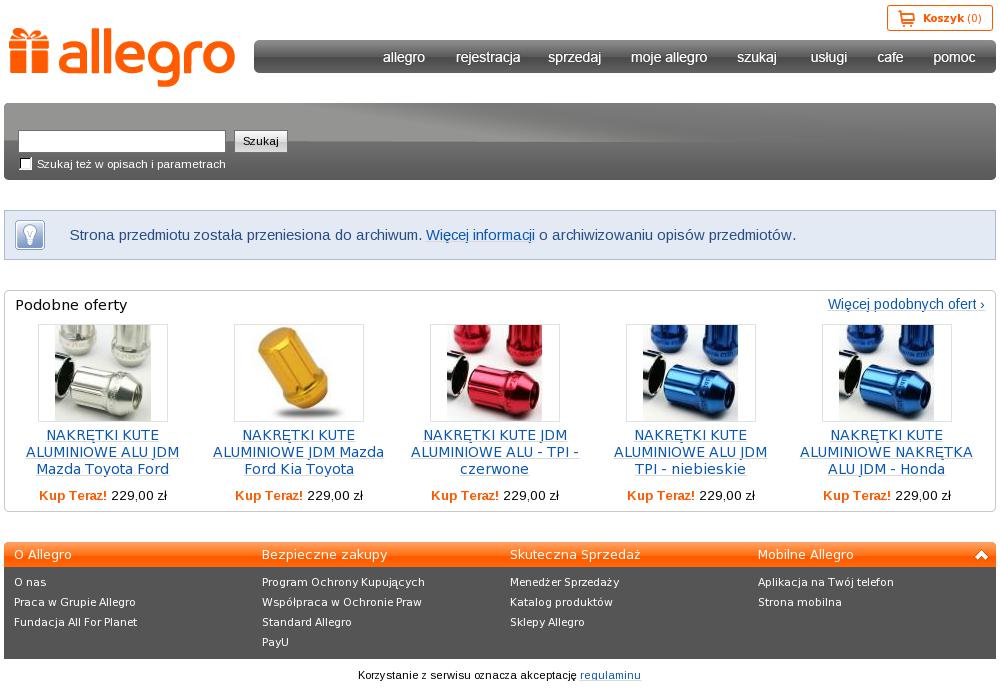

Podbiję temat, z tym, że zapytam o nakrętki do felg aluminiowych.
Nie chcę korzystać z nakrętek otwartych, które siedzą sobie na zimówkach i są niepierwszej świeżości.
Rozumiem, że powinienem szukać stożkowych zamkniętych M12x1,5, jednak mam pytanie o wysokość tych nakrętek. Pamiętacie może? Pytam, bo znalazłem na alle nakrętki o wysokości 33mm i zastanawiam się czy nie będą groteskowo wystawać...
– przy okazji, ktoś o nich coś słyszał?
http://allegro.pl/nakretki-kute-aluminiowe-alu-mazda-toyota-ford-i1452311966.html
