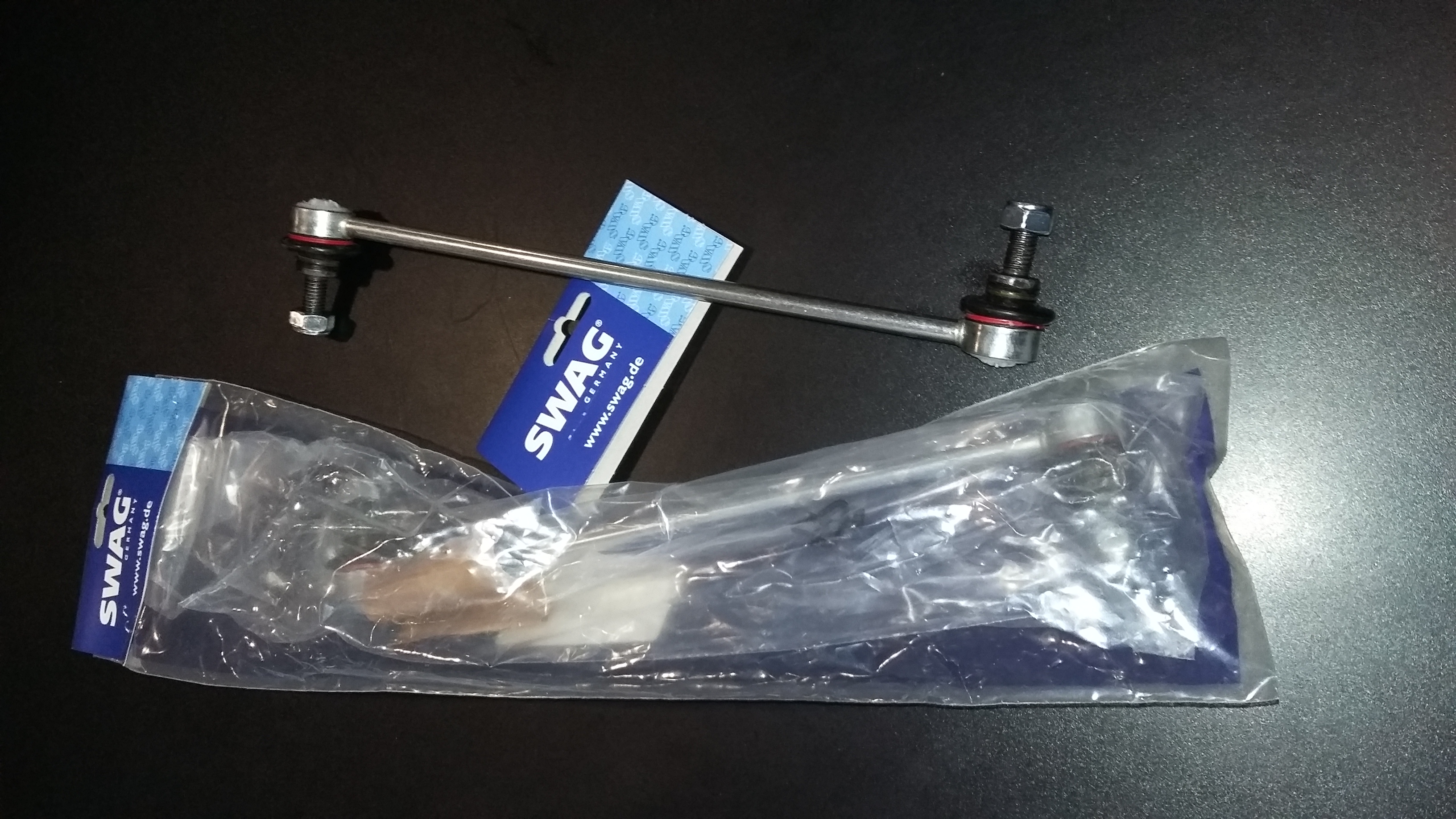

Postprzez Krzychuu86 » 5 lip 2017, 12:15
Zamówiłem Firmy SWAG dziś albo w sobotę postaram się sam podjąć wymiany

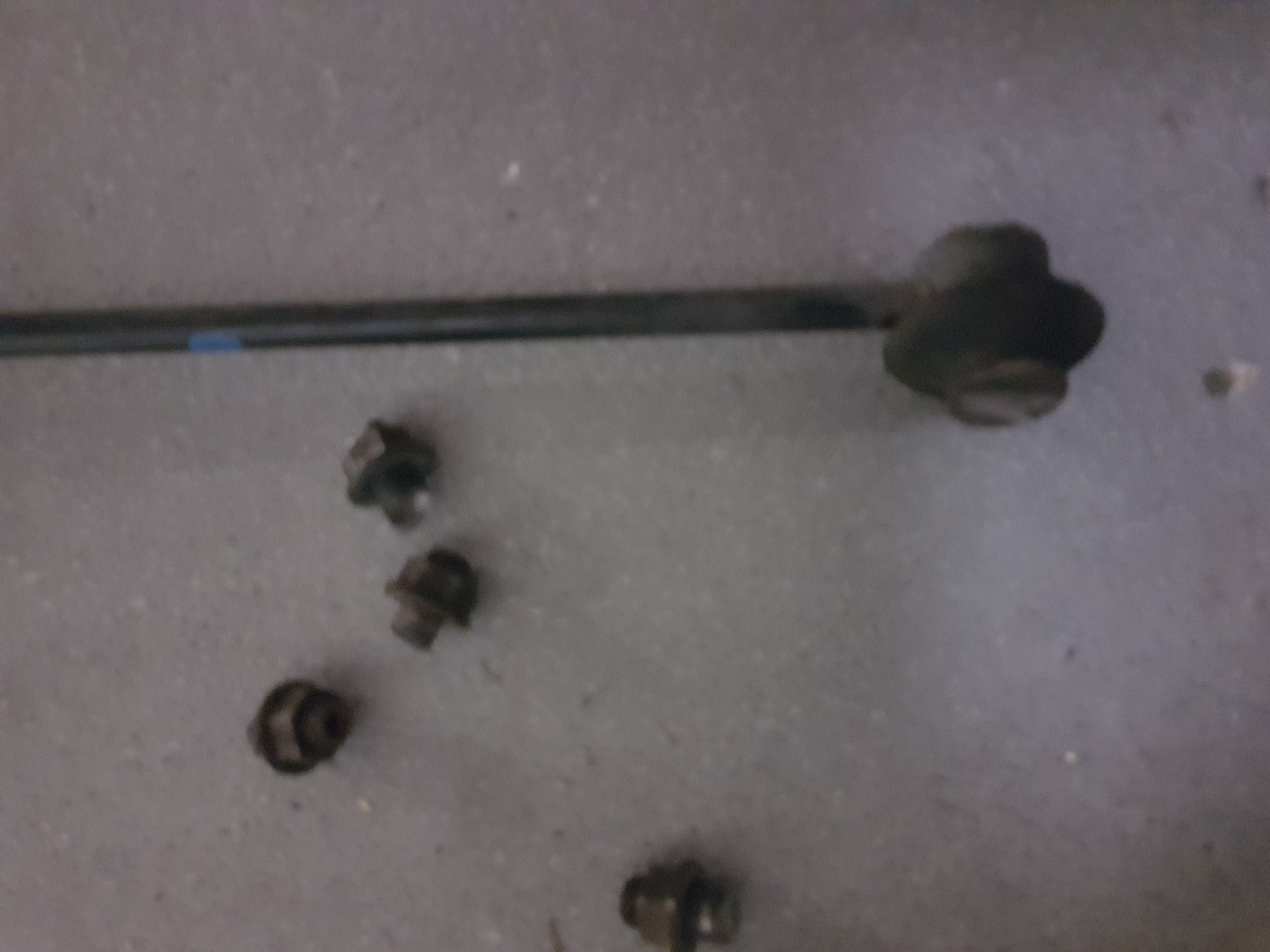

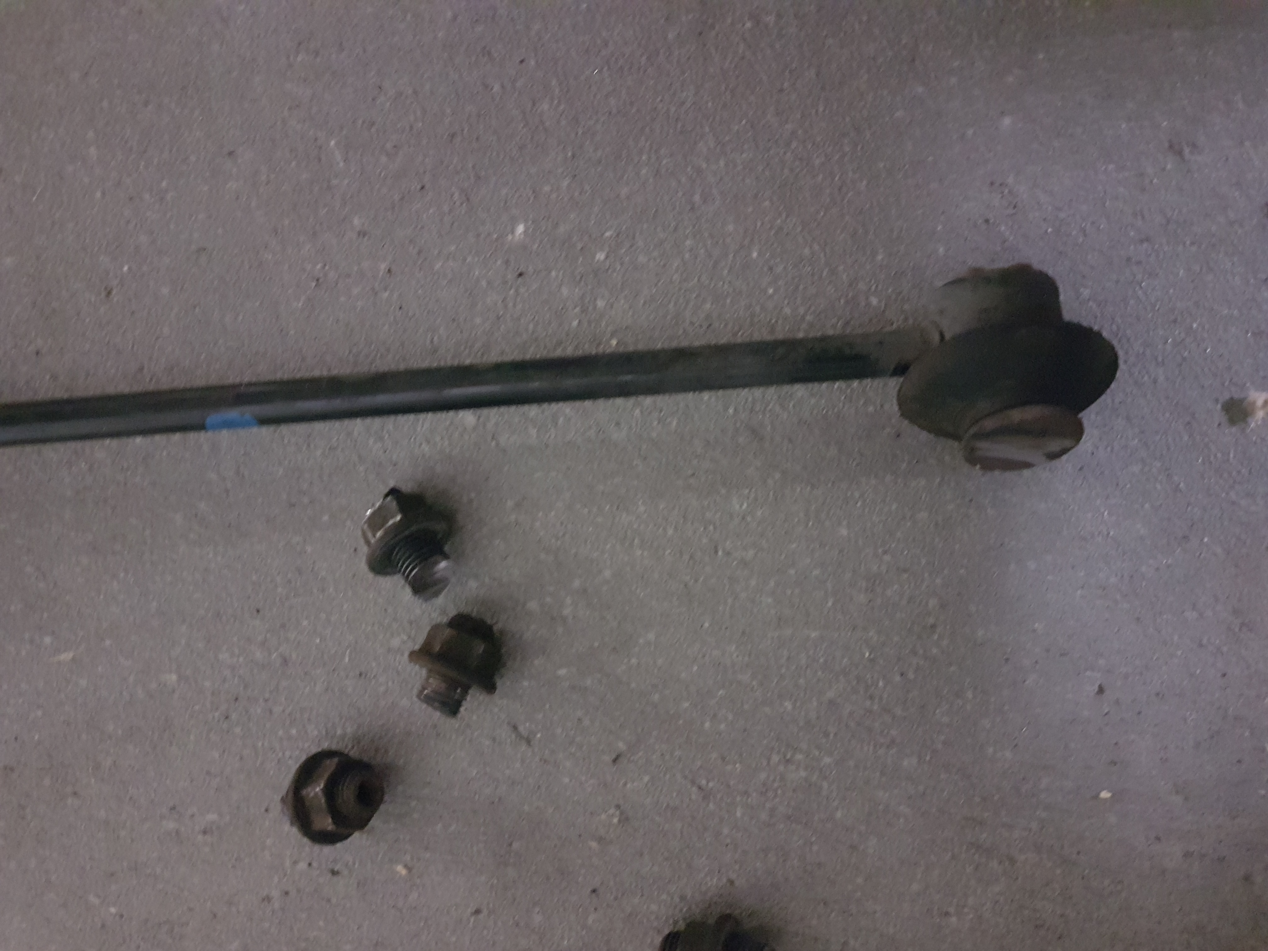

Postprzez Diaderny » 27 wrz 2020, 07:15
Wymienione w dwóch madziach
W 2 DE, poszło szybko bo 40 tyś temu zakladane Ramech i gdyby nie popękana guma to objawów żadnych nie dawały. W 3 BM 2014 nie wymieniane od nowości więc bez fleksa nie dało rady. Wewnętrzne gniazda imbusowe popękały mimo traktowania WD. Wszystkie wymienione na Ramech. Pozdrawiam.

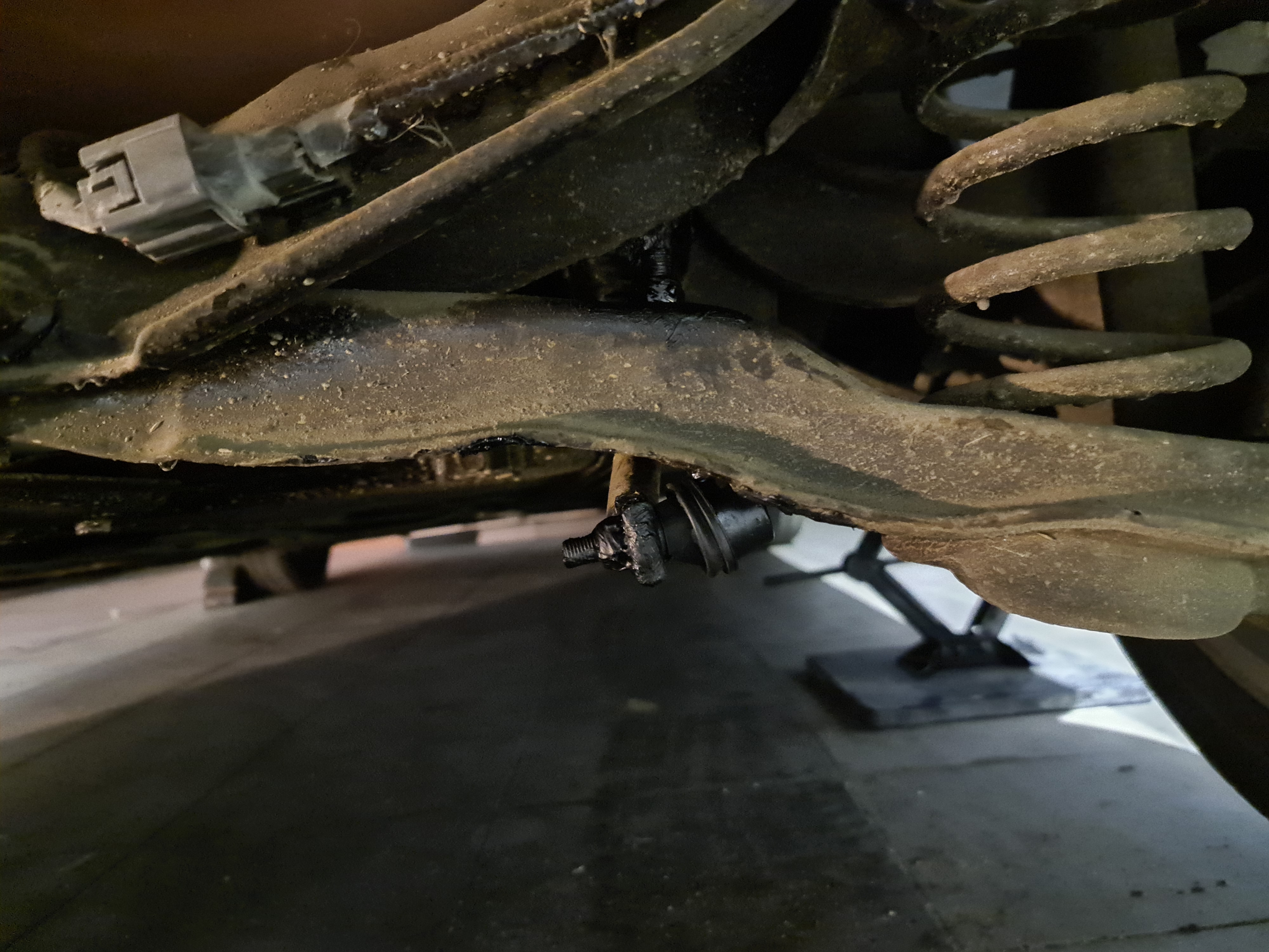

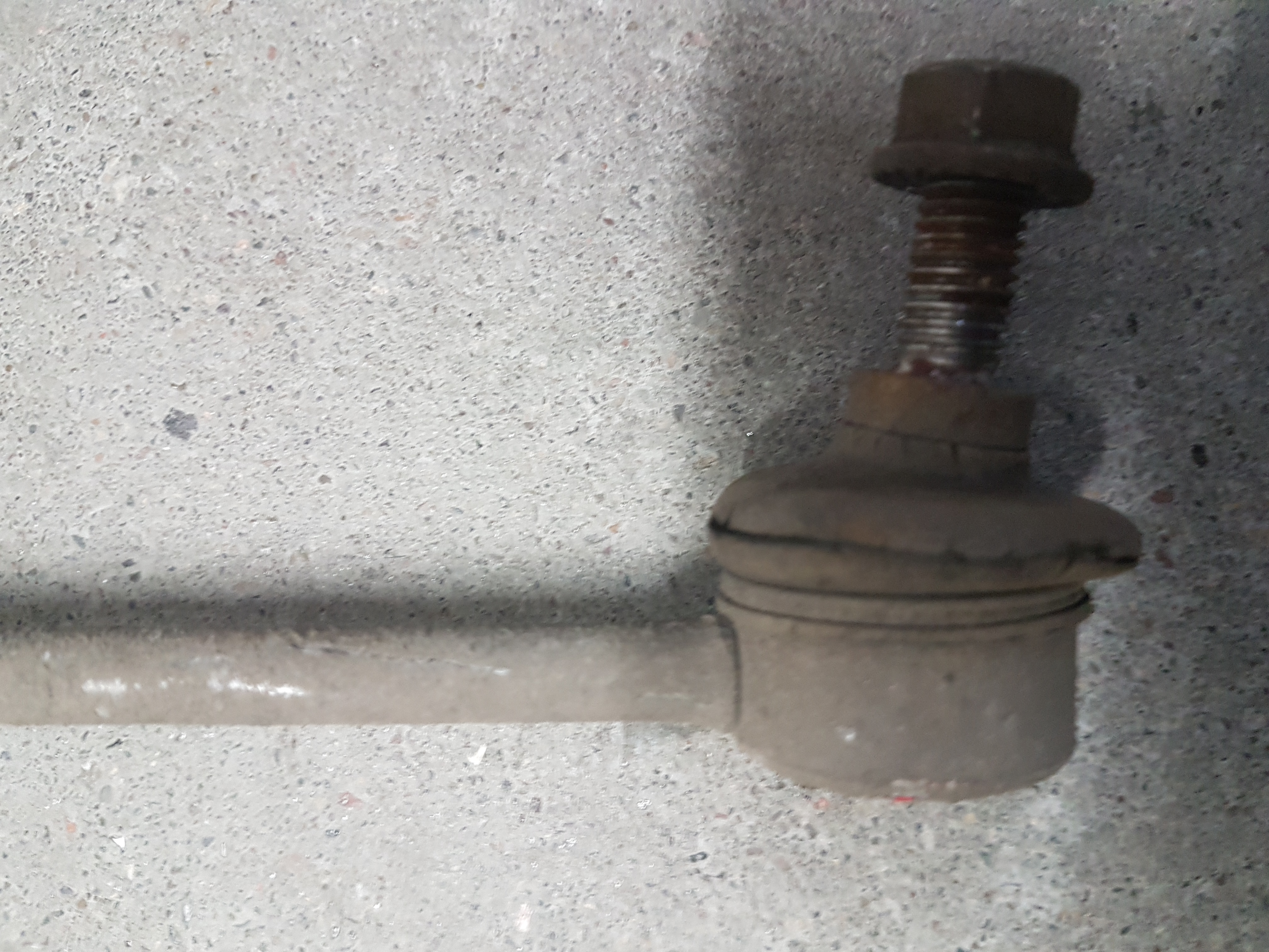

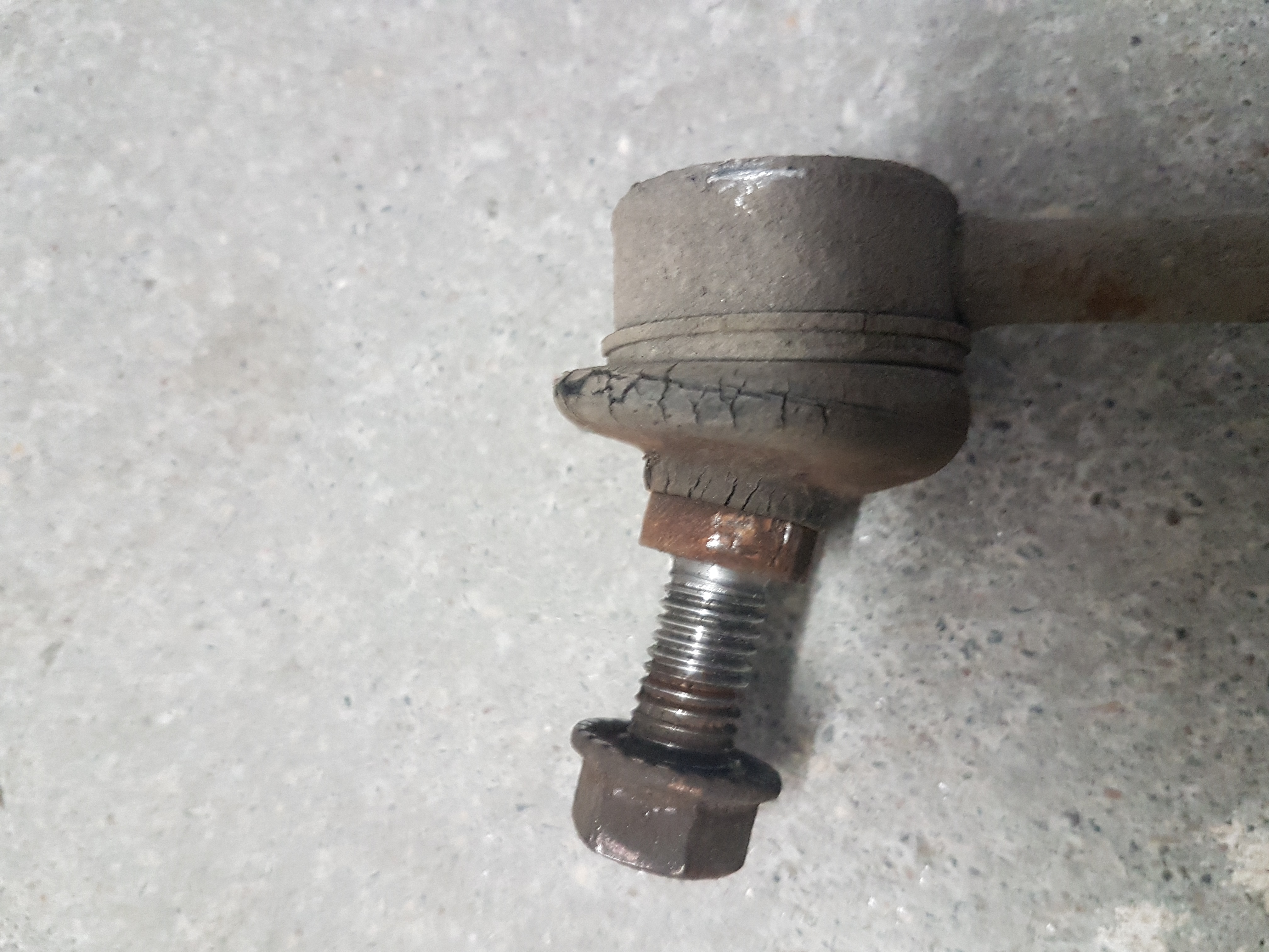

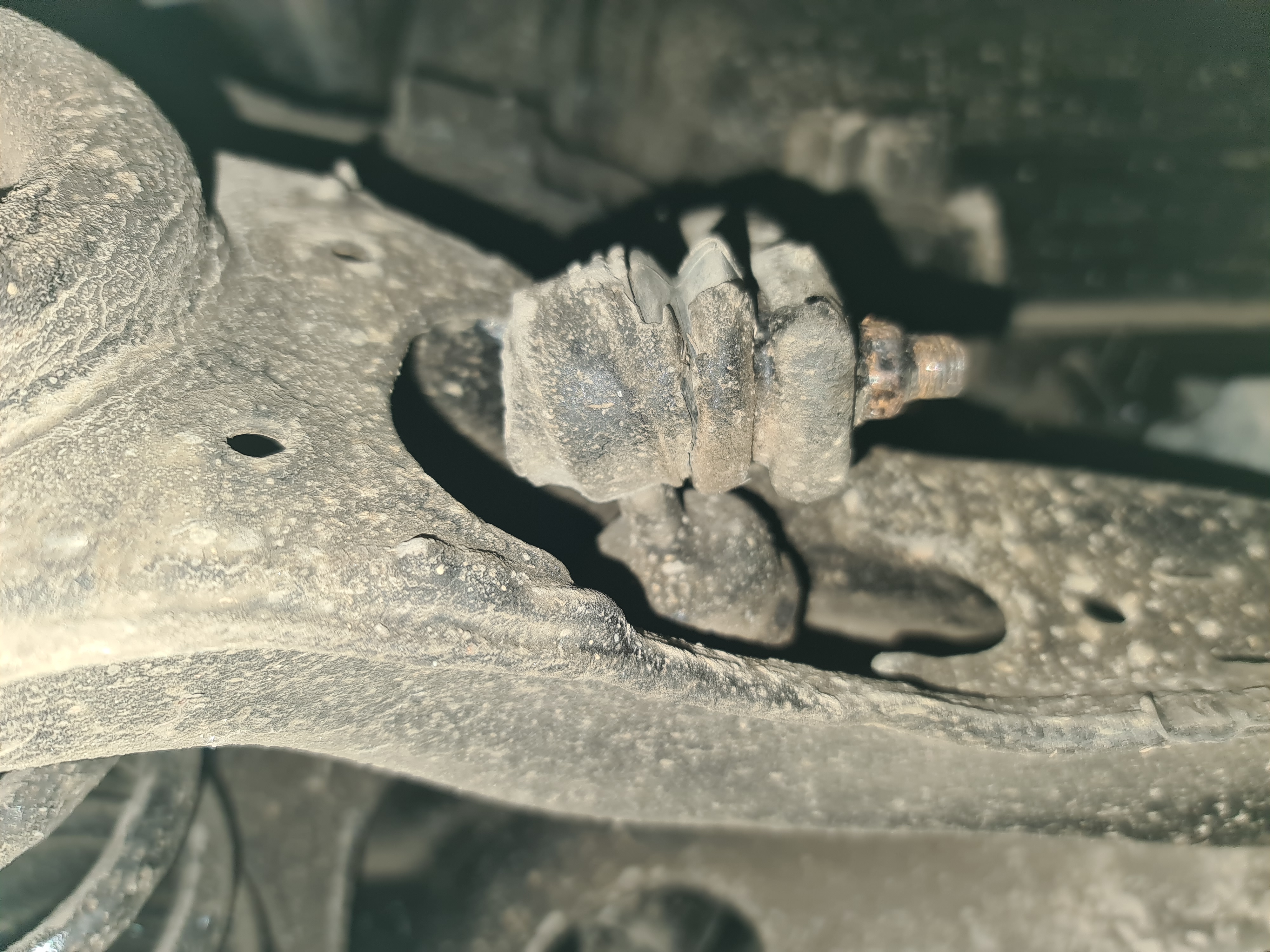

Postprzez thunderstruck » 23 kwi 2022, 09:03
Nie chcę zakładać nowego tematu ponieważ mam tylko pytanie dlatego odkopię nieco ten.

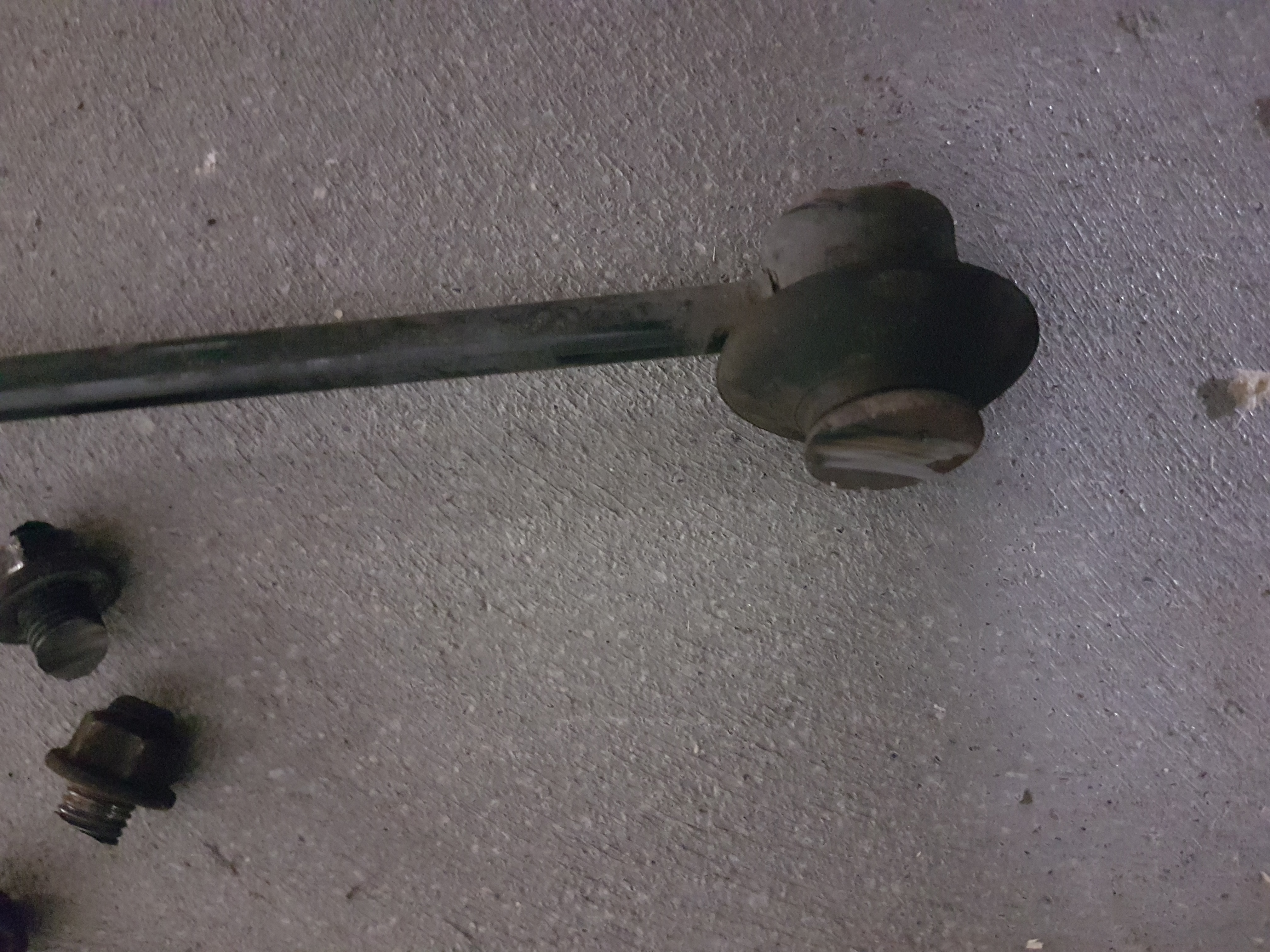

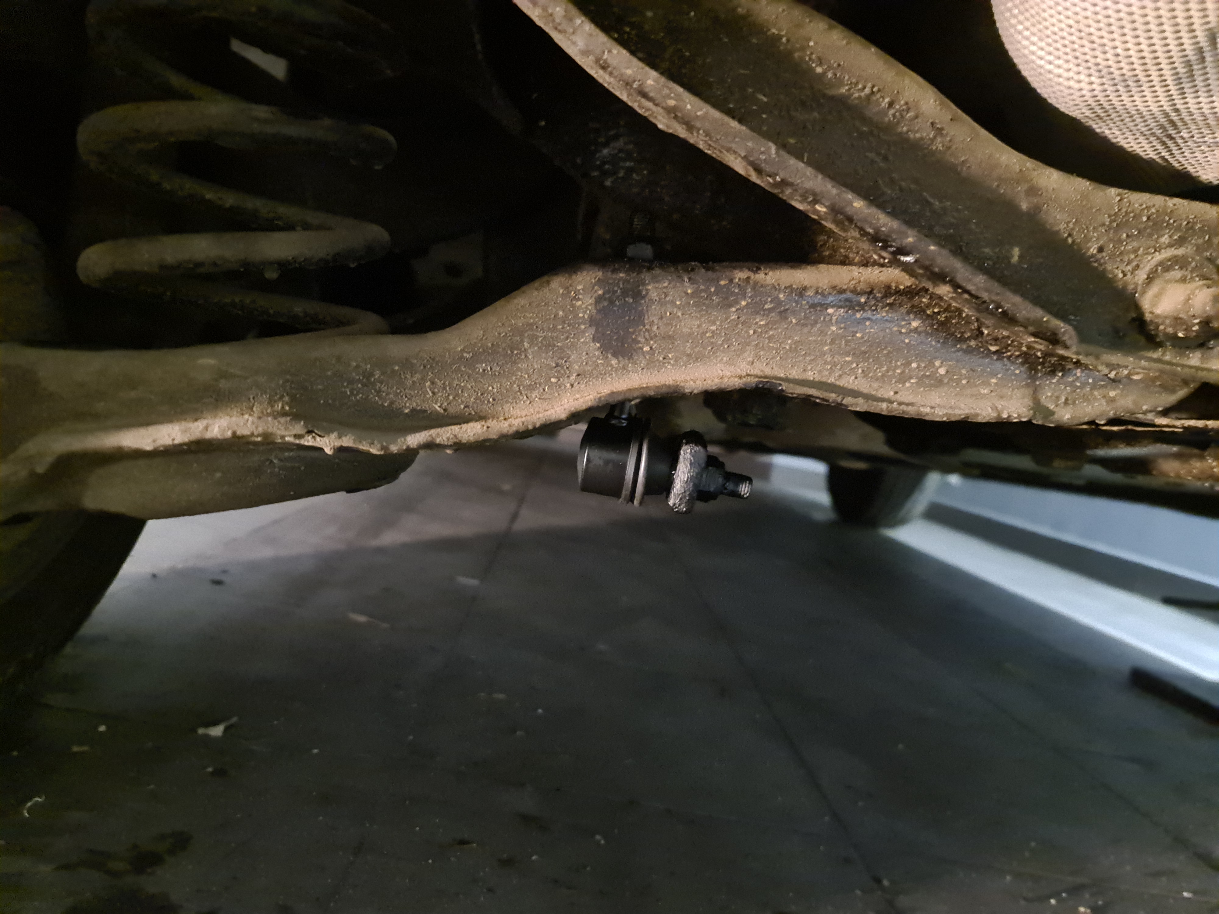

Pół roku temu na przeglądzie diagnosta stwierdził że mam do wymiany prawy tylny łącznik stabilizatora. Wymieniłem obydwa ale nie pasuje mi pozycja w jakiej się znajduje właśnie prawy łącznik. Na zdjęciach widać jak lewy jest "prosto" natomiast prawy "krzywo". Przed wymianą było tak samo.
Ja jestem przewrażliwiony i tak może być czy może stabilizator jest skrzywiony?
Lewy łącznik
Prawy łacznik
Prawy przed wymianą
