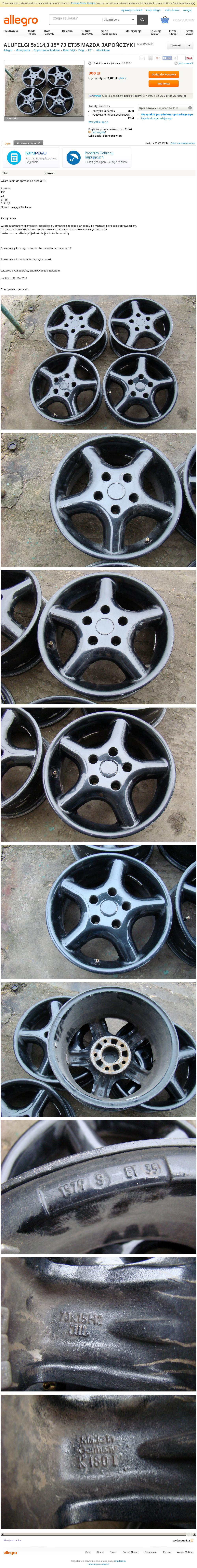

Postprzez Pyton162 » 22 sty 2014, 14:03
witam, podejda takie alusy do BK 1.6 benzyna Głównie chodzi o et i szerokosc feli , zeby nie wystawaly poza obrys blotnika.
http://allegro.pl/show_item.php?item=3906908244
Pyton162
Postprzez bieski » 22 sty 2014, 14:04
Ale one są brzydkie pytonie :P
Od: 10 cze 2010, 09:37
Posty: 4533 (13/136)
Skąd: ZG
Auto: GJ
Postprzez Pyton162 » 22 sty 2014, 14:07
sa fajne , napewno lepsze od stalowych
Pyton162
Postprzez bieski » 22 sty 2014, 14:12
Może to przez ten kolor. Z tego co wiem to niby 15" nie wchodzi na 2.0, ale jak jest z 1.6 to ci nie powiem.
Skąd: ZG
Auto: GJ
Postprzez Pyton162 » 22 sty 2014, 14:16
15 wchodzi do 1.6 bo przeciez stalowki mam 15 calowe.
