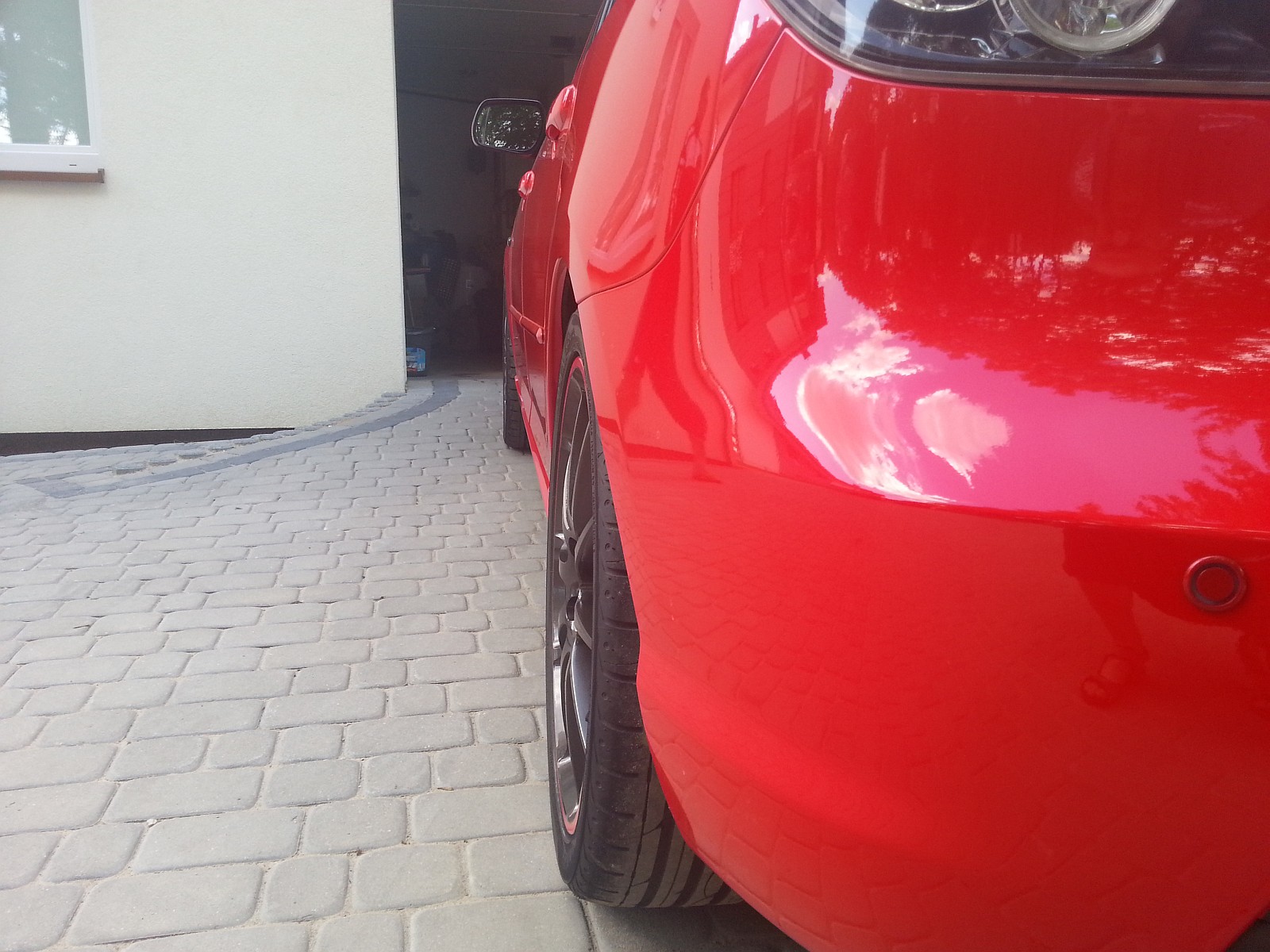

Postprzez tomek-waw » 7 cze 2013, 21:40
Wstawię zdjęcie jak wyglądają w HB felgi o rozmiarze:
ROZMIAR: 18" x 7,5J
ET (OFFSET): 48
OPONA: Yokohama Advan Sport v103
ROZMIAR: 225/40/18
ZAWIESZENIE: obniżenie -30mm EIBACH PRO-KIT

Postprzez DariusBtm » 18 cze 2013, 21:23
Patrząc po fotkach tomek-waw to felgi o rozmiarze 17" 7,5j ET45 będą równo z nadkolem albo będą wystawać?
ObrazekObrazek
Od: 16 cze 2013, 18:01
Posty: 184 (0/1)
Skąd: Śląsk
Auto: Mazda 3 BK
Benzyna 1.6 105KM Z6
2004r.
"blacked"
Postprzez tomek-waw » 18 cze 2013, 22:19
DariusBtm napisał(a):albo będą wystawać?
3mm różnicy
