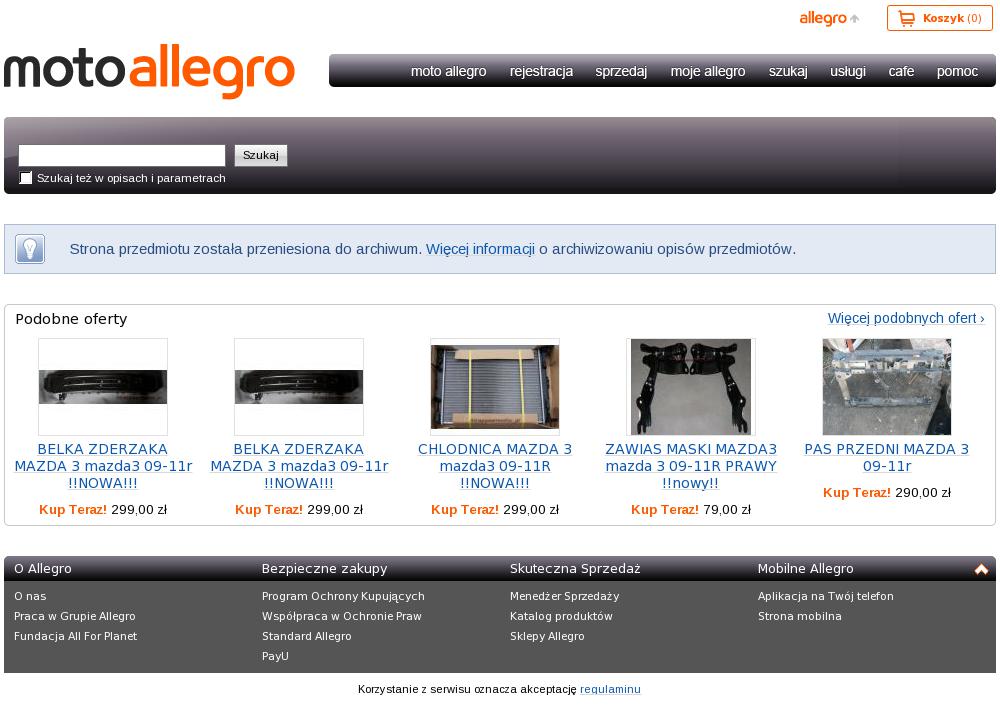

Postprzez Waneta_PL » 25 sty 2012, 10:05
Czy ten wahacz bedzie pasował do mojego auta ??
http://moto.allegro.pl/mazda-3-09-11r-w ... 64222.html

Postprzez rinho » 25 sty 2012, 13:17
A skąd mamy to wiedzieć?
Uzupełnij w profilu nieco więcej informacji to coś będzie można pomyśleć.
To co gość oferuje to do trójki z lat 2009-2011 jest. Więc jeżeli masz taką, to możesz podzwonić do niego – telefon przecież podał.
Swoją drogą kupowanie używek zawieszenia chyba mija się z celem. Nawet nie sprawdzisz, czy krzywe nie jest, gwarancji zero, a potem tylko problemy.
