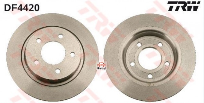

Postprzez krzysM3BK » 23 cze 2014, 19:33
Pytanie odnośnie wymiany tarczy.
Ostatnio malowałem zaciski musiałem je zdemontować, mimo to tarcze siedziały na piastach, jak się je demontuje ? Nigdy tego nie robiłem.
Od: 21 kwi 2011, 23:21
Posty: 139 (0/3)
Auto: MAZDA 3 BK Z6
2005
Postprzez tomek-waw » 23 cze 2014, 19:41
Delikatnie opukać młotkiem, powinna zejść.
Od: 21 lis 2011, 00:34
Posty: 1931 (2/7)
Skąd: Wwa
Auto: GTI MK7 380KM/520Nm
Postprzez petro » 23 cze 2014, 22:41
Czasami trzeba nawet trzepnąć mocniej młotkiem, jak w moim przypadku. A i to nie pomogło.

Postprzez tomek-waw » 25 cze 2014, 21:26
risto77 napisał(a):W każdej tarczy są wolne otwory na śruby
Niestety, nie masz racji.
Nie wszystkie tarcze mają takie otwory, na pewno nie w M3.
