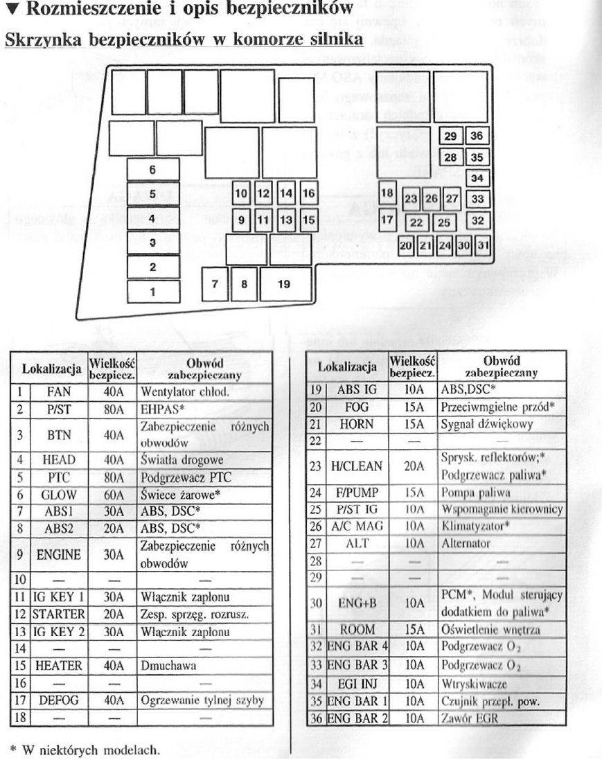

Na początek przydałoby się sprawdzić czy bezpiecznik nie przepalił się, ale nie wiem który to od wspomagania

Skrzynka bezpieczników w komorze silnika
pozycja 25 – 10A Wspomaganie kierownicy
