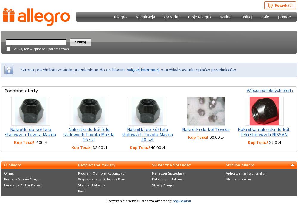

Ok, daj jakiś namiar na te czarne. Sklep , aukcja itp
Dzieki.
Ja myślałem nad Tymi

nie wiem jak u Ciebie ale u mnie jest na wyposazeniu klucz 21, zreszta kupilem czarne nakretki z tego powodu ze mam czarne felgi na zime i nie przewiduje kołpaków
podaje ci link do aukcji
http://allegro.pl/nakretki-do-kol-felg- ... 70713.html

Postprzez CezaR83 » 5 paź 2010, 19:39
Byłem dzis na mieście i pytałem o nakrętki do stalowych................ :|
w Intercarsie strzelili do mnie kwota 6zł za SZT!! <glupek2>
w Inter-teamie juz lepiej 4.3zł/szt
ale w ostateczności kupiłem na Allegro za 2zł/szt :D i do tego czarne!

Postprzez CezaR83 » 5 paź 2010, 20:29
Może i pasują ja juz nie bede wnikał, ale wole mieć komplet kół z nakrętkami ( bo to same nakrętki a nie śruby :P), do alusów mam srebrne zamknięte a te będą czarne sferyczne :P
Tak 20szt
http://allegro.pl/show_item.php?item=1246525703
