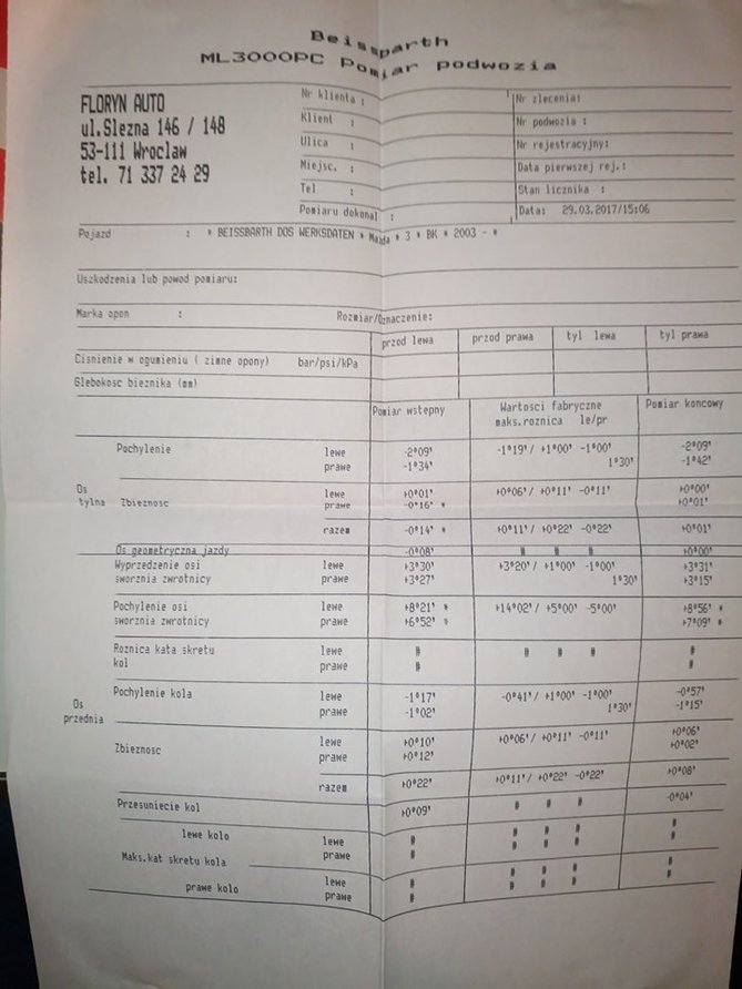

Witam. Mam ten sam problem identyczny bym powiedzial i sie poddalem. Wymienilem amory, odboje, mocowania amorow(poduszki), sprezyny tuleje wachacza te większe do belki mocowane. 4 opony nowki. Zbieznosc zrobioba pro. Mam wydruk dodam pozniej musze znalezc. Z tego co powiedzial gosc to w tym modelu jako tako zbieznosci sie ma iak ustawic bo kolumny mcpersona i tylko na srubach mozna przestawić i cos tam jeszcze nie pamietam. Ogolnie po zrobieniu tego jest tak samo nawet gorzej bym powiedzial. Tak samo przy gwaltownym ruszeniu kiera skreca zawsE w prawo. Objawy mamy identyczne. Ostatnio robilem badanie kompem przy okazji innej usterki nie w zakladzie tylko znajomy co ma kompa to zapytal sie mnie czy auto mi w prawo sciaga ja zdziwiony mowie ze tak, bo cos mu pokazalo i mowi ze kalibracje kolumny kierowniczej czy cos takiego by trzeba zrobic. Tyle co wiem narazie.

Nie wiem kto ci robił to ustawianie ale ciśnie kit jak się nie da raczej masz coś nie tak moja M3 latała jak po sznurku Nawet łożyska jeśli są już "wyrobione" mają wpływ na ustawienia. poprawiałem kilkukrotnie zbieżność za każdym razem zgłaszałem w którą stronę leci jak ustawia się kierownica naprawdę walczyłem z tym długo i dopiero 3 podejście za każdym razem na laserowej 3D gdzie przemierzono wyprzedzenia zawieszenia pomogło. Czasem wystarczy poluzować sanki młotek gumowy poprawić i pomiar aż wyrównasz. Tylko osobie która ci to robi musi się chcieć a nie 4sruby i powie geometria zrobiona 150zł poproszę.

Z moich doświadczeń też mogę Ci doradzić wizytę na 3D, gdzie pomiar jest precyzyjniejszy i "rozjazd" w zawieszeniu widać jak na talerzu – rzecz jasna o ile trafisz na mecha który wie w jakiej kolejności co ma przy tym robić. Sztuką dla sztuki jest odbębnić geometrię, "na dwa klucze" równając przy tym do parametrów katalogowych. Kiedy w 2013 r. nabyłem mój egzemplarz w ASO namówiono mnie na wymianę kompletu tulej oraz geometrię – wyszło drogo to fakt – ale kilka sezonów był spokój. Gdy przy odbiorze, z ust serwisanta usłyszałem podobny bełkot, że ciężko szło ustawianie geometrii i nie do końca są zadowoleni, wówczas jeszcze jako laik w kwestii tej fordowskiej konstrukcji machnąłem ręką. (Dzisiaj już wiem, że w tej kwestii są niczym pozostali partacze, ale człowiek uczy się auta z każdym kilometrem)
