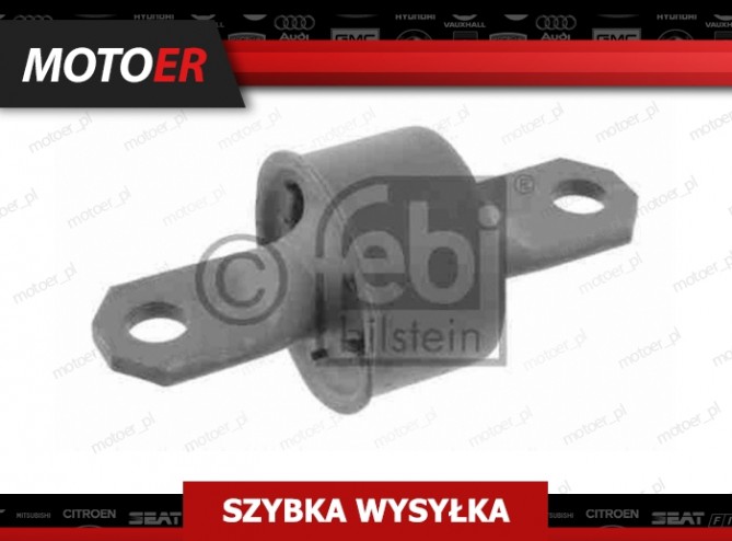

Ile razy wam tłumaczyć że za skrzypienie głównie odpowiada tuleja "cukierek" a za stuki wahacze.

Problematyczna może być tuleja wahacza "cukierek" jeszcze jej nie zmieniłem (brak czasu) co do reszty można kupić w całości i nie ma potrzeby przebijania tulei nawet widziałem za coś ponad 200zł wahacz poprzeczny długi dolny ten na którym leży sprężyna.

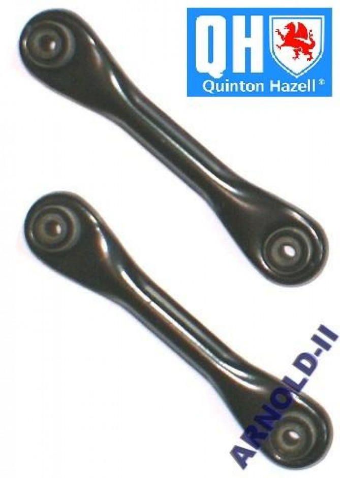

Wahacz poprzeczny dolny na którym jest sprężyna?
Wahacz poprzeczny dolny prosty

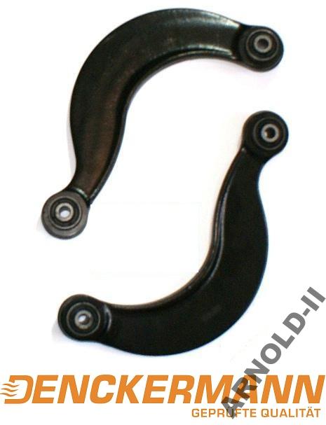

Wahacz poprzeczny górny? (ten zaokrąglony?)

U mnie też stukało wymieniłem Wahacz poprzeczny dolny prosty i przestało. Na dzień dzisiejszy wiem że muszę jeszcze zrobić tuleje więc padła decyzja że nie będę się bawił tylko robię po kolei całość.
