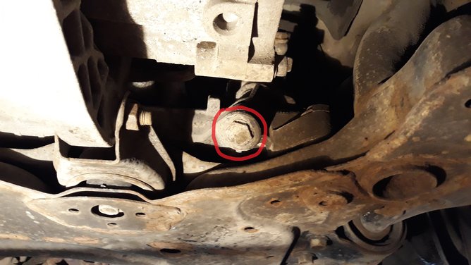

Postprzez dejf123 » 7 paź 2020, 08:09
Witam i podłączam się do powyższego tematu. Diagnosta stwierdził lekki luz na maglownicy (Mazda 3 BK 2005 2.0 150KM). Faktycznie słychać delikatne stuki na poprzecznych nierównościach i na wył. silniku przy kręceniu kierownicą.
Czy na załączonym zdjęciu, zaznaczona śruba odpowiada za kasowanie luzu???
